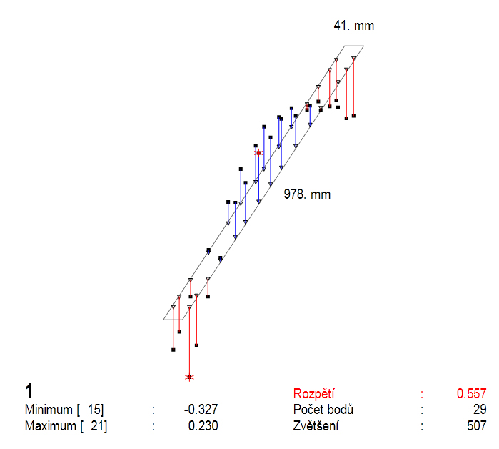

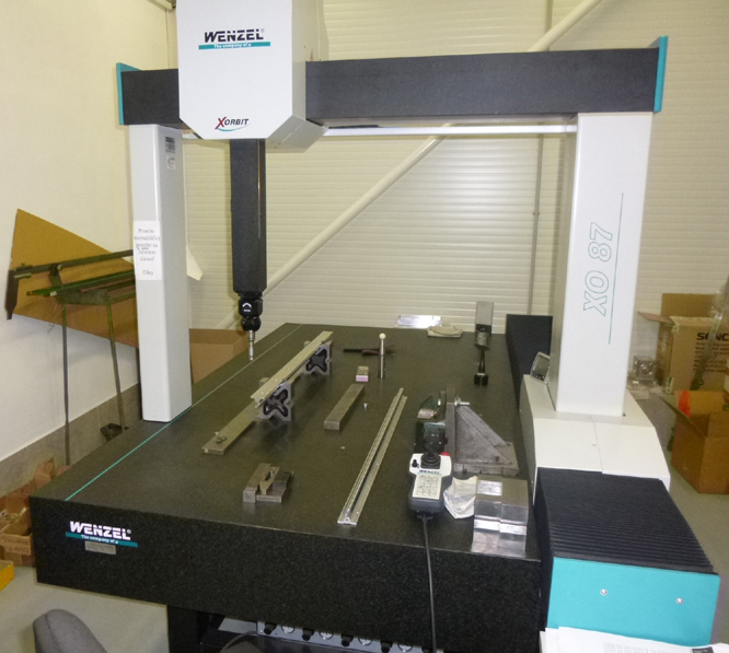

Ahoj, koupil jsem podepřené vodící tyče na http://cnc.inshop.cz/" onclick="window.open(this.href);return false; pr.20mm v délce 1000mm. Broušené tyče omotali fólií bez vzájemného oddělení. Doma jsem je položil na desku stolu a obě se houpaly, každá trochu jinak.
V práci jsem si je přeměřil na třísouřadnicovém měřícím stroji, rovinnost základny vyšla 0,445 a 0,557mm.
Stavím CNC portálovou frézku klasické koncepce určenou převážně na profilování balsy, ale třeba gravírovat by s touto rovinností nešlo. Teď je otázkou co to udělá až to přišroubuji k dřevotřískovému stolu frézky (síla desky 30mm)
Tyče jdou poměrně malou silou přitlačit k rovné granitové desce měřícího stroje, tak aby byly cca rovné. Původně jsem ale uvažoval tak, že rovné budou tyče a desku to jenom vyztuží.
Potom je tu možnost při montáži vhodně vypodkládat základnu, tak aby tyč byla ve výsledku rovná a rovnoběžná se stolem. A nebo to vyreklamovat?

a akú rovinnosť má ten drevotrieskový stôl ? možno sa tých 0,445 a 0,557mm. stratí
Matúš
spis se temi krivymi tycemi vyrovnatrxtechnologies píše:a akú rovinnosť má ten drevotrieskový stôl ? možno sa tých 0,445 a 0,557mm. stratí
pustit vedení na profi 3D měřící stroj a rozbořit mýtus.. když si každej myslí že je to rovné.. rovinost tomu dodá podklad.. ta dřevěná deska na tom bude ještě hůř
Pokud staci mala sila pro srovnani tyci, tak priblizne stejna sila by stacila na to, aby rovne tyce o stejny kus ohnula (pro samotnou tyc 20mm dlouhou metr ta sila vychazi asi 40N). Takze podle mne musis tak jako tak poresit ulozeni tyci..Salaman píše: Tyče jdou poměrně malou silou přitlačit k rovné granitové desce měřícího stroje, tak aby byly cca rovné. Původně jsem ale uvažoval tak, že rovné budou tyče a desku to jenom vyztuží.
