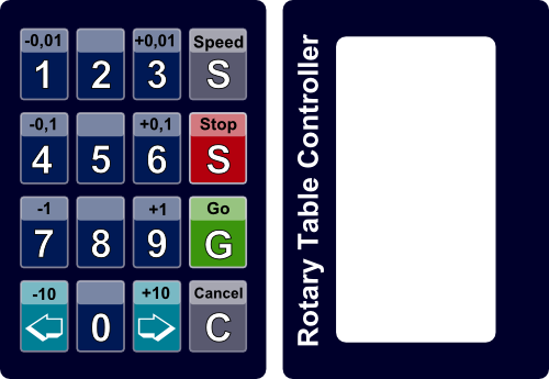

Dostal jsem nabídku na úpravu foliové klávesnice (mechanika standardní, grafika vlastní) a při 10ks to vychází na 500Kč/ks. To už není tak hrozné, ale asi ještě vyzkouším udělat vlastní. Mám předběžný návrh (ještě asi změním barvy a možná i popisky) Trochu mi tam vadí dvě "S" Speed a Stop.
Příspěvky: 9626
13. 1. 2014, 2:43
QNX píše:Trochu mi tam vadí dvě "S" Speed a Stop.
Neni Speed tak trochu Feed (Rate)? :) Nebo možná RPM..

Mám už doma ty folie do laserovky, tak bych zítra vyzkoušel tisk klávesnice a vyfrézoval bych dirky pro mikrospínače do krabičky. Mám takovou představu, že bych jednu vrstvu potisknul a druhou to ještě přelepil (aby se barva neošoupala). Na 3D tvar tlačítek se zatím vykašlu.
Co říkáte na ten "Feed Rate"? Nebo tam místo slov udělat piktogramy?
QNX
