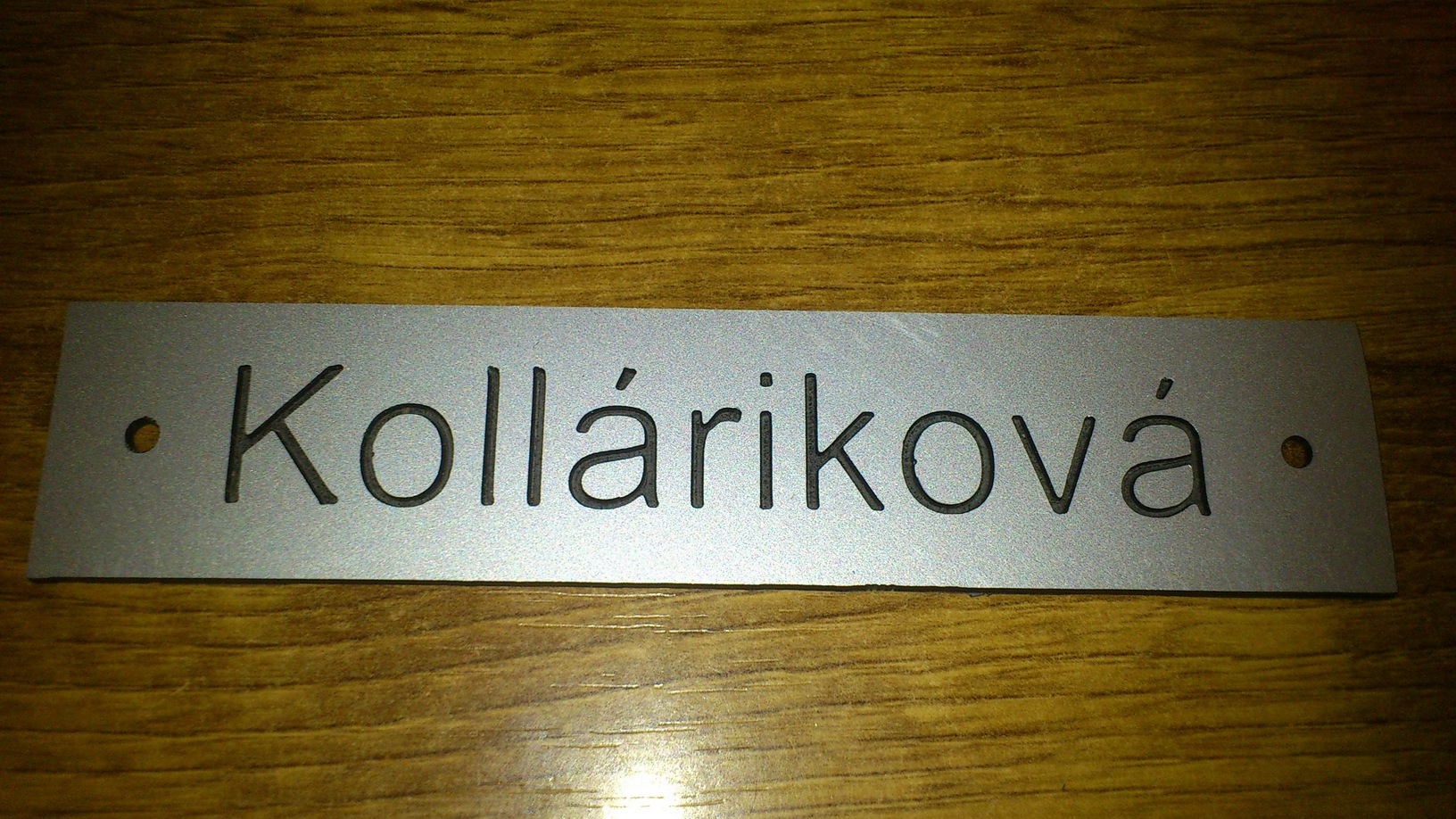

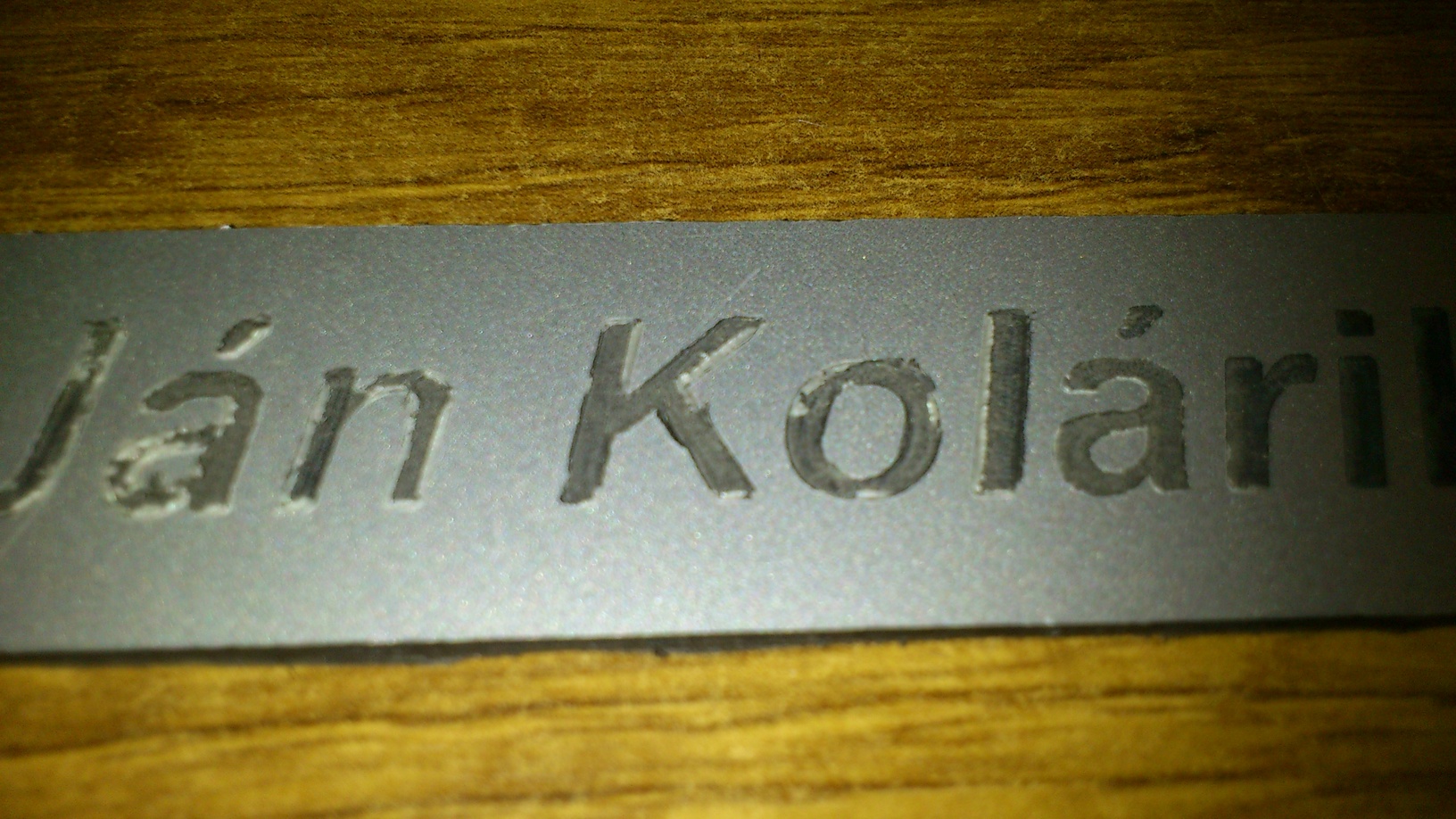

Dnes som skúšal robiť nejaké prvotiny gravírovania štítkov do 2 vrstvového plastu 1.8 mm. Ak som zvolil hĺbku 0.2 mm tak okraje písmen sú relatívne uhladené, ale keď som použil hĺbku 0.1 mm tak okraje boli otrepané. Fréza je polená 30st, 0.65 mm. Neviem či to môže byť spôsobené upnutím plastu na pracovný stôl (priskrutkované len okraje), prípadne rýchlosťou (5 mm/sec) alebo otáčkami vretena (zhruba 15000 ot/min). Tuhosť stroja nie je príliš veľká. Vďaka za každú radu.

tak proč to neděláš hlubší ?

Zkus to jet na dvě špony.

Vyzkoušej dát co nejmeněí otáčky (já to jezdím 5000ot.) a posuv minimálně 1000mm/min...

Ja to prekartacuji kartackem na zuby a ti se tech otrepu zbavim :D
