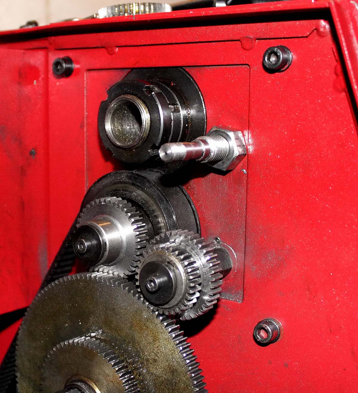

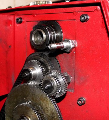

:( Tím "předprodukčním" vzorkem jsem nemyslel, že budu vyrábět nějakou sérii, ale že to bylo
jen tak nahrubo opracované, aby se zjistilo jestli to funguje.
Domnívám se, že si to jistě vyrobíš sám a líp než jsem to sesmolil já. Pro inspiraci přiložím pá fotek.

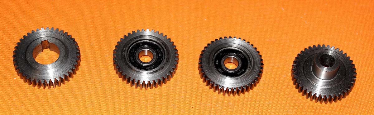

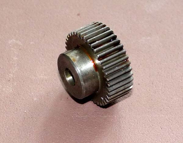

Toto je původní kolo 39 zubů M1 zakoupeno např.
http://shop.retezyolomouc.cz/ozkolo-cel ... m-30110039" onclick="window.open(this.href);return false;
Po opracování a nalisování ložisek.

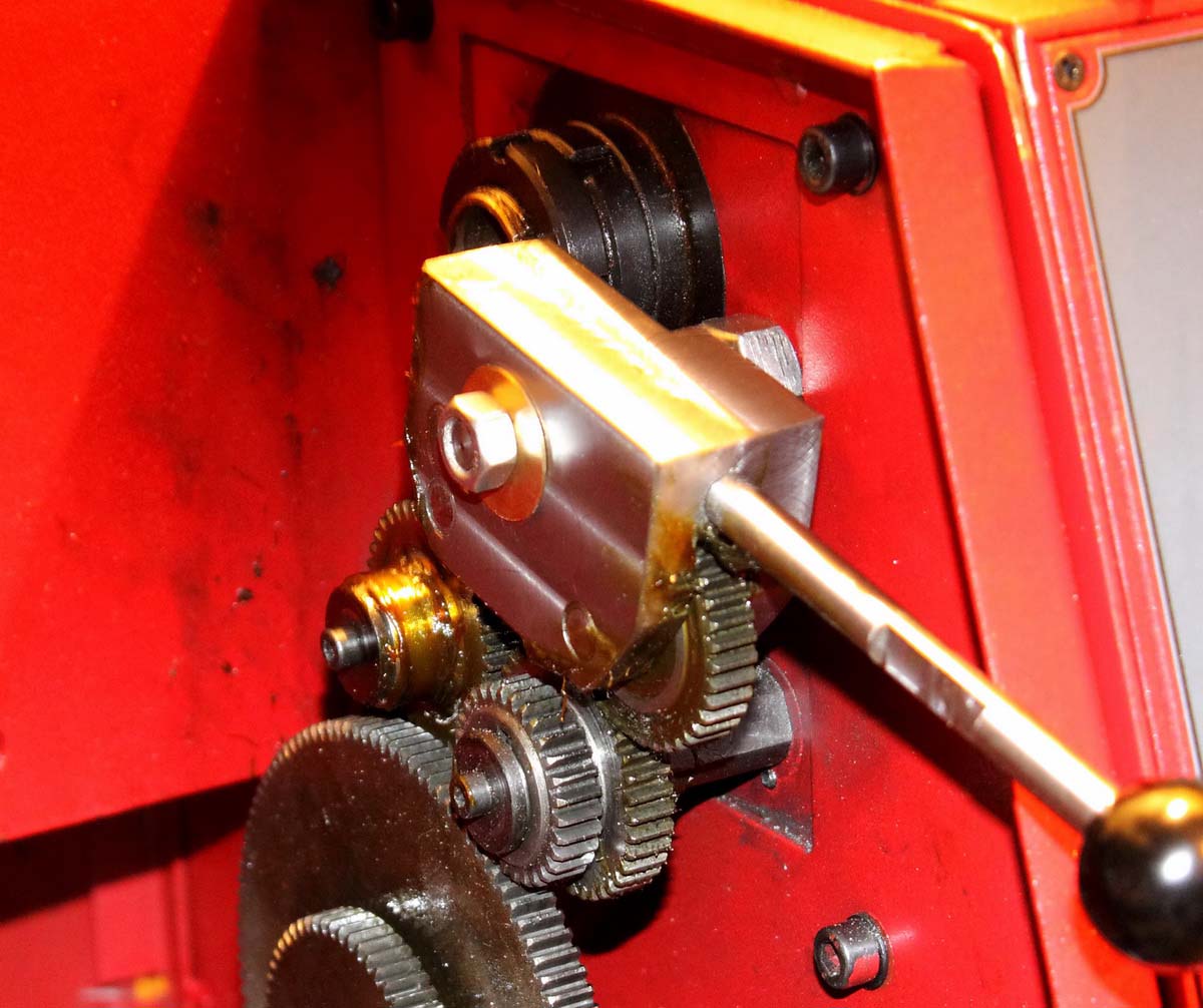

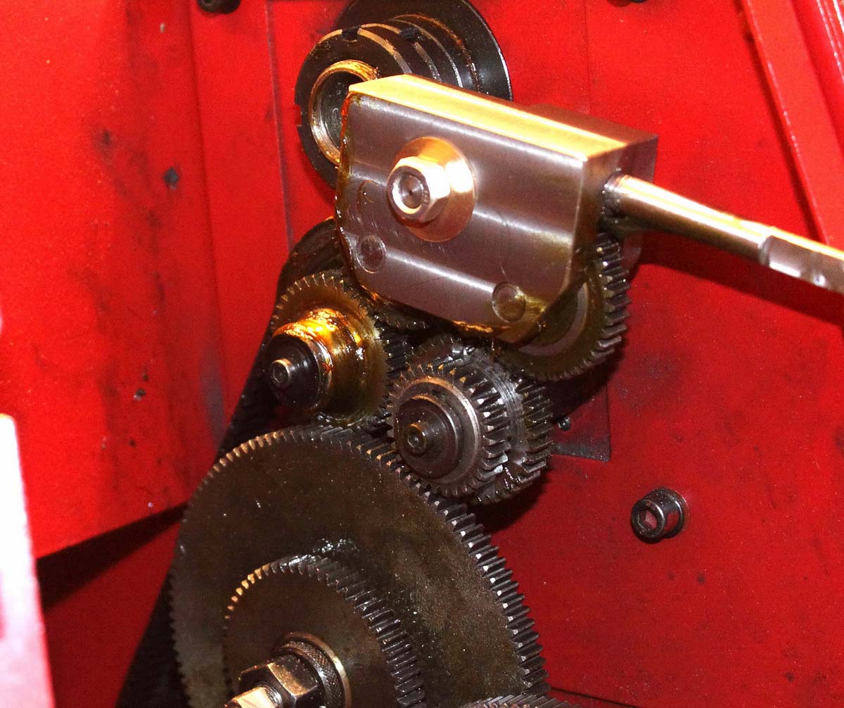

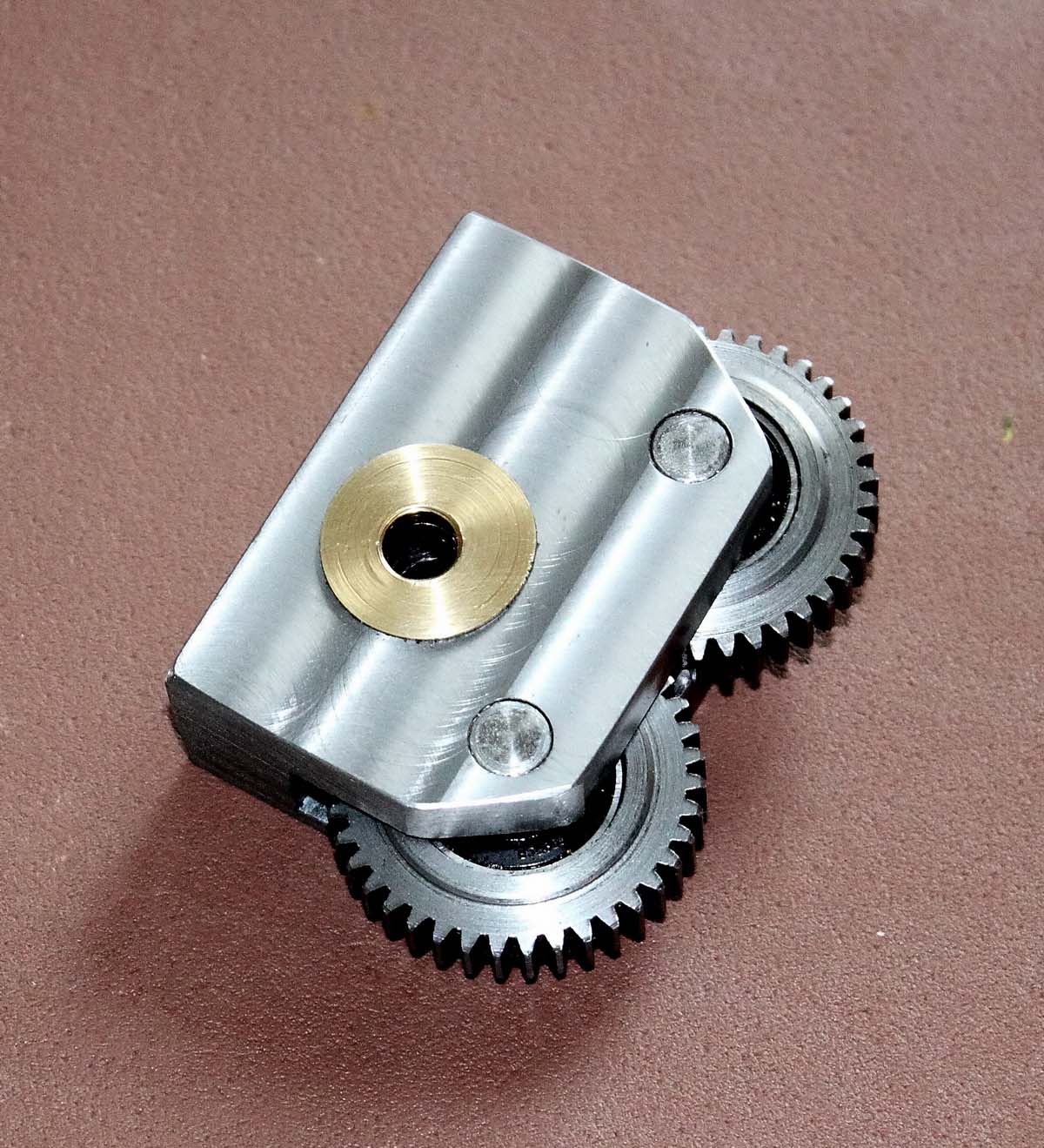

Po zabudování do držáku.

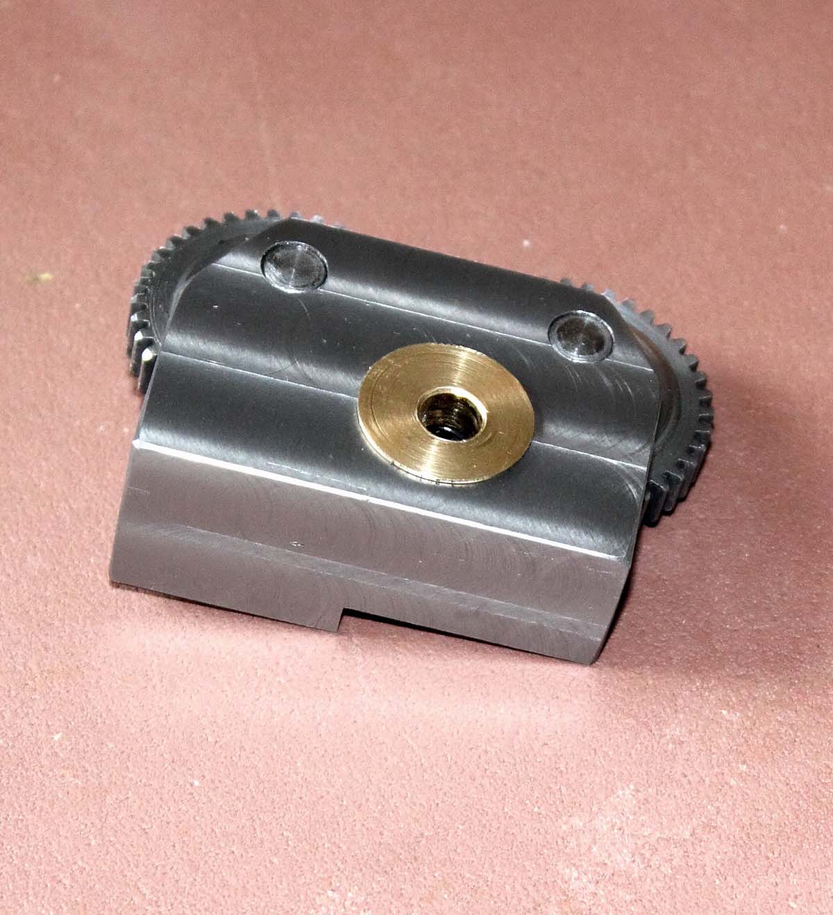

Trn na kterém se to otáčí.
A konečná podoba.
Ještě nemám dořešenou kulisu na aretaci páky v koncových polohách, k tomu se dostanu asi až příští týden.
Jinak funkce bezproblémová, mírně se zvýšila hlučnost převodů (dva převody navíc).
