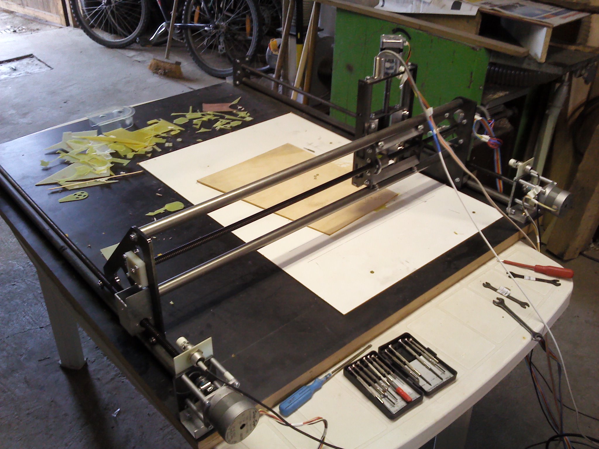

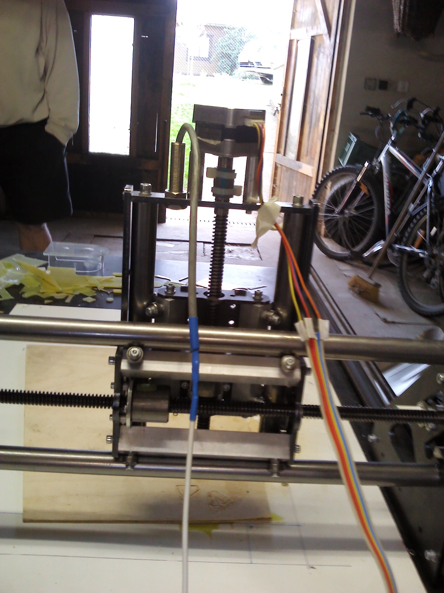

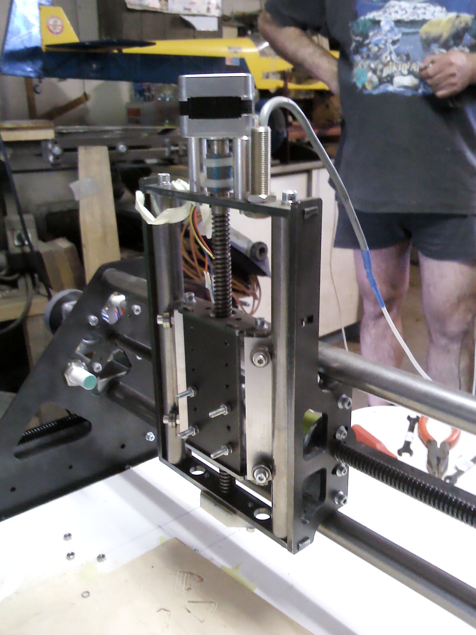

Měl jsem možnost koupit něco podobného z HK za 5000Kč (viz. fotky), ale když jsem vzal za vřeteno, bylo to prostě marný. Strašně to pružilo v Y, tyče šly "od sebe" pokud jsem vyvinul sílu kolmou na osu Z, byla-li osa Z "dole". Pokud chceš pouze vyřezávat/profilovat, osa X (nejdelší přišroubovaná k dřevotřískové desce) Ti bude stačit co se týká průhybu, ale použil bych otevřené domky s kuličkovými klecemi - ty linearsety - když už ty podepřené tyče máš. Osa Y je ve Tvém provedení nepoužitelná, tam bych dal taky podepřené tyče na kus desky, která by vytvořila tuhá "záda".
Mě to bylo také doporučeno a výrazně to ztuhlo a to nemám podepřené tyče! Na ose Z bežně nedokážu lepší přesnost než 0,5mm protože pomalu "rozřezávám" podklad, který je tvořen dřevěným roštem (odsávání spodem) a v každém místě (XY) je výška Z od stolu jiná. Pro mě je prioritní, abych všude bezpečně prořízl obráběný materiál.
Když potřebuju větší přesnost v ose Z (občas gravíruju DPS), tak dám do vřetena pořádnou kosu a celý rošt srovnám do roviny, tak jsem schopen dát 0,1-0,2mm na Z.
Na X a Y je běžně do 0,1mm pokud pravidelně vymezuji vůli mezi maticemi od Boba ( http://zbestikova.webnode.cz/stavba-cnc-frezky/" onclick="window.open(this.href);return false; ). Na modelařinu toto naprosto stačí.

ale má to moc široký, to se nedivim že ten půhyb bude velkej.

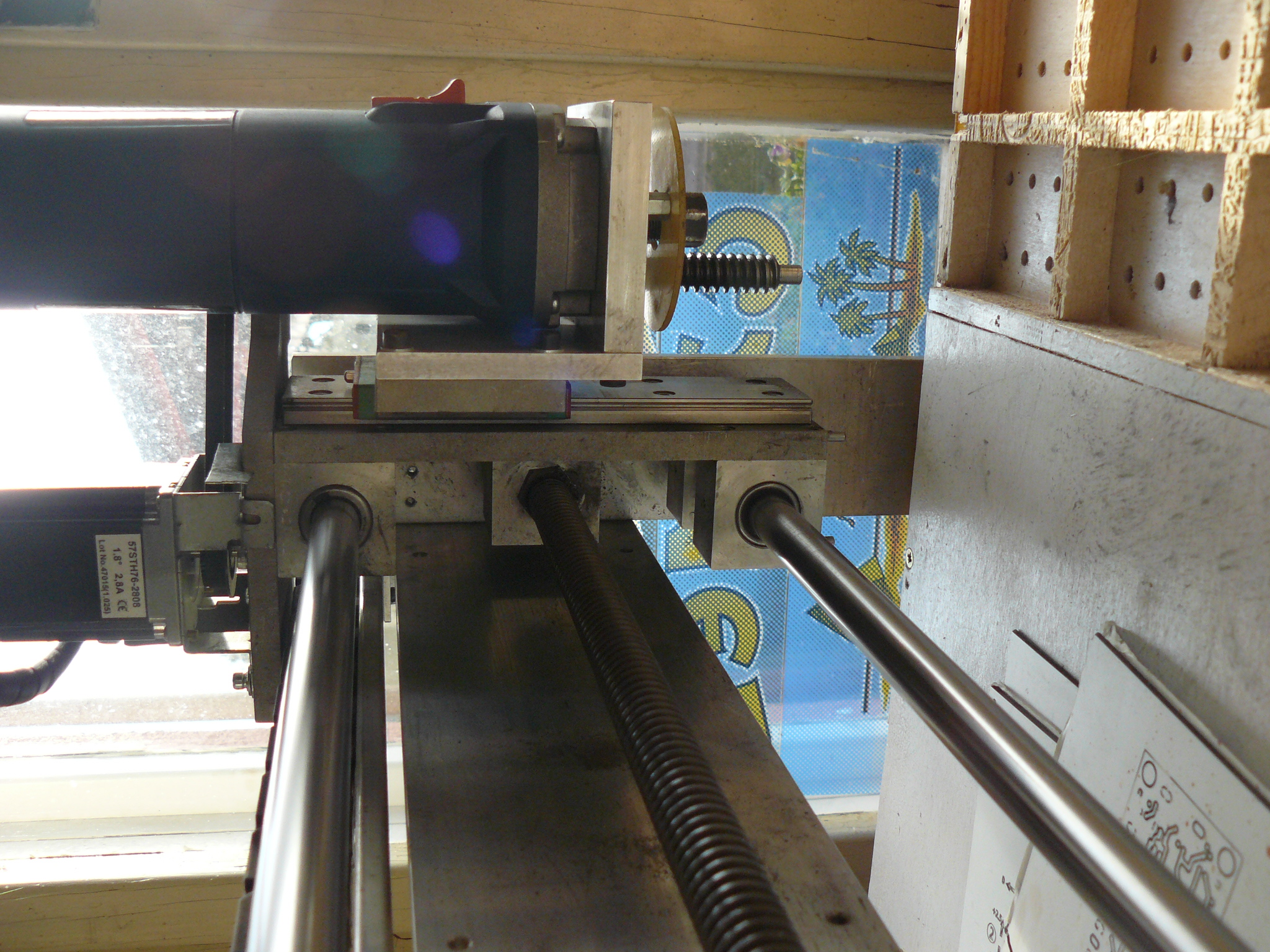

Salaman píše:To sou poněkud drahé panty na dvířka, to bych teda zašel do železářství pro hotový za 20Kč. :mrgreen:
to nejsou panty ale pojezdy, ty dveře jezděj asi 800mm doprava a doleva na těhle tyčích..

Na všechny osy tam kreslim ty otevřený pouzdra, ale jestli do toho budu muset tlačit jak bejk abych překonal geometrické nepřesnosti, tak si mě nepřejte :mrgreen:

Nestacilo by namontovat jednu kolejnici tak rovne, jak to jen pujde, a druhou dotahnout az po nasazeni portalu? Vzdy popojet portalem a dotahnout to pod nim...

Nejde.
Zkoušel jsem to u sebe, vypadá to velice logicky a snadno. Bohužel "ohebnost" tyček dovolí bez keců udělat kříž +/-0,5mm a na chodu se to nepozná (trochu u kraje, tam je to poznat víc).
Takže po tzv doladění na volný chod, jsem si nabral přesné úhelníky, posuvky a srovnal jsem to alespoň do desetiny, prostě co to šlo.
Sice mám nepodepřené tyče 20mm X/Y, kde je to extrém ohebné, ale nemyslím že to bude o tolik lepší. Já i s uzavřenými předepnutými ložisky na chodu nepoznám rozdíl 0,1mm nikde, furt to jezdí "krásně".
Ideální pomůckou jsou hodinky, kdy se po dotažení všeho podle nejlepšího vědomí a svědomí jezdíme sem a tam a kontrolují se rovinnosti vůči základní desce.
Taky je dobré dát do Z rýsovací jehlu, udělat čtverec a ten poměřit zda je rovný
PS: Nechci jmenovat ale jeden dotyčný udělal svařovaný stůl z jeklu, navrtal přímo na jekl lineáry a chodí mu to krásně volně. Je jasné že je to křivé a bylo by štěstí kdyby to hrálo alespoň do milimetru, jenže rukou se to prostě nepozná.
