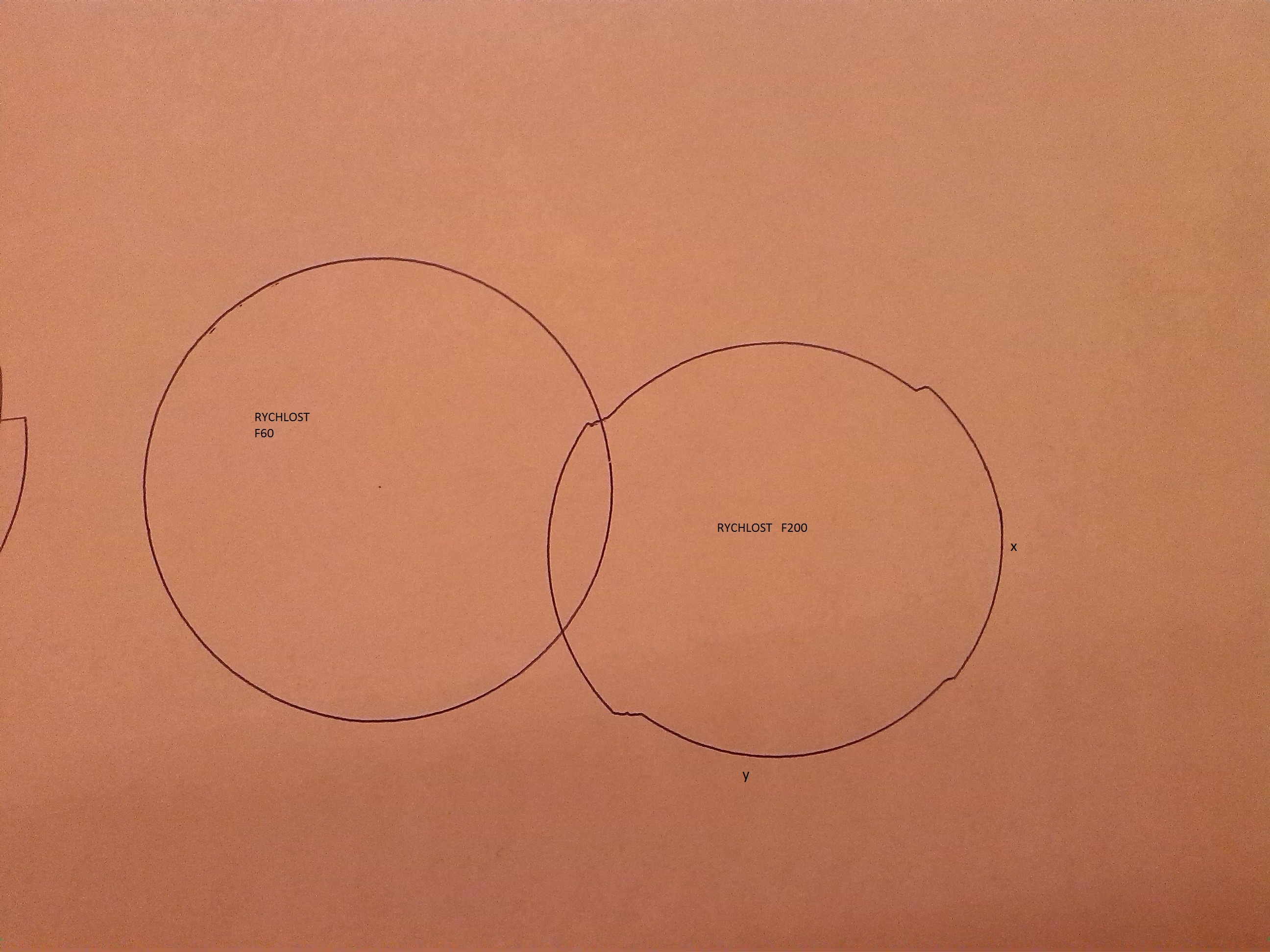

ahoj mám takový problém už jsem ho měl dříve ale jelikož nebyl čas tak jsem to nechal uleže. když frézuju kruh tak se stane snad pokaždé že mi to jakoby uskočí a vrátí se to zpátky je to dost blbá závada , ale zase když dám frézovat hvězdu tak to neudělá jen když dám velkou rychlost jakoby se to zblázní :-( ... viz foto

Vypadá to na nějakou vůli, proto že je to v jedné přímce.

problém je v tom že mi to udělá i když frézuju písmena tak to třeba jedno slovo třeba z5 písmen udělá dobře a pak jakoby se to o 5mm šouplo a pokračuje to dál ale o těch 5mm jinde prostě špatně . mě příjde to že když to dělá více věcí na jednou tak se to kraví nebo to nestačí dávát impuls

tak jem poslal do mašiny ten tůj kod a při tak malej rychlosti to neudělalo žádnou chybu to bylo super :-) a tak jsem zkusil rychlost dát na 200 a udělalo to tohle viz foto
Tak to by mě zajmalo kede mám teda chybu :-)

namaluj na ty kolecka osy masiny

Mě to ze začátku taky takhle blblo, mám modrou čínu a měl jsem na desce nastaveno tuším 16x, dnes jedu na 8x a v pohodě.

Já v Machu píšu rychlost F1 až F99 a pak až F1000 jako 100.
200 jsem nikdy nepsal. Jestli to má nějaký význam chyby nevím. Zkus to udělat znova a napiš rychlost F1000

tak jsi měl pravdu přenastalil jsem kroky a vše je v pořádku uděla jsem několik kruhů a ani jedna chyba paráda mooc dík :-))
