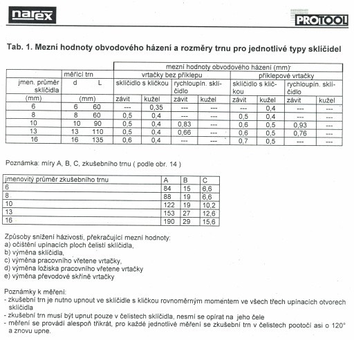

Dobrý deň, mám 30 ročnú vrtačku Narex na bežné vrtanie v pohode, ale keď chcem navrtať v stojane presnú dieru všimol som si ako hrot vrtáku opisuje kružnicu okolo strediacej jamky, ako by bol ohnutí.
Neviem či môže mať na to vplyv dosadacia plocha pod sklučovadlom, kedže to je naskrutkované na vreteny a závit nieje extra "tesní" Rozmýšlal som urobiť nové vreteno, alebo skôr kúpit novú narexku

Já bych hledal problém u vrtačkové hlavičky a potom ložiska atd.

kup si novou hlavičku a slušnej vrták
jak se jednou dvakrát vrták v hlavičce protočí, už to může stát za h...
na vrtáku to nahrne cundr, v hlavičce se to nalepí na hrany čelistí a je to
i samotnej vrták může házet jaxviňa

sundej hlavičku a zkontroluj házivost hřídele
vrtačka mohla někomu spadnout a ohnout se hřídel

A ty si myslíš že u jiných výrobců to bude jinak? Lepší?
Narex Ti to alespoň napíše co a jak je definováno a měřeno
ruční vrtačka je určena k vrtání děr v ruce, při montážích atd., tam pár desetin sem milimetr tam nehraje roli
stejně ty díry jsou z většiny trojhranné a pětihranné
běžné válcované HSS vrtáky stejně šmajdaj taky samy o sobě
to určitě není určeno a navrženo pro přesné vyvrtávání, tak po tom stroječku nechtěj co ti nemůže dát
Jestli Ti vadí pár desetin házivosti HSS vrtáku ve vrtačkové hlavičce, tak proč Ti nevadí to že tu vrtačku v ruce vždy držíš nějak šejdrem k materiálu?
jestli chceš neházející vrták, musíš použít tzv, vybrušovaný a upnout ho do kleštiny....

bol som v tom, že to bude 0,1mm
Potom aj vrtačka stolova môže mat takú hádzavosť ak použije bežné sklučovadlo.
O inej značke vrtačky som nikdy neuvažoval
chcem jú do stojána, a na bežné vrtanie v ruke používať nadalej starú 513.
Nakoniec som kúpil novú narexku Ev 13 E-2H3
, volním okom nevidieť že by vrták na konci hádzal, čo o starej sa nedá povedať, u tej to je das hrúza
