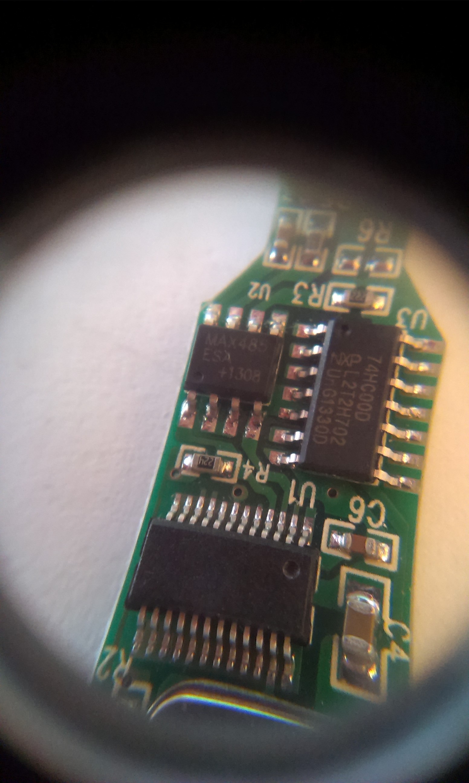

Tak sem neodolal a za 36,- Kc, nebo tak nejak sem si jeden pořídil na pokusy.
Samozřejme ten nejduležitější šváb nemá označení.
Martin

a jak se to prihlasi do systemu? vid a pid

oscar píše:a jak se to prihlasi do systemu? vid a pid
Windows
USB\VID_1A86&PID_7523&REV_0254
linux
[ 86.079540] usb 2-2.2: new full speed USB device using uhci_hcd and address 5
[ 86.249728] usb 2-2.2: configuration #1 chosen from 1 choice
[ 86.330345] usbcore: registered new interface driver usbserial
[ 86.330942] USB Serial support registered for generic
[ 86.333327] usbcore: registered new interface driver usbserial_generic
[ 86.333369] usbserial: USB Serial Driver core
[ 86.345828] USB Serial support registered for ch341-uart
[ 86.346323] ch341 2-2.2:1.0: ch341-uart converter detected
[ 86.432730] usb 2-2.2: ch341-uart converter now attached to ttyUSB0
[ 86.432859] usbcore: registered new interface driver ch341
Martin

takze ch340/ch341a? a drivery treba pro x64 jsou?
fupe
Příspěvky: 657
Registrován: 27. 5. 2008, 9:10
23. 1. 2014, 1:31
oscar píše:takze ch340/ch341a? a drivery treba pro x64 jsou?
Něco sem našel na stránkách s rozsypaným čajem. Win7-64b to samy nenašly.
stačídát ve správci aktualizovat ovladač (hledat v pc) a navést ho do rozbaleneho raru, on už si to najde sám. Nespouštěj setup.exe
pak se to u mě tváří jako USB-SERIAL CH340 (COM3) ve správci zařízení.
M
ch340-341-driver.rar
(175.97 KiB) Staženo 775 x
