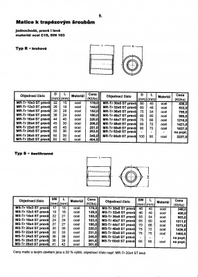

fupe
Příspěvky: 657
Registrován: 27. 5. 2008, 9:10
27. 5. 2008, 9:17
Přikládam ceník ocelových trapézových matiz rovnež z TEA technik.
Bob
Příspěvky: 701
Registrován: 5. 10. 2007, 12:02
Bydliště: Slavkov u Brna
27. 5. 2008, 9:55
Proboha pánové, kombinace - ocelová TR matice + ocelový TR šroub - tak snad na nějaký stahovák, ale určitě ne na pohybový šroub u cnc, matice kvalitní bronz, nebo plast, minimální vůle mezi šroubem a maticí, a použít dvě TR matice proti sobě v domečku jedna at' má možnost pootáčení pro nastavení vůlí, na kupované TR matice( jak bronz tak i ocel) pozor, vůle tam bývá dost vysoká, ale dá se těmi dvěma maticemi téměř eliminovat. Bob.
kovohemil
Příspěvky: 610
Registrován: 1. 11. 2006, 2:42
Bydliště: PRAHA
27. 5. 2008, 9:59
bronzová matice se hlavně používá z důvodu že se nezadře,pokud se dá kov na kov a dojde k zadření tak někdy nepomůže ani autogen :(
Příspěvky: 5682
27. 5. 2008, 10:10
kovohemil píše:bronzová matice se hlavně používá z důvodu že se nezadře,pokud se dá kov na kov a dojde k zadření tak někdy nepomůže ani autogen :(
Ocel je kov, bronz je taky kov. Nesmí se dávat na smykové plochy materiály o stejné trvdosti. Bronz na bronz se dá taky zadřít, i když je samomazná. Důležité je i mazání. Když bronzová matice na ocelovém šroubu pojede na sucho, tak je za chvíli vydřená a má vůli jako prase, nebo se zašvihne. Čím vyšší je rychlost, tím je mazání důležitější. Je to třeba ctít, jako u ložisek.
