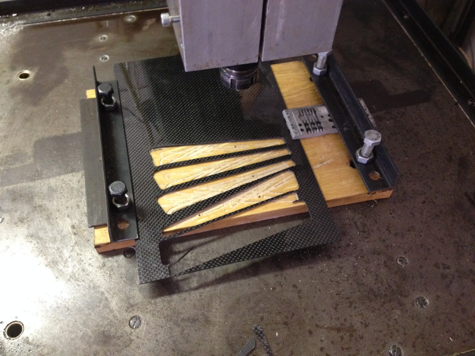

ja mam tezkou pohodu.
udelal jsem rizeni menice vretene pres pwm, coz je opet tezka pohoda. jeste musim vytahnout pin 'spindle at speed' at nemusim na zacatku programu mackat pause nez mi vreteno nabehne.

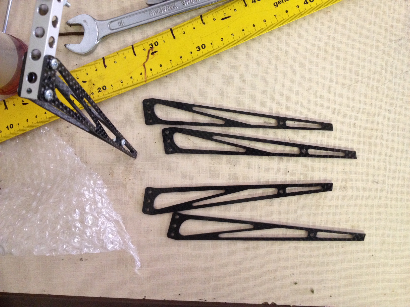

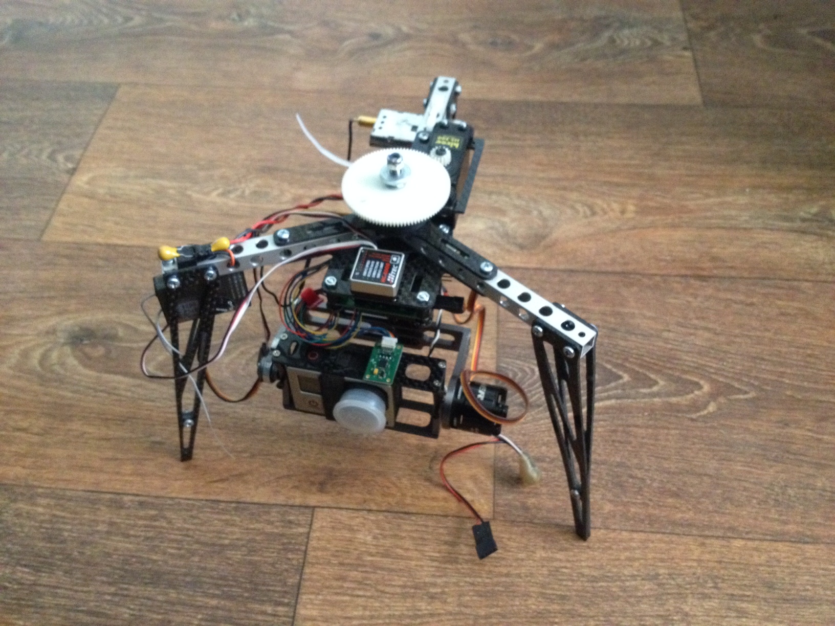

delam takovy pitominy z carbonu na zaves pro kameru na kopteru, delam to technickou TK frezou. dal mam neco gravirovat na hlinikovou krabicku, chtel bych to zkusit udelat navrtavakem.
kazdopadne musim masinu jeste rozhodit, ulozeni matice osy Y mi pruzi a musim to vyztuzit. na ose Z vule 0, dalsi osy jsem radsi nemeril kvuli tomu pruzeni.
super vec takovy cnc, nacmaram -> hsmxpres -> masina jede a potom tezce zaneprazdnen sedim na zahrade, nebo cumim do stropu ;] nemam 3d cam a to je spatne.
na fotkach je videt provrtanej profil 10x10, na masine zalezitost 10s, no, mam z toho radost ;]
