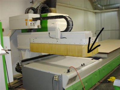

Neviem ako sa to vola ,ale potrebujem pod kos obrabacieho stroja tie plastove vysiace strapce, ako je to na obrazku.
Z coho to spravit alebo kde to kupit?

Jenom doplním, nejedná se o hřebenáč /to je prvek který kryje a tvoří hřeben/ ale o větrací /hřebenový/ pás. Hovorově se mu říká kartáč a je v tom plastu nasunut ,lze ho snadno vytáhnout. Dá se sehnat ve stavebninách a tam kde se prodávaji střešní systémy. Není to ochrana před vylétnutím obrobku ,ale prvek který usnadňuje odsávání a brání nadměrnému odletu špon , nebo prachu jak je libo . Pro inspiraci http://www.stavebniny-strechy.cz/vetrac ... na/d-5035/" onclick="window.open(this.href);return false;

@Radu78. Ty myslis nieco ineho. To co pises je na odsavani , to poznam. To je aj pod tym "košom". Potrebujem tie plastove strapce.

http://www.gumex.sk/technicke-folie/" onclick="window.open(this.href);return false;

Picom diky , palec hore. Tiez som niečo taketo nasiel , ale to boly ceny od 250 eur .

Když jim pošleš výkres tak ti to rovnou nařežou.
Necháváme si u nich dělat gumové profily na zakázku a cena je mnohem nižší než originální náhradní díl
