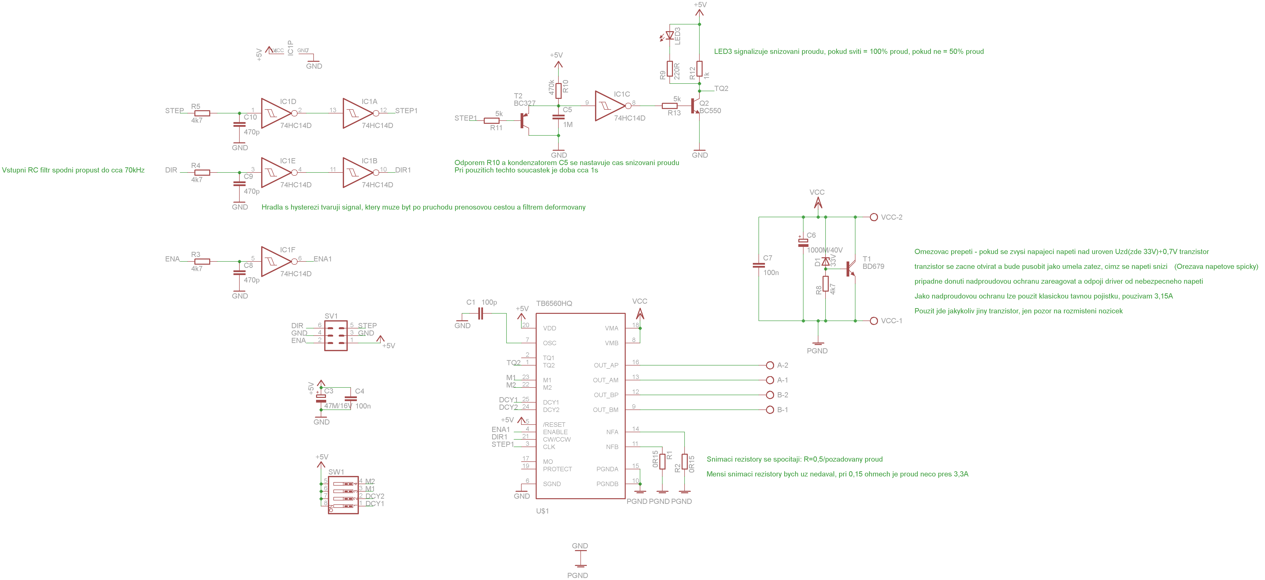

Na netu sem našel toto zapojení co na to řikáte

Takto velká a složitá deska už by mohla mít i sleep a optrony na vstupech, silový spoje mi přijdou zbytečně dlouhý (btw. deska je promakanější než /ne zcela sedící/ schema, minimálně filtrační kondíky..).
Taky je na zvážení, jestli řešit 5V v každym driveru (málokdo staví jednoosou mašinu) separátně, ale má to i svý výhody.
Docela mě zaujaly ty transily (za "tonsily" se omlouvám :oops:) na výstupech, to může bejt docela užitečnej (a přitom jedoduchej a levnej) add-on, pokud je to dost rychlý (neznal jsem)..?
Jinak, vidim správně, že tam nejsou ke stažení žádný podklady pro stavbu (alespoň pro výrobu plošňáku)?
T.

Doporučuji si přečíst diskusní příspěvek - pospa 28.01.2014 19:14 - kde autor popisuje všechny nedostatky a změny, včetně optického oddělení vstupů. Proto asi taky neposkytuje žádné podklady pro výrobu.
Ale - a to je opravdu závažné - je napájecí napětí 35 V. S TB6560 pracuju poměrně hodně a dost jsem s nimi taky experimentoval, takže zcela jistě vím, že i krátkodobé zvýšení napájecího napětí nad 28V při běhu motorů má za následek okamžitou nebo brzkou smrt obvodu.
BTW, ta obdivovaná součástka se jmenuje transil a rychlý je opravdu dost.

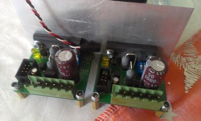

Příčinu hoření obvodů při napájecím napětí kolem 30V bych viděl v tom, že nemáte v meziobvodu přepěťovou ochranu. Když motor brzí, tak se chová jako generátor a cpe vám proud zpět do kondenzátoru, napětí roste a je dost možné, že krátkodobě vyleze přes kritickou mez. Kdysi jsem taky navrhl desku s těmito obvody, provozuji jich několik na 33V při 3.5A, zkrátka z nich ždímu co se dá :D A zatím mi neodešel ani jeden obvod. Tady je možné stáhnout můj návrh, pokud hledáte inspiraci. Přikládám ještě schéma v .png pokud nemáte Eagle. Pokud máte oddělovací desku, které skutečně galvanicky odděluje, tak můžete drivery připojit rovnou k ní, pokud ne, musíte na drivery dodělat galvanické oddělení, tím z toho uděláte "plnohodnotný hobby driver" :) Uváděné schéma se mi moc nelíbí, je tam spousta zbytečných věcí, které nemají vliv na funkci desky.

ano, tento navrh pouzivam a jsem velmi spokojen.....

GMAN píše:Příčinu hoření obvodů při napájecím napětí kolem 30V bych viděl v tom, že nemáte v meziobvodu přepěťovou ochranu.
Nestačil by na to zrovínka ten transil (vhodných parametrů samozřejmě)?
Příspěvky: 9569
5. 2. 2014, 1:41
A když už jsou tu takový esa - hodnota filtračního elytu - v podstatě každej tam napere něco jako 1000-2200uF a a si je to OK, ale v datasheetu k tomu neni nic (?) a v ukázkovym zapojení je 47uF.. já si teď pracuju na svý variantě, dal jsem tam 100uF (LowERS), přijde mi to spokojený (1.85A/fázi).

Chválím použití konektorů, tyhle nástrčné opravdu stojí za to. A samozřejmě jsem rád, že drivery slouží :)
Thomeeque píše:Nestačil by na to zrovínka ten transil (vhodných parametrů samozřejmě)?
Transil by fungoval taky, v podstatě je přímo určený pro takovéhle úkoly :) Takže buď jak to maji oni - ke každé cívce jeden, a nebo dát jeden paralelně ke kondenzátoru do meziobvodu.
