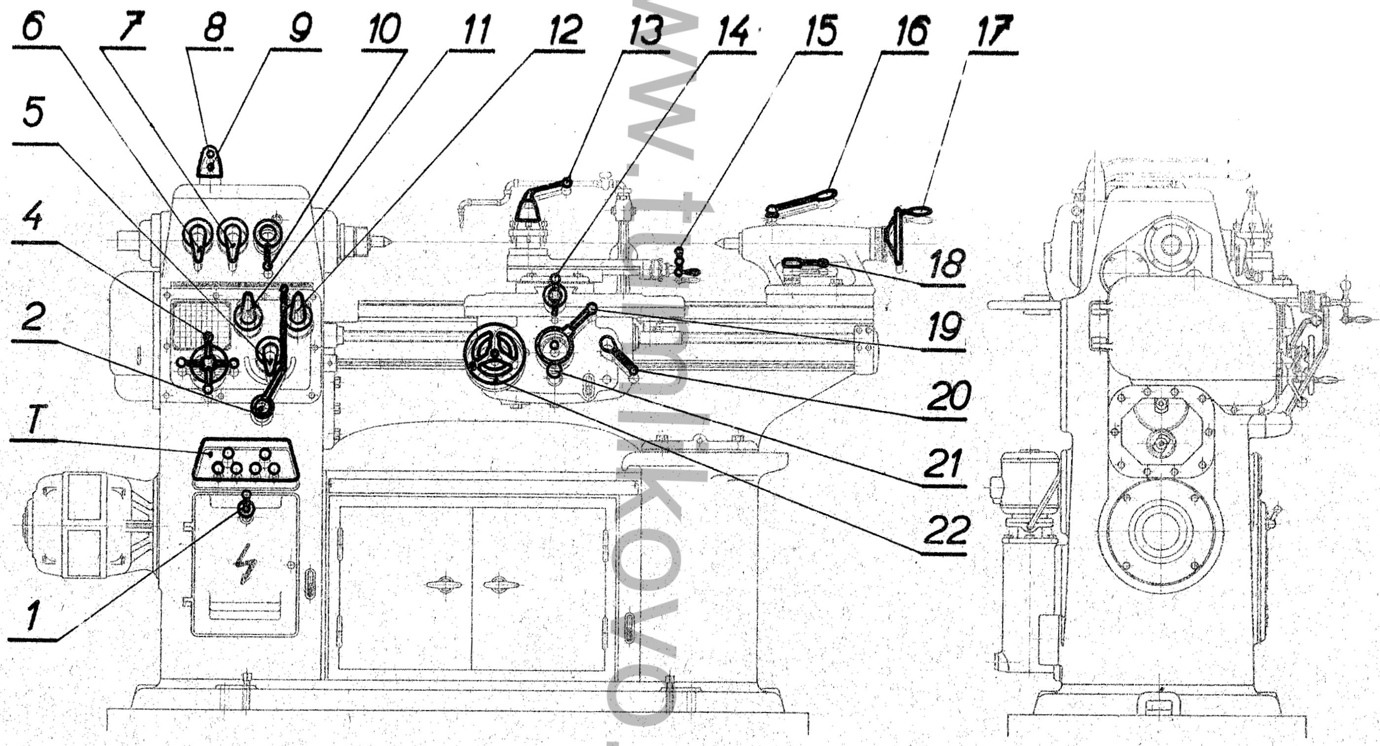

Zapoupil jsem tento soutruh za výhodnou cenu ale s nedostatky a potřeboval bych od někoho poradit jak by se daly odstranit.
Nejdříve bych od někoho potřeboval sehnat návod k obsluze. Sice se mi podařilo jeden na netu stáhnout ale chybí snad nejdůležitějčí obrázek č9. Na straně 5 jsou popsány páky stroje s čísly a odkazují právě ne něj. První problém je se spojkou spína bez problémů ale jen na jednu sranu zpětný chod prostě nejde. Zadruhé nejdou posuvy, hřídele se točí ale stůl nejede. Na suportu je jedna páka se kterou nejde hnout tipoval bych to na přepínání podélného a příčného posuvu ale nemám návod a tak nevím.

Toto je dle mého názoru výborný stroj. Strýc ho ma také a jsme náramně spokojeni. Manuál máme ale budu u něj až po neděli. Pak neni problém poslat scan. Nebo tohle jste zkoušel http://www.tumlikovo.cz/download/manualy-stroju/" onclick="window.open(this.href);return false; ???
Jinak jestli si dobře pamatuji ( nesoustružil jsem u něj asi 3roky ) tak ta paka na sportu vedle kola podélné ho posuvu tak tím se zapíná posuv. Ale pod touto pákou je takovej vytahovací cudlik kterym se přepíná zda se pákou ovládá podélný a nebo příčný posuv a je tam podle mého i neutral. Máte všude dost oleje???

jo a závitovej posuv se dá zapnout jenom při neutrálu, jinak je páka 20 zablokovaná.
Jestli nezapíná spojka,tak je asi špatně nastavená.
Dostaneš se k ní po odstranění zadního deklu na vřeteníku. Určitě je to v tom návodu popsaný. Jestli si dobře pamatuju,tak je tam na každou stranu jedna spojka a ještě brzda.

Potřeboval bych se dostat ke správným šroubům a dotáhnout přední klínek vedení suportu protože tam mám vůli - slabě to ťuká. (Co jsem se koukal tak vzadu se to seřizovat nedá). V origo návodu jsem našel nakreslené šrouby zespoda někde pod skříní suportu ale fyzicky nevím jak se na ně - a náhodně rozebírat celou skříň se mi nechce.
Doufám že je na to nějaký fígl ale ten neznám - jsem čirý amatér a mašinku jsem zdědil takže se už není koho zeptat

Nevím o jakých šroubech zespoda pod skříní mluvíš, nemůžu se teď fyzicky na mašinu podívat, ale v origo návodu, který mám k dispozici se píše, o šroubech u levého a pravého stěrače (viz obr.) Určitě se vůle na saních suportu neseřizuje po nějaké demontáži suportové skříně. Protože jsem ještě seřízení vůle na saních nepotřeboval dělat, tak to z hlavy nevím. Po neděli se kouknu jak to má S-28 s tím seřizováním a dám vědět.pekoz píše:Zdravím

Ahoj
V bočním průhledovém rozkresu suportu je vidět šroub (šrouby) kterými se zjevně dotahuje taková rybina zespoda která vymezuje vůli suportu na vodítkách.
U mě ten celý suport má vůli - poznám to tak že když ho chytím a tahám dopředu a dozadu tak viditelně a slyšitelně ťuká. Ten princip seřízení je jednoduchý ale šrouby jsou v nákresu až u lišty a nevím jak se na ně dostat.
Buď se špatně koukám anebo jsou řádně zašité
Ta vůle se nějak projevila sama - protože používám stroj jen málo tak jsem si to uvědomil až při výrobě delšího válce protože to asi vibruje a nemohl jsem dosáhnout krásně hladký válec.
ty šrouby co ukazuješ tou šipkou nejsou na přítlak té lišty, těma je upevněna jen "podložka" která tu lištu drží, aby nespadla dolů, tyhle šrouby jsou normálně utažené.. lišta je klínová a šteluje se šroubama zepředu a zezadu tak aby ta klínová lišta zajížděla dovnitř a ven a tím vymezila vůli, už si to moc nevybavuju ale myslím že je pod tím hliníkovým krytem co drží stírátko, to sundáš asi 2ma šroubky a tam najdeš ten šroub.. musíš ale povolit i druhou stranu aby jsi se nepral se dvěma šrouby proti sobě..

Je to tak jak píše Ras a návod k obsluze stroje, chce to jen lépe číst a nevymýšlet nějaké "novátorské" postupy. Snad každý stroj má vymezení vůle klínem, který se posunuje rovnoběžně s ložem.

Jak jsem slíbil, dneska jsem se kouknul jak to má S-28 se seřizováním klínu suportu. Je to přesně tak jak je psáno v návodu. Pro jistotu přikládám foto s označením oněch seřizovacích šroubů. Šrouby zespoda pod saněmi, jak už tady někdo psal nejsou na seřizování vůle hlavního suportu.pekoz píše:Zdravím
