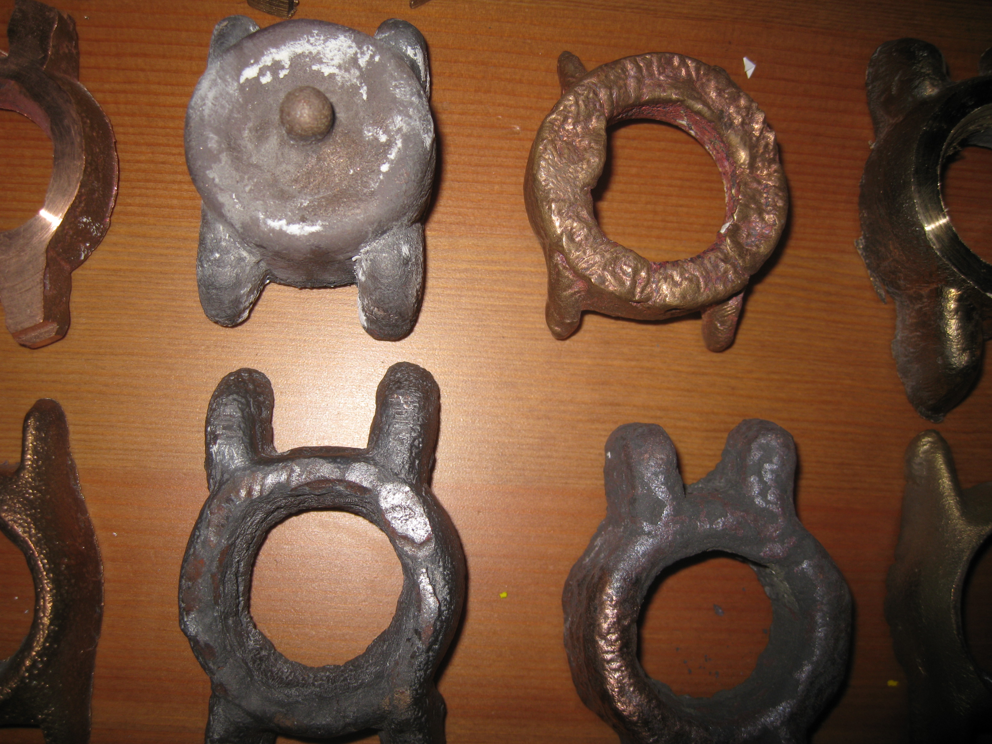

lobotor píše:díky moc vyzkouším to tam. Já se nyní zabývám výrobou bronzu a opracováním pak těchto odlitků (což mi nejde vůbec), tak to chci vyzkoušet na něčem co je rovné a "jednoduché". učím se.

To vím a vůbec netusim jaké ma vlastnosti to co micham. Jedu na 1:5 pouze cin. Bez dalších příměsí. I pak mám ale problém s žíháním. Doufám ze to pak při obrábění vyřeší kudly z kobaltovou oceli. To by melo byt na to, jestli jsem vyčetl a zjistil správně.
Příspěvky: 23213
25. 2. 2014, 11:57
Hod sem nejake fotky

fotky čeho,? já jsem začal se vším kvůli výrobě pouzdra hodinek. chtěl jsem nějaké neobvyklé bronzové a tak jsem začal zkoušet něco namíchat, odlít, obrobit. těch metod je spoustu a tím že to plácám jsem zatím na začátku. pořídil jsem pec, soustruh, materiál a spoustu dalších nechutně drahých (na můj vkus) věcí a teď to tak nějak zkouším. zatím mám pár neforemných tvarů :-) zítra to blísknu a pro pobavení to sem pověsím ať vidíte ...
soustruh jsem spálil, to řeším v jiném vlákně, pec umí jen 1100 stupňů takže stavím pec plinovou atd. ale baví mě to. uvidíte

Ahoj tak pár fotek odliktů aby jste viděli jak válčím ...
Příspěvky: 23213
2. 3. 2014, 5:28
do ceho to lejes?
jake formy?

zatím si vyrábím formy z desek na obkládání krbových vložek. chtěl jsem něco co vytvoří nepravidelný tvar a toto snese velkou teplotu a rozpadne až po vychladnutí. další bude z licí hmoty a zkusím ztracený vosk. spíš ale musím dodělat pec.
