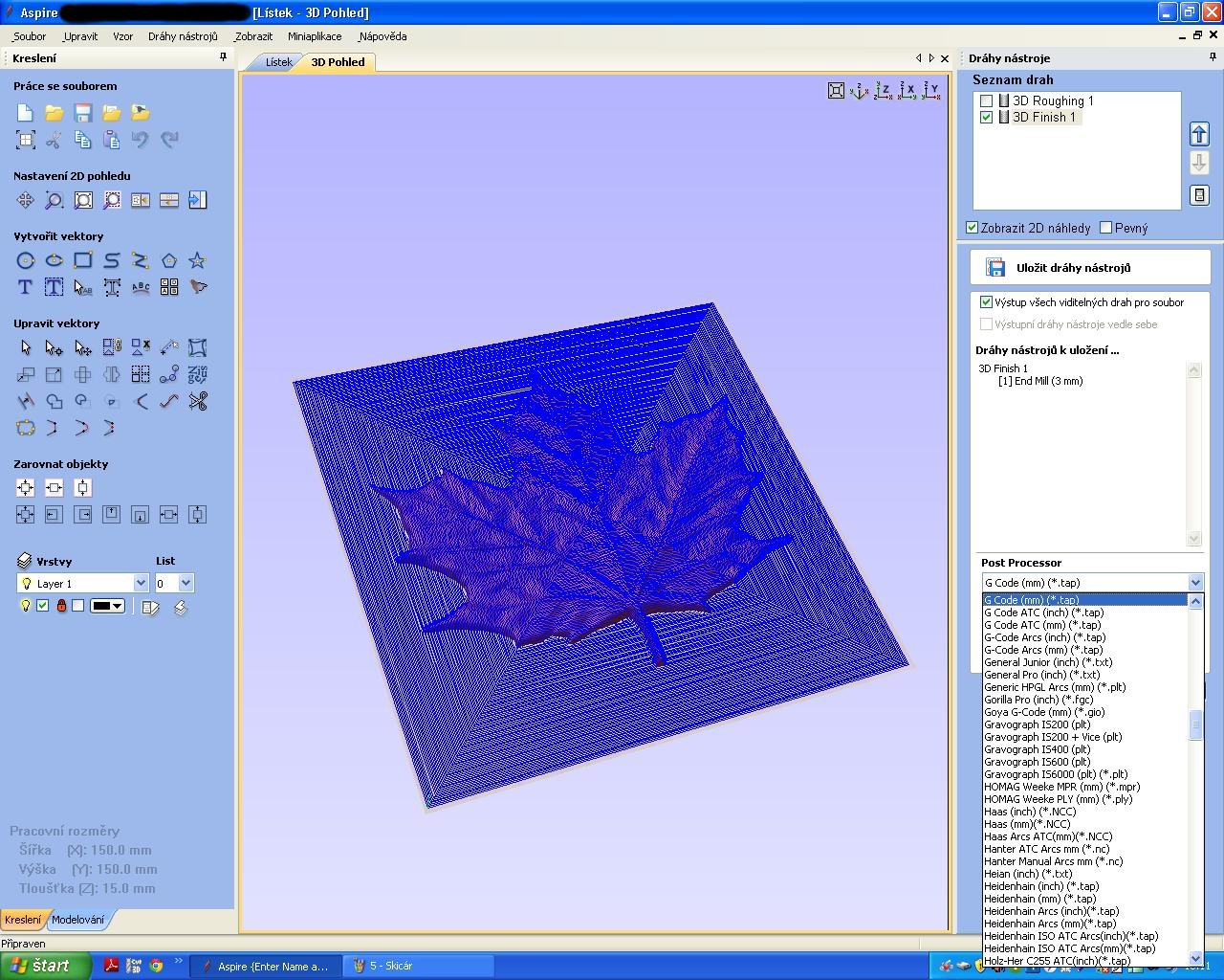

Mno, sem udělal češtinu pro čtyřku. je to taková beta verze. Musím ještě dopřekládat informační tabulky a nějaké méně podstatné vyskakovací okna a popisky. Dělal jsem to zgruntu znova. Slova jako nesting , skulpting nebo home pozice jsem nepřekládal, běžně se používají v jiných 3d softech a náhrady typu "hnizdění" (nebo dlouhé "optimální rozložení dílů na materiál"),"sochání"nebo "doma"pozice mi příjdou usměvné a neohrabané. Naopak "vector" jsem počeštil na křivky, přímky, čáry aj. Tak mne nekamenujte.
Do příštího týdne snad dopřekládám zbytek...
Čeština je zatím jako přepsaná anglina, původní si někde zazálohujte a počeštěným dll přepište původní soubor.
cesta je... C:\Program Files (x86)\Aspire 4.0\Language\ENU
Jo, a třeba někdo písněte, jestli dobrý nebo co udělat jinak. Můžu to změnit, dokud se v tom vrtám...
