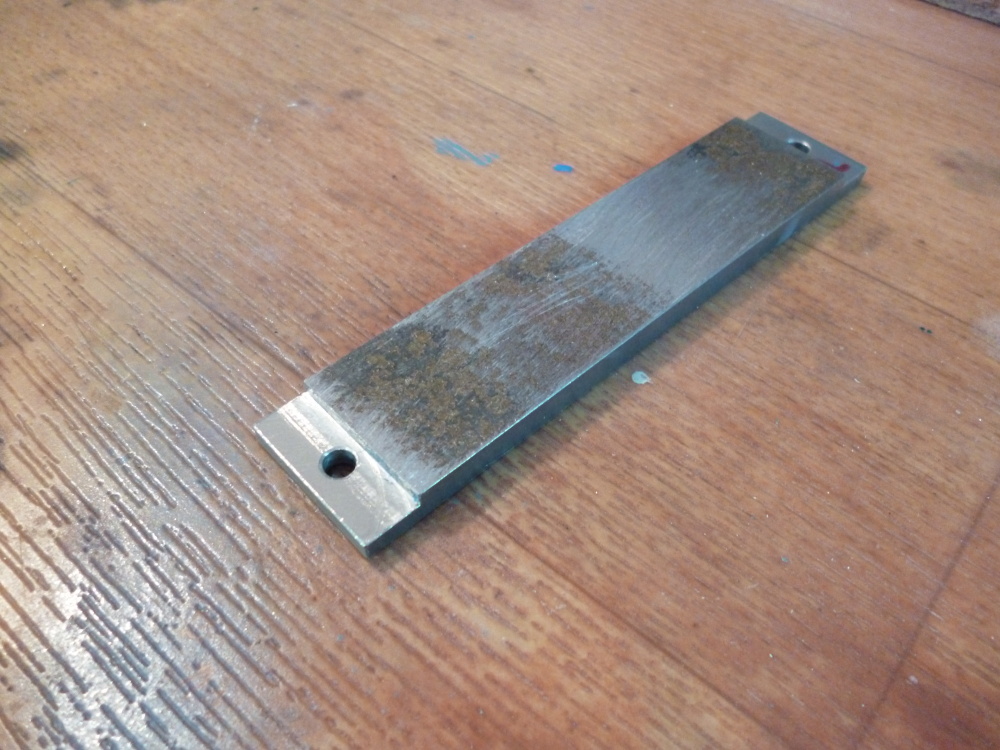

každá příčka do skříňovita dobrá
když nic jinýho tak zamezí rezonování těch bočnic

OK. Přesvědčili jste mě. Dneska ji tam dodělám.

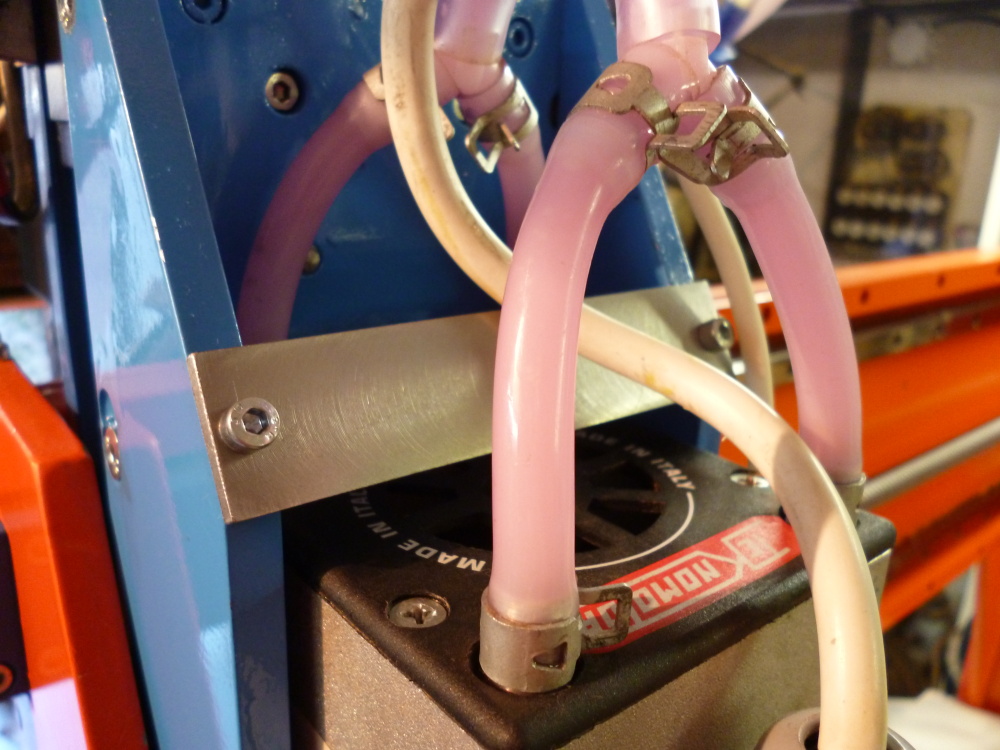

To zami: Kde jsi prosím tě sehnal ty rozbočky na hadičky a je to umělá hmota nebo kov ? Díky !

Tady u nás v prodejně kde prodávají hadice a hadičky. Mám odtud vše co jsem potřeboval. Je to plastové.Miller píše:To zami: Kde jsi prosím tě sehnal ty rozbočky na hadičky a je to umělá hmota nebo kov ? Díky !
