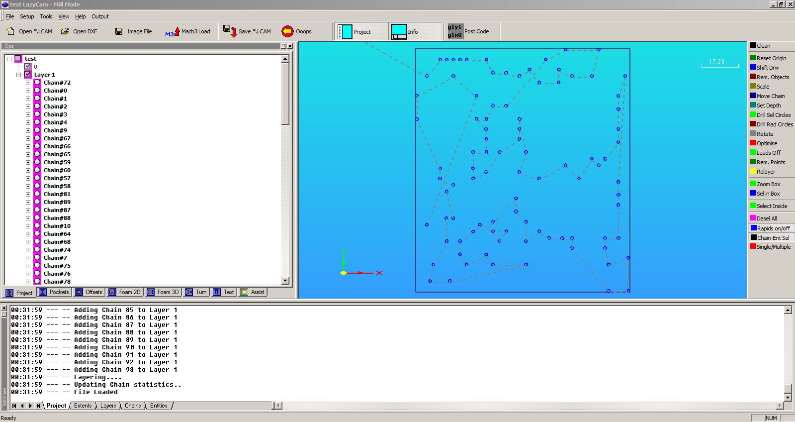

Ahoj všem co čtete, potřebuji poradit:
potřebuji rychle odvrtat pár plošných spojů, ke kterým mám podklady pouze v Adobe Illustratoru.
Možnost exportů do DXF, EMF WMF, PDF, EPS apod.
Dle nalezených návodů na internetu jsem provedl export do DXF a dané DXF jsem otevřel v LazyCam Mach3.
Program hezky spočítal cesty a vygeneroval Gkod pro frézování :) - všechny kružnice se snaží frézovat hezky dokola po obvodu.
Avšak já potřebuji pouze Gkod pro vrtání - tzn. aby LazyCam chápal malé kružnice vrtaných bodů (0,8mm) jako středy pro polohování při vrtání.
Zkoušel jsem volby Drill Sel Circles a Dril Rad Circles, ale bez jakéhokoliv viditelného výsledku.
Poradí někdo znalý LazyCam jak na to?

dobře to bych rád - dokážeš mi tedy v krocích popsat postup jak toho docílit?
např.:
1. označit vše tlačítkem ....
2. pokračovat volbou .....
atd.
Nyní mám otevřené DXF tak jak je na obrázku a v jednotlivých chainech jsou entity pro jednotlivé části krůhů. Co dál...?
Jak jsem psal jsem v LazyCam absolutní začátečník. (používám jiný program ale do toho se mi nedaří DXF naiportovat).

Klikni vpravo na tlačítko zelené Reset origin a posune se ti nula blíže k výrobu, tedy desky co budeš vrtat. Myší poté posuň do středu a uvidíš že se ti to podaří. LazyCam ti pomůže. Nulu budeš mít ve středu toho čtverce. Dále nastav průměr nástroje, ale ty nástroje musíš mít i v tabulce nástrojů v Machu a Odeslat na všechny vrstvy. Vybrat řetězec a v hl.nastavení zadáš vnitřní a potvrdíš OK. :D Zkoušej a uvidíš že to půjde.
potraviny
Příspěvky: 1965
Bydliště: Most
5. 3. 2014, 5:02
Narychlo jsem ti to ukázal co ti to musí udělat. Ta modrá čára je poloměr nástroje a bude to frézovat v vnější strany. Pokud zadáš větší průměr nástroje, ihned bude hlásit chybu.
