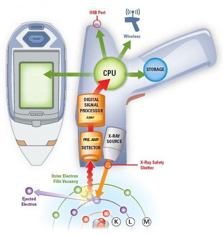

Princip XRF:
rentgenová lampa vysílá gama záření, které dopadá na měřený vzorek. Tam vyráží z atomů elektrony a při tom se uvolňuje tzv. sekundární záření (fluorescence), které dopadá na detektor v přístroji. Detektor je schopen změřit energii dopadajících elektronů a spočítat jejich množství. Pro každý prvek je typická určitá energie a množství naměřených impulsů je přímo úměrné koncentraci daného prvku. Analyzátor je vybaven výkonným výpočetním systémem (3 mikroprocesory), který je schopen velmi rychle zpracovávat data z detektoru a pomocí tzv. fundamentálních parametrů vypočítat přesné koncentrace jednotlivých prvků v měřeném vzorku. Výsledky se ukládají do vnitřní paměti a po měření je lze přehrát do PC a dále zpracovávat, tisknout…
(http://www.hukos.cz/spektrometry/xl3t-goldd" onclick="window.open(this.href);return false;)
Blokové schéma XRF analyzátoru:

jova: tak obrázek už máš, můžeš začít vyrábět, těch pár detailů jistě dořešíš :D

Já? :shock:
Ty tu rozvíjíš teorie o viditelném záření a jak v něm vidět ty prvky :lol:

jova: to nejsou teorie, to se používá už strašně dlouho. Osobně jsem na takové mašině měřil, když jsem řešil odstraňování těžkých kovů z odpadních vod. Sice to je už asi 20 let, ale ta metoda je ještě mnohem starší. Vyrábět to určitě nebudu. Mám v laboratoři dva spektrofotometry které čekají na modernizaci - vyrobení rozhraní pro PC a zatím jsem to nenacpal ani do plánu na příští pětiletku :(
