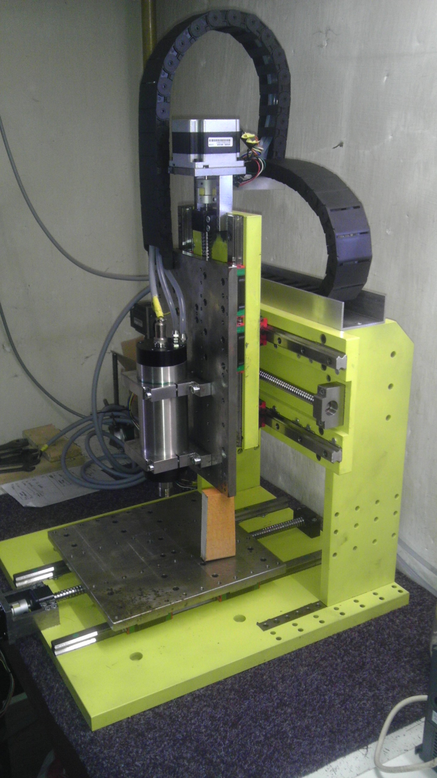

Ták mašinka už je v dílně tak ji pomalu skládám :-) Už se nemužu dočkat :-)
Jinak pošilhávám ještě po tomhle http://www.peddy.cz/index.php?main_page ... ts_id=9579" onclick="window.open(this.href);return false; na takove to domací pižlání :-) Ale asi od toho nemohu čekat žádnou hitparádu si myslim :-) A kdybych si to měl postaivt sám tak zas v tom utopim desitky tisíc :-) Hned jak bude neco více upnu video ;)

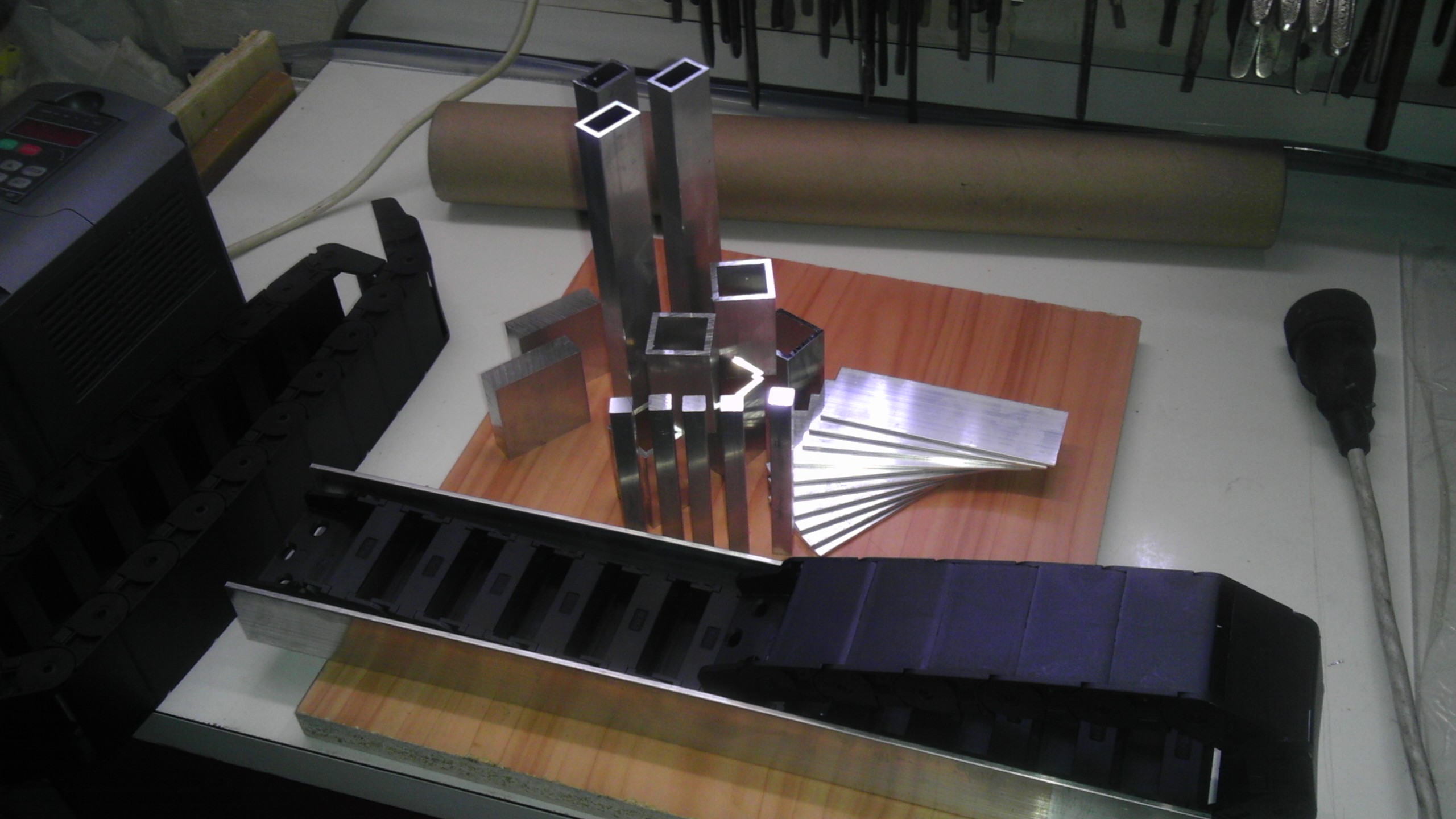

https://www.youtube.com/watch?v=_XOJkjI ... r-m9eWQ9Yg" onclick="window.open(this.href);return false;
Sice pro někoho banalita ale to bylo prvni co jsem skusil a měl jsem velkou radost :-)
A tady mě přišlo upgrade na 'Little yellow'
hold me původní energo řetězy byli malé ( 1x 15x15 a 1x 10x20 vnitřek ) tak jsem jim pořídil velké brášky 2x 18x50 mm vnitřek :-)

.. tak to už se těším jak to tam nasadíš :D vypadá to pěkně

5. 8. 2014, 12:35
Mamutí řetězy namontovány :-) Sice jen provizorní uchycení, protože kolega který mě doufám svaří pár jeklíků(Al) má zrovna dovču tak sem to zatím vyřešil takovým bastlem pak to bude odost pěknější :-) Přesnější ;) Pevnější ;)
No a jako na závěr očekávám balíček z GRAVOSU na který se už těším jak malej jarda :-)

Neříkal jsi, že tam budeš mít kress? Co jsi tam nakonec dal? To je činský vodník? a jaký výkon. Jinak stroj vypadá zajímavě. Už se těším na video do něčeho tvrdšího. btw co s tím máš v plánu obrábět za materiály? Držím palce
