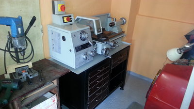

Zdravim.

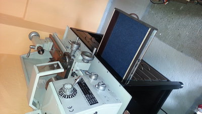

Tak konecne som pokrocil so stolikom. Pridal som par suplikov na ram nech tam vsetko vojde co tam ma. Ostali este dva volne a dve policky, snad na nejaky material a tak. Vrch stola som priblizne vybrusil do roviny podla pravitka co mam ku pile,osadil spodny plech a pod nohy sustruhu som namiesal dvojzlozkovy epoxid a usadil. Jemne dotiahol srubu pod prevodovkou a potom lahucko pod konikom a nechal vytvrdnut. Vsetko som pevne dotiahol na druhy den.Viem ze existuju rozne metody presneho osadenia ale vramci mojich moznosti to super eliminovalo nerovnost. Bal som sa ze bez toho by mi mohlo skrutit ram sustruhu a nedajboze aj prasknut.
Trochu som aj vymaloval garaz a postupne domalujem aj podlahu. Lepsie sa robi ked je pekne a poriadok. Pridavam par fotiek...

pěkný stolek :-)
já ještě použil krytku na zadní díru okolo vřetena - aby mi k tomu ozubení vevnitř nelítaly špony - u tebe od vrtačky

@shaolin Ty šuplíky jsou originál kupované, nebo dělané? Taky chci udělat nějaká ponk a sháním do něho vhodné šuplíky.

Máš to urobené pěkně, ale jestli mohu, tak jednu připomínku bych měl. Podstavce pro soustruhy pro jemnou mechnaiku se mají pokud možno dělat tak, aby u nich mohl pracovník sedět. To znamená uprostřed by mělo být místo pro nohy.

expertdb píše:@shaolin Ty šuplíky jsou originál kupované, nebo dělané? Taky chci udělat nějaká ponk a sháním do něho vhodné šuplíky.
sikovne je tohle http://www.platform-com.com/295-sambox.html" onclick="window.open(this.href);return false;

tenhle typ pojezdů nedoporučuji, v dílně moc nevydrží a nejde úplně vysouvat
koukni o pár příspěvků výš, je tam fotka konstrukce mých šuplíků - jsem s nimi spokojen a je to výrobně dost jednoduché

O tom sedeni za sustruhom som uvazoval ale nakoniec z priestorovych dovodov nerealizoval. Taktiez zase tak jemnu mechaniku nerobim a zatial mi statie pri sustruhu vyhovuje kedze na nom robim sem tam a nie seriovku. Teraz ma napadlo ze segra ma staru barovu stolicku. Ktovie ci by sa mi nezisla k sustruhu :)
Supliky som robil sam. V dielni pouzivam vecsinou preglejku 12mm a na mensie supliky obycajne dno z 3mm mdf. Na vecsie zatazenie tu preglejku povzivam aj na dno. Suplik ma gulickove plnovyzuvy s vylepsenym mechanizmom zatvarania, co pri dlzke suplika 450mm vysli asi 4 eura za kus.
Na dno zupliku sa mi osvedcilo nalepit tenky kobercek zvany riga cim sa eliminuje ,,cestovanie,, naradia v supliku pri otvarani a zatvarani. Takto mam riesene vsetky supliky v dielni a uplna spokojnost. Dokonca ma jeden suplik na ponku ma 900x600x250 mm a je v nom najtazsie naradie a no problem.
