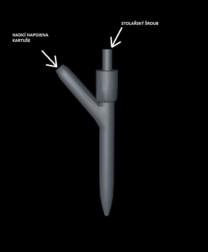

Průřez šroubovou drážkou je taky v podstatě konstantní (není důvod k pulzování). Velký tlak není třeba. A stejně to neřeší problém s malou tekutostí a přilnavostí materiálu...

Stolařský šroub ještě nezavrhuji, to je prostě to nejjednodušší. Já by ho zvrchu utěsnil a přívod polymeru udělal z boku. Taky to umožní napojit hadičky vedoucí ke kartuším s polymerem (nebo jiným materiálem v jiných nádobách). Tím se vyřeší i další problém, kterým je nežádoucí pohyb nádoby společně s tryskou.
Asi něco takhle:

Martin Marek: Jak to do toho "čerpadla" dostaneš z kartuše? Budeš kartuši nějak vytlačovat?

To je jednoduché. Jako vždy budu improvizovat.
Nahodile mě něco napadne ... a postupem času budu mít zařízní na tisk z MS polymeru. Já to beru jako hotovou záležitost. Možná, že nakonec budu muset využít to vřetenové čerpadlo.
Pak sem dám výsledek.
Pokud se zadaří, tak ještě letos budu tisknout sochy v životní velikosti.
