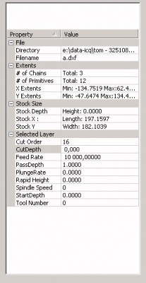

Zacinam s CNC a potreboval bych nejak zacit.
Mam nainstalovanej LazyCam a potreboval bych poradit jak nastavit nektere veci aby se to promitlo do Gcodu.
Nahraju tam treba ctverec a potreboval bych nastavit aby se frezovalo uvnitr, nejakou rychlosti a s nejakym zajetim do materialu.
dik za radu

Ono záleží jaký LazyCam máš, každý vypadá jinak, ale funguje to tak, aspoň co vím, že si každou část frézování dáš do jedné vrstvy-Layer a té potom nastavuješ nějaké parametry, já to mám vpravo dole když kliknu na tu vrstvu. Cut Order, CutDepth atd... viděl jsem i LazyCam který to měl dole po celé šířce... A takhle si uděláš každou část samostatně, případně i jiným nástrojem a přes CutOrder mu určíš čísla v jakém pořadí to bude obrábět. Jinak mám takové zkušenosti že to dělám tak, že si nechám jen čistě vygenerovat souřadnice těch čar a pak už ručně v notepadu upravím hloubky, najíždění atd. LazyCam se mnou totiž nějak moc nechce spolupracovat a přes ten notepad mi to příjde rychlejší než se rozčilovat s LazyCamem...

Takze to funguje zatim, problem byl v hloubce vrstvy, zatim se mi to podarilo nastavit pres tlacitka vpravo. Da se to nastvit i jinde v nejake ciselne hodnote, protoze rpers to tlacitko mi to jde jen graficky a ne presnou hodnotu.

kajad píše:Takze to funguje zatim, problem byl v hloubce vrstvy, zatim se mi to podarilo nastavit pres tlacitka vpravo. Da se to nastvit i jinde v nejake ciselne hodnote, protoze rpers to tlacitko mi to jde jen graficky a ne presnou hodnotu.
dik
nevím jak to tam máš ty, ale já můžu přímo napsat číslo viz obrázek:
