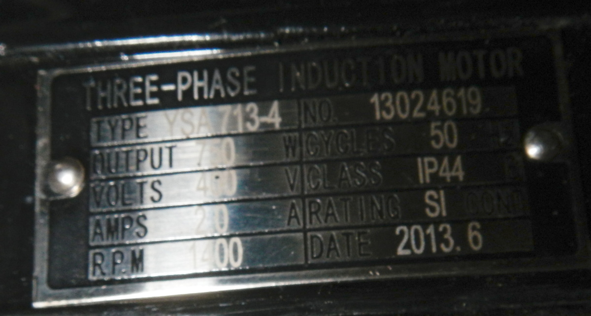

chb
Příspěvky: 3906
Bydliště: Havl. Brod
2. 4. 2014, 8:30
osazený motor na mém stroji (nyní běží přes FM)

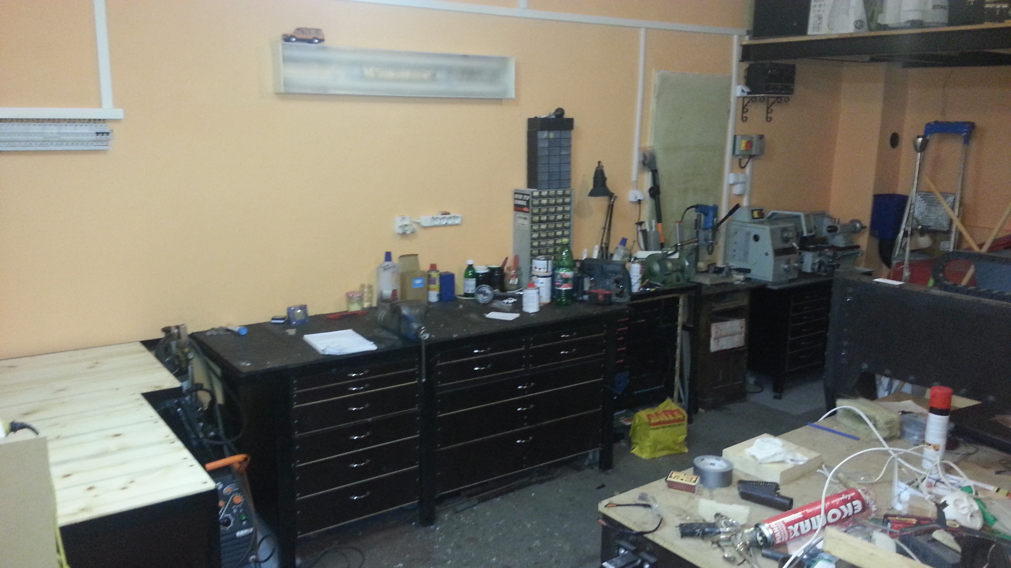

Najmensia skatulka co som zohnal. To cervene tlacitko je e-stop. Male ale je.
Multispeed sa nerozbehne od nuly hoci som jog parameter nastavil na 10 Hz.
Este jedna fotka ako to v garazi vyzera. Este to chce urobit poriadok.
