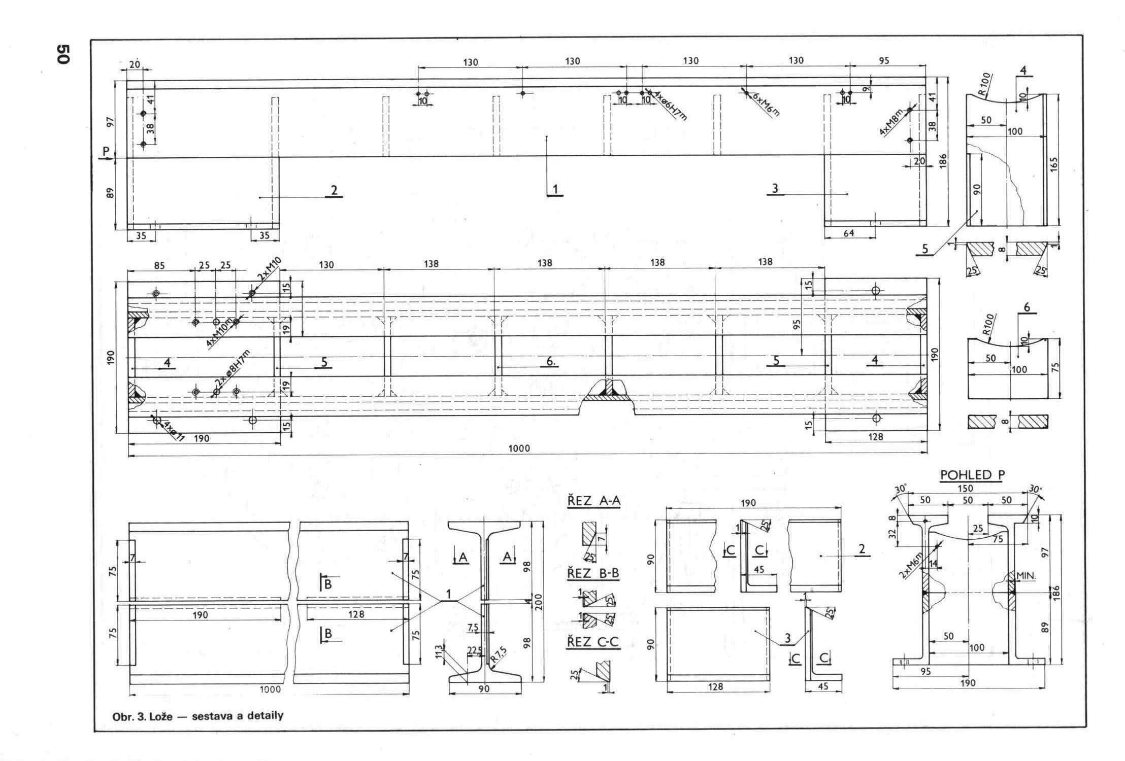

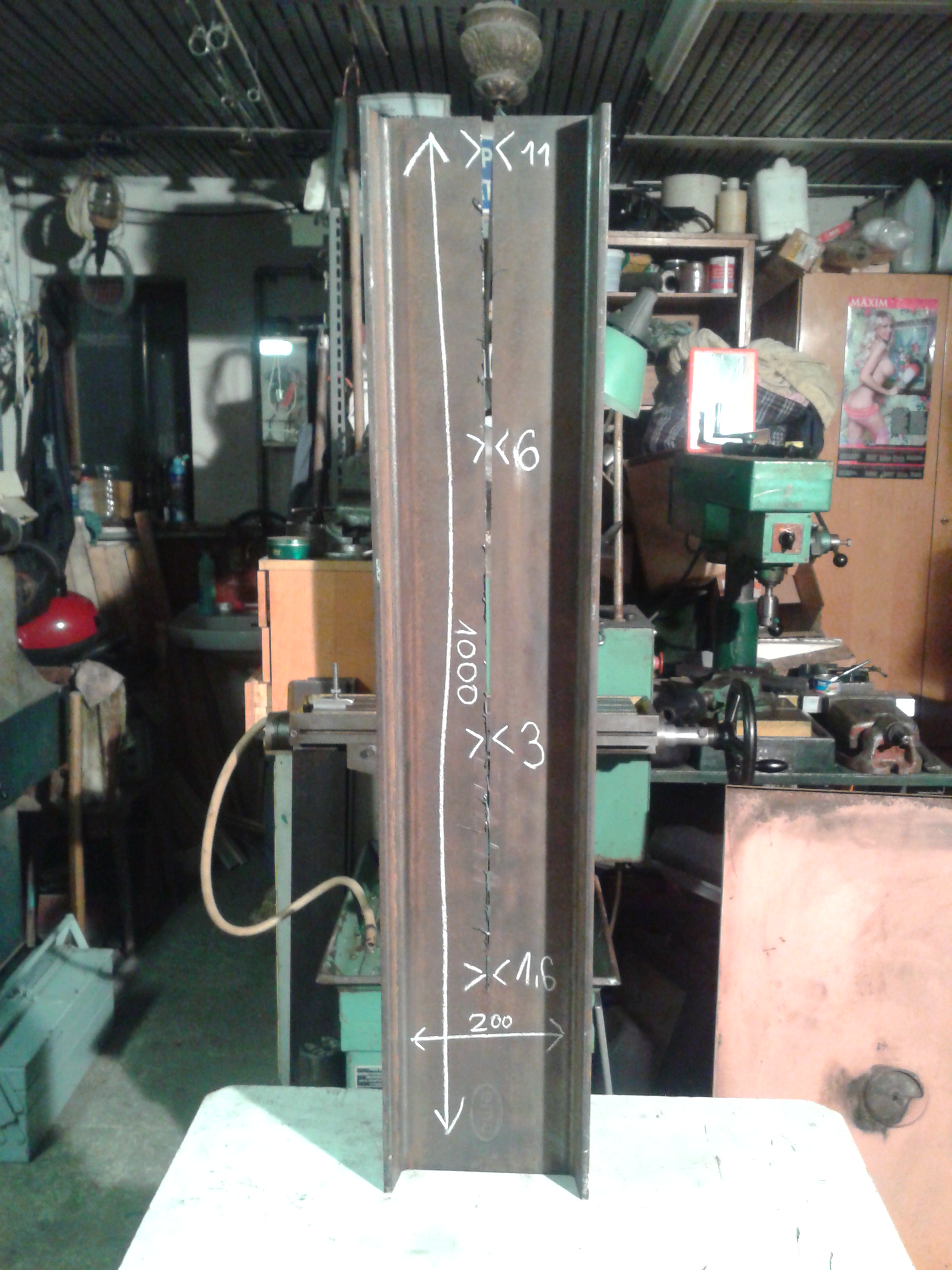

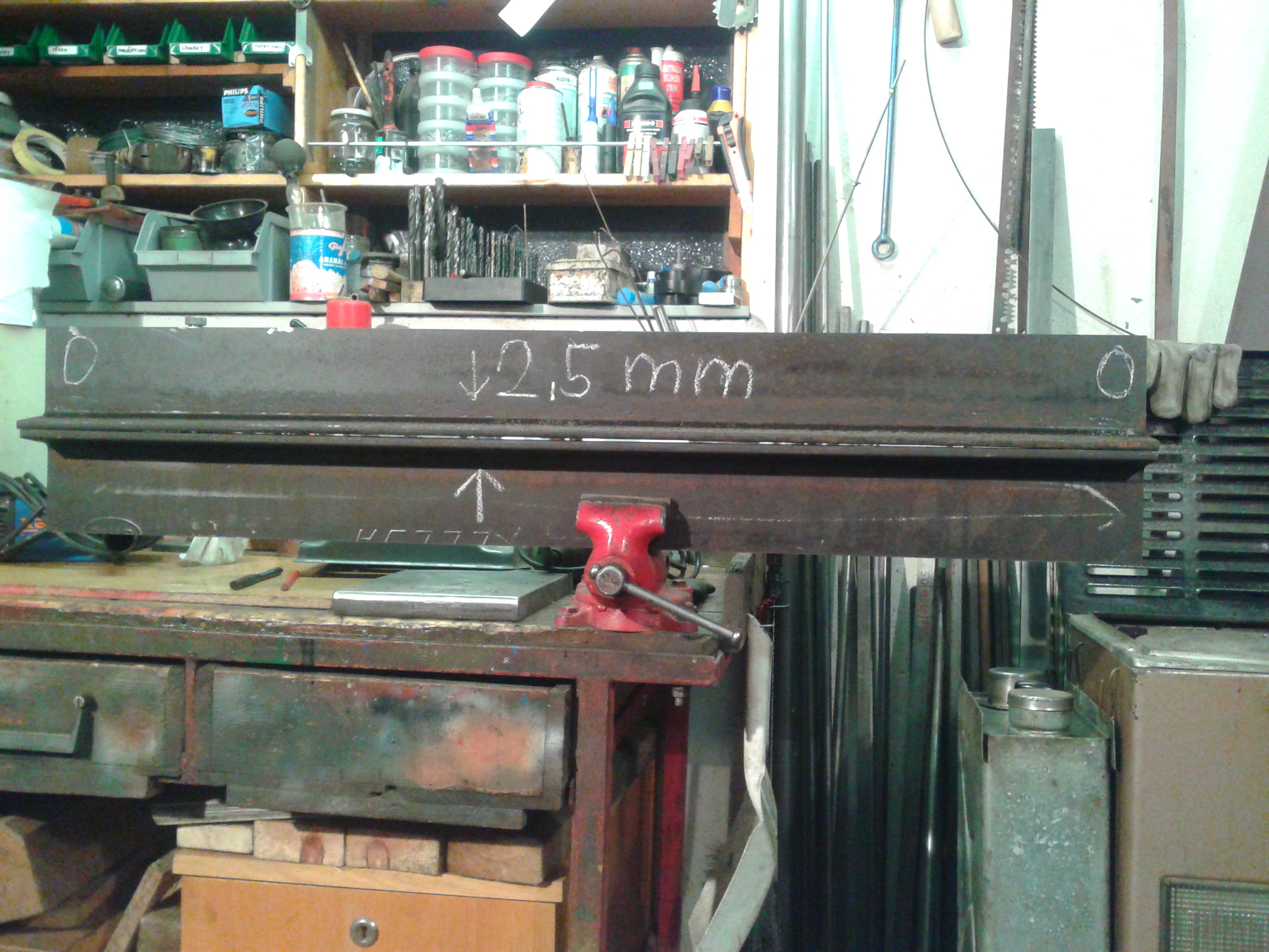

....Opracování lože...v návodu se píše o šepingu a broušení, já přemýšlel o frézce a teď to vypadá že budu muset začít bucharem...
Řezal jsem to rozbruskou, kotoučkem 1,6 mm tlustým a že se to takhle bude rozlejzat a kroutit mě pravda trošku zaskočilo.

To je naprosto normální. To srovnáš. Při svařování a dalším opracování se to bude stejně kroutit.
Miloš.
Příspěvky: 7636
Příspěvek 6. 4. 2014, 6:23
to není tím řezáním
to je std vlastnost válcovaného profilu, je vyroben pro trochu jiné předpokládané použití

Bude se držet návodu a postupu z UROB SI SÁM,je to takovej můj rozmar, jinej smysl v tom nehledejme, kdybych chtěl kvalitní soustruh s dobrým ložem, tak na to jdu jinak a koupím si ho. Teď přemýšlím, jestli ty polotovary srovnam nekde na lisu teď a pak je zkroutim znova při svařování a pak zase srovnám, nebo, jestli to svařim (dám tam žebra,čela,podstavce) a pak teprve to porovnam. Nebo to rovnat nebudu a budu fovnou frézovat z křívýho (pokud to tam vyjde).

Prostě se chceš ve svým volným čase odreagovat a tvořit, na to sis přece ty mašinky pořídil. Rozhodně bych rovnal v každý operaci kdy zjistíš nerovnost a svařenec nechat vyžíhat.

pocitej ale s tim, ze zihat budes 2x, protoze po ofrezovani se ti to zase zkrouti

nic jsem při výrobě svého soustruhu nerovnal a ani nežíhal, prostě tehdy nebyla možnost to udělat. Dostal jsem tehdy prastarou 22 cm traversu a tu jsem podélně rozfrézoval a protože jí držely upínky ani jsem si nevšimnul zda se takhle rozvírala. Po svaření jsem malýma úběrama sebral horní plochu, vedení pro koníka a zvenku rybinové vedení pro saně. Na jedné straně pod rybinou plochu pro ozubený hřeben a navíc na koncích plošky pro ložiska posuvového šroubu - tohle jsem dělal širokou kotoučovou frézou. Celé lože jsem ofrézoval na jedno upnutí ve asi dvou svěrácích. Lože bylo prohnuté asi 1,5 mm - to se v pohodě srovnalo frézou. Doporučuju ještě ofrézovat spodní plochu nad žebrama, jezdí tam upínací deska koníka a místama mi tam drhla než jsem utahování koníka předělal na páku. Pak jem lože utáhnul na ofrézovanou plochu a ofrézoval patky. Po ofrézování ta horní plocha byla rovná nic se nemrsklo.
Jak je to nyní nemám páru. Za prvé se mi ho nechce rozebírat a za druhé stejně nemám desku na které bych to kontroloval, no a za třetí je mi to buřt jestli se to trošku někam pohlo. Soustruh mně neživí a když si jednou za měsíc vzpomenu něco vošmrdlat, tak mi to bohatě stačí jak to je. Když potřebuju dokážu si udělat průměr do setiny, když se nezdaří nožem prostě si to došmirgluju.
