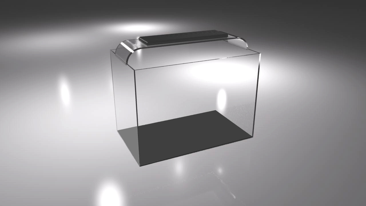

Zdravím,
už jsme obvolal několik firem ale všichni mi řekli že nejsou schopni vyrobit plastový díl, který posílám v příloze. Máme zájem jen o pár kusů, jelikož se jedná o prototyp, který poté chceme nechat odlívat přes formu (kvůli ceně). Napadává Vás koho oslovit? Prakticky všichni mi sdělili, že u ohýbání plastů bude problém s těmi zaoblenými hranami.

6. 4. 2014, 9:24
Mno musí se udělat kopyto, přes které se ten plexit po koncích teplovzdušnou pistolí ohne. Ale bude to mít nepěkný zvlněný povrch. Pak další kopyto na obrábění konců. Okénko se taky musí vyfrézovat a pak vyleštit. Tedy pokuď neslouží k nalepení nějakého neprůhledného kusu. V rozích minimálně rádius 0,5.
Další možnost by byla udělat zkušební formu z duralu. V práci máme rám ze zrušené formy vhodné velikosti, do které by šli dát jen tvárnice z duralu a vystříknout. Vyšlo by to tak odhadem na 200 000Kč. Nejdražší položka by byla na leštění dutiny, musí mít zrcalový povrch.

No 200 000 Kč do toho určitě nedáme. To nás levněji vyjde 3d tisk (pokud je vůbec možné to vytisknout).
Příspěvky: 7187
6. 4. 2014, 9:42
na tohle by byl vhodný lexan podle dřevěného kopyta se to dá krásně ohn out za pomocí horkého vzduchu , obrábět jde taky krásně , na rozdíl od plexi se neštípe , nebo udělat kopyto z plechu a do trouby

6. 4. 2014, 9:49
V jedné firmě nám sdělili že nám udělají levně formu na odlívání tohohle výrobku (pár tisíc), ale potřebují první kus, podle kterého formu vyrobí. Pokud tedy víte koho oslovit s výrobou prototypu, tak bych byl moc vděčný. Případně můžete sami zaslat nabídky, pokud jste schopní to vyrobit.
Zapomněl jsem dodat, že by to mělo být z transparentního plastu, ale u prototypu to není nutné.

Tady nabízejí ohýbání plexiskla a polycarbonátu
http://www.plexiplast.cz/ohybani-plexiskla.htm" onclick="window.open(this.href);return false;
Do čeho ten díl je?

6. 4. 2014, 1:22
Je to držák na led světlo v hliníkové liště nad akvárium. Výsledek by měl být zhruba jako na obrázku (v příloze).

No, jo ... proč to dělat jednoduše, když to jde složitě.... :D
Ten díl bude v kusovce vždycky velmi drahej a drahá bude i předvýrobní etapa pro sériovku kvůli potřebě různých přípravků. Zkrátka design něco stojí.... :wink: a to ani nemluvím o tom, že se do toho nejspíš nikomu moc nechce ...

6. 4. 2014, 4:17
na hovno, na hovno, na hovno, peotože nad akvarkem je velika vlhkost a plexi se po tydnu zdeformuje !!!!
firmy znám všechna , ale vzhledem k tomu, že je to konkurence nevyjadřuju se.
mužu to udělat taky, ale spíš bych navrhnul svoje lepší a 100% funkční řešení.
napiš kontakt do SZ proberem to
