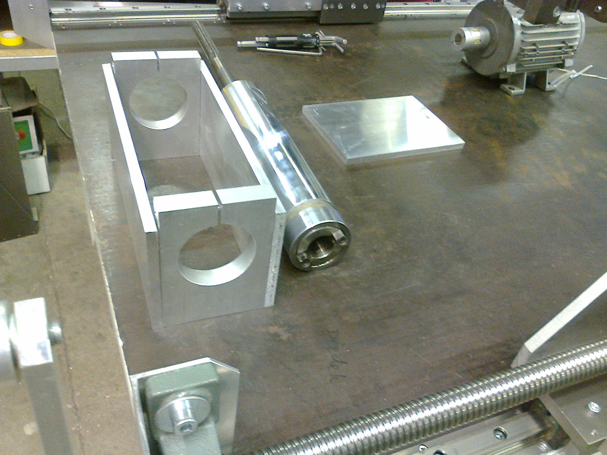

Pohnuly se spíš drobnosti,začínám něco dělat na elektrické výbavě a čekám na vřeteno.
Myslel jsem že nachystat el.věci tak aby kluci mohli zapojovat bude práce po chvilkách na týden ...a nebude.
Vůbec jsem si myslel že s tím bude míň práce ale to je tak vždycky a ještě že tak.Jinak by se člověk do ničeho nepouštěl. :)
Dural na stůl už je na dílně,čekám jen na kastl na emulzi ve kterém bude stůl.
Vřeteno bude poháněné asynchronním motorem 1,5-2,2Kw přes měnič,otáčky v rozmezí co dá měnič ( je to šikula ) tak bych rád 1500-4500 jinak se to bude převodovat spíš k těm 4500.
Víceméně ale plánuji provoz okolo těch 3000ot./min. co má motor.
Na druhé mašině tuhle variantu mám a jde to,dokonce z toho jde dostat o dost víc.Tam je ale převod cca 2:3 do rychla.
Ta velká klika se bude oddělávat aby mi neurazila nějakou důležitou část těla... :)
Další basa kozla padla...

Tak zase trochu něco ale ono toho času néjni...Vřeteno iso 30,nemá ale díru durch tak nevím jestli nedat motor bokem a hřídel provrtat.
Tímto zdravím prodávajícího a děkuji.
Těch cca 8 Kg motoru by se mohlo posunout o 20 cm bokem,myslím že by to ničemu nevadilo.Potom spřáhnout s hřídelí řemenem,navíc by se dal ještě měnit převod.
Do budoucna to tak asi udělám.

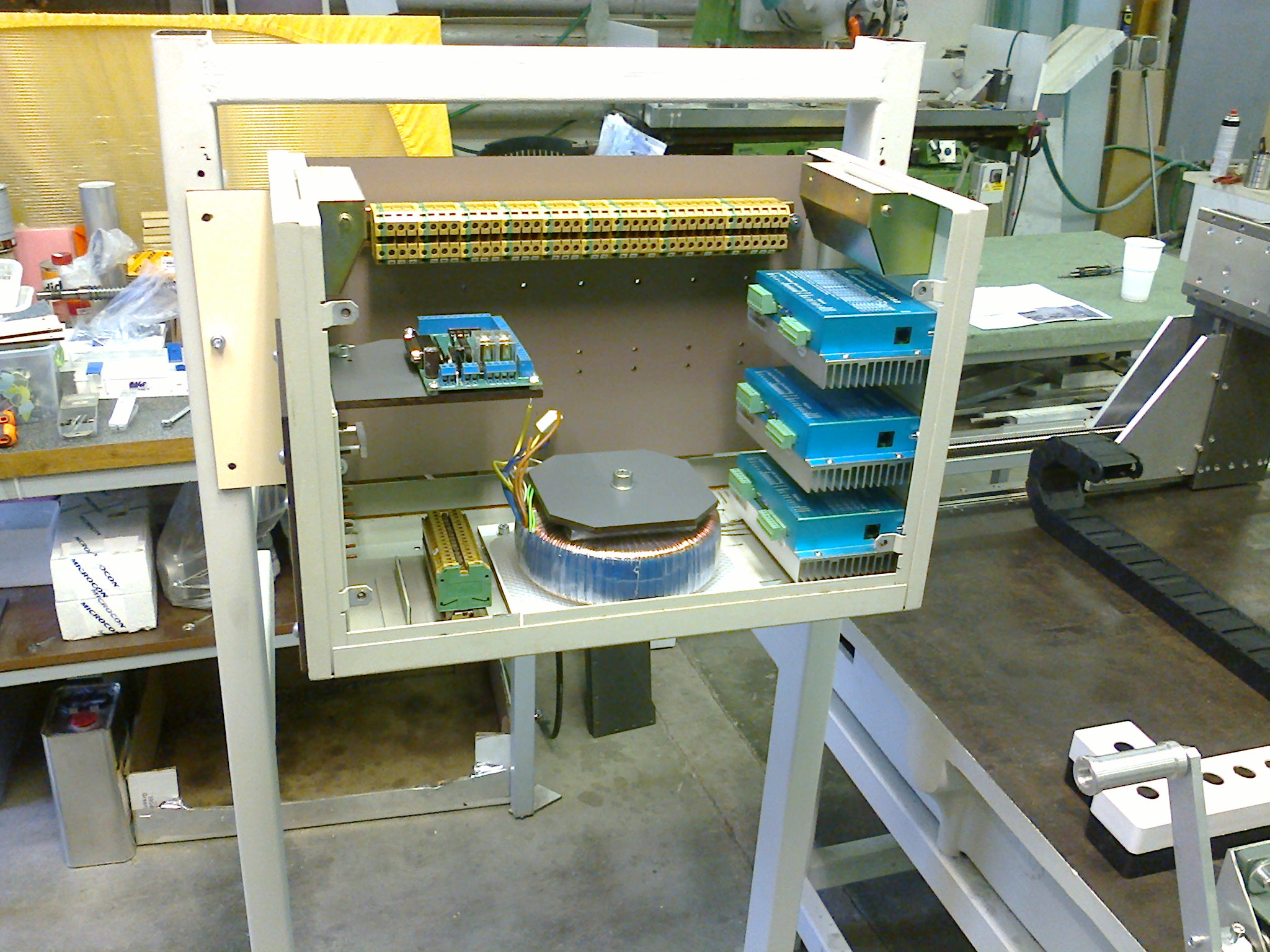

Po chvilkách se snažím pohnout s elektroinstalací,jak říká kamarád elektrikář " tahám kobru " abych mohl " nahodit deón ". :D
Jo jo,mít víc času...ale to známe všichni.
Musím poděkovat Fillovi za inspiraci s tím husím krkem k motoru vřetene no a samozřejmě i všem ostatním kteří odpoví na dotazy i když se někdy můžou zdát primitivní.
Holt všichni začínáme z nějaké úrovně a já z té nižší. :)
