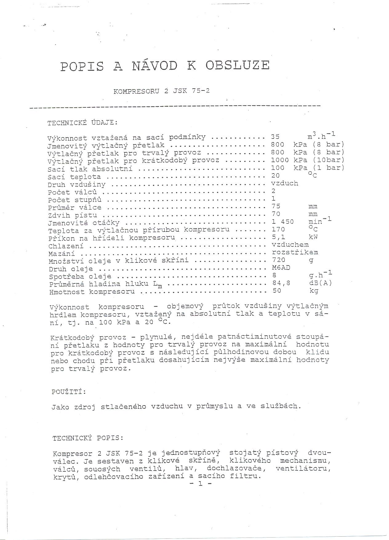

Ahoj, mám komplet návod, pokud máš zájem, pošlu (ale nepřišla jsem na to, jak sem umístit víc příloh :shock: ) ...tak mi dej vědět, pokud zájem ještě trvá :D
