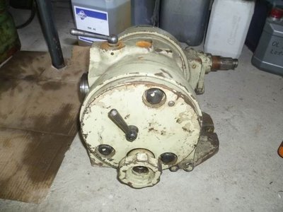

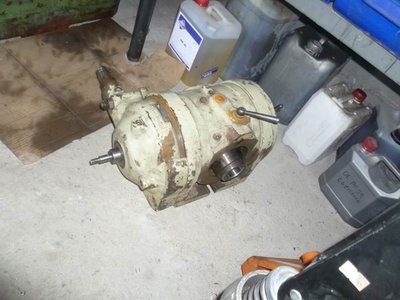

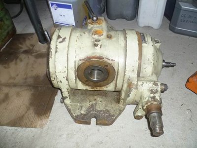

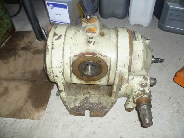

zdravím všetkých,
Zobral som z kovošrotu túto deličku. Zobral som ju primárne kvôli vretenu.
Kým z nej vybrakujem to vreteno, nevedel by niekto čo je to za typ a či by sa ku nej
nedala zohnať príruba a deliace kotúče? Síce o tom dosť pochybujem ale predsa.
Priemer vretena je 75mm (16mm pero). Čap na deliaci kotúč 30mm
s pozdravom
hotsteel
Příspěvky: 3
Registrován: 20. 2. 2013, 7:08
19. 4. 2014, 9:56
Mohla by to být východoněmecká WMW APTU 135, taky jsem kdysi jednu zachránil ze šroťáku. Ale jestli k se k ní dá ještě něco sehnat, to netuším. http://www.maschinensucher.de/A1802368/ ... t-WMW.html" onclick="window.open(this.href);return false;
shower
Příspěvky: 212
Registrován: 12. 2. 2010, 8:14
Bydliště: Prešov
20. 4. 2014, 9:26
WMW bol môj tajný typ (ale len podľa farby :D)
našiel som ba bazoši pána ktorý predáva tú istú : http://stroje.bazos.cz/inzerat/32643850 ... istroj.php" onclick="window.open(this.href);return false;
