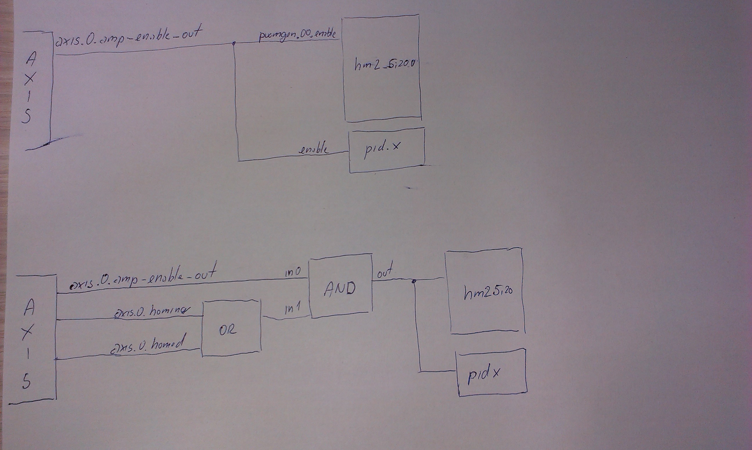

Nemožem prísť na to, ako. V zaklade pncconf. je moznost zakazat MIDI pohyb pred Home , ale manualne mi to stale chodí. Raz sa pozabudnem a to bude strasni rachot. 250kg+50m/min=katastrofa.
Pripadne nejaky odkaz, ako na to. Dik.

a ty nemáš koncáky? před nahomováním stroje stejně nespustíš program takže první co udělám je nahomovaní stroje tak nevidím důvod proč zakazovat nějakej pohyb, co tě k tomu vede?

koncáky samozrejme mám. Ukrojil som z každej strany 30 mm a bojim sa že ani toto nebude stačiť. Navyše po aktivácii koncáku nasleduje velmi, ale velmi tvrdé STOP. Zatial som to neskusal- mám strach. Tiež niekedy používam tzv.rýchle približenie sa k ind.snimačom , ale dávam si pozor.
Tento stroj je na zakazku a ja ho nebudem obsluhovať.
Mašina je drahá.

V zaklade PNCCONFEM nic takoveho nedocilis myslim ze to tam nejde. Musis si napsat jednoduchou logiku v HAL ktera to osetri na zaklade signalu axis.N.homing OUT BIT.
Anebo si na to napis modul.

Tady mas nakreslenej jeden ze zpusobu jak osetrit aby se ti masina nehejbala pred HOME.
je to pro jednu osu, analogicky by si to musel udelat pro ostatni osy.
Pro vysvetleni:
z AXIS leze axis.0.signal amp-enable-out, kterej je aktivni pri zapnuti stroje a je napojenej na stepgen-enable pro KM (stepconf), nebo na PIDx-enable a soucasne na pwmgen pri pouziti MESY (pncconf).
tim ze do schematu zaradis AND tak to muze jezdit jenom pri splneni podminky, ze oba signaly sou nahore. A protoze s tim potrebujes hejbat jak pri homouvani, tak po nahoumovani, tak je tam jeste jeden OR, kterej to zaridi.
ale urcite to jde nekolika dalsima zpusobama.

pani dik, budem na tom pracovať ale neskor, stroj už je preč. Ešte budem mať určite nejake otázky.
