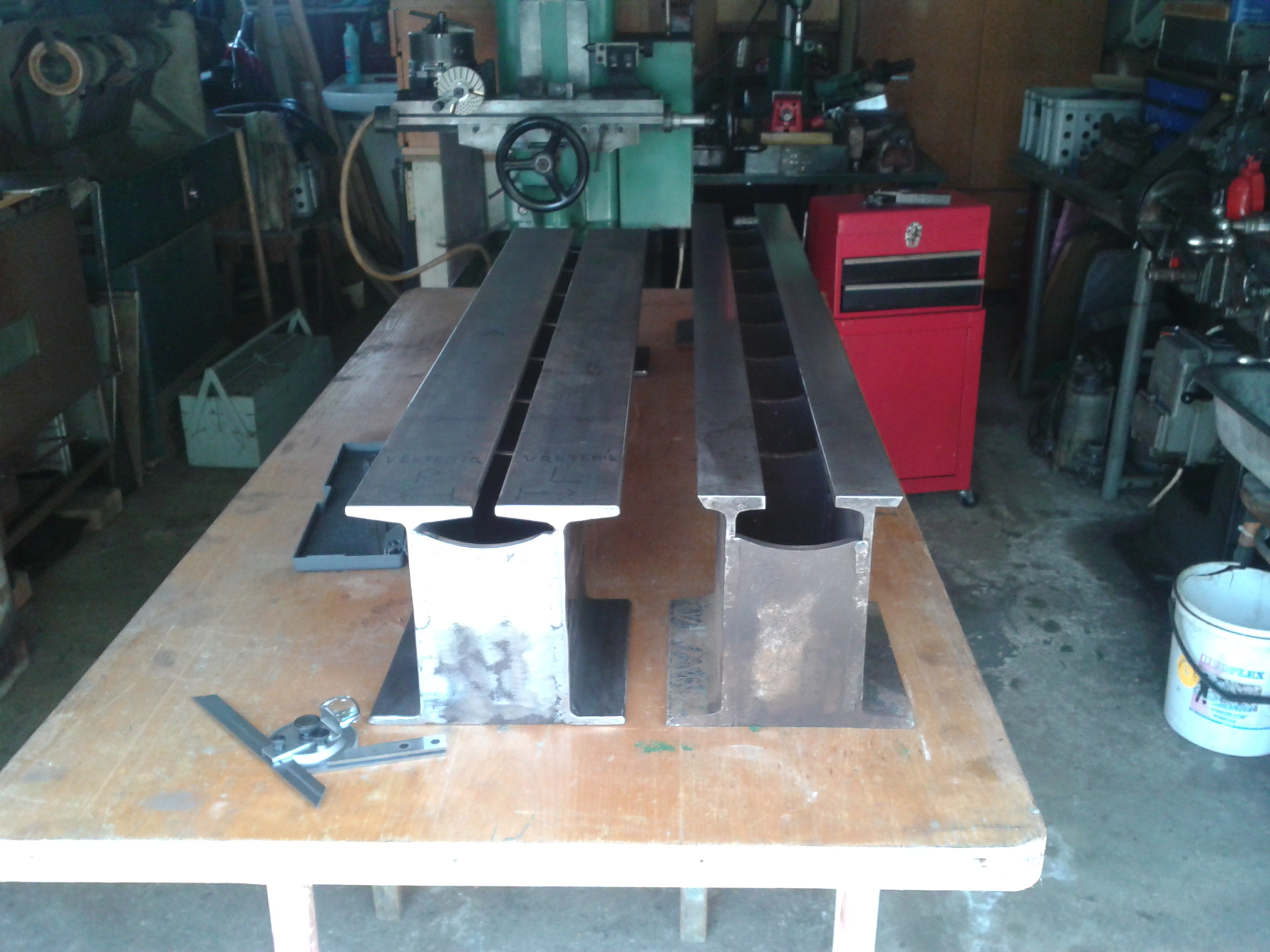

Příspěvky: 448
28. 4. 2014, 5:59
tmxatcoxlab píše:nevim fideli jestli si chces cvicne vyrabet ozubeny kola nebo ty kola potrebujes.
ja je nepotrebuju, kdyby byl zajem tak je necham, i ten dlouhej posuvovej sroub s rozpulenou matkou, domky pro sroub, kola ke klickam a dalsi bordel bych k tomu jeste pohledal.
no, to by mi trošku nabouralo filozofii toho projektu (musel bych změnit název vlákna na "nakup si sám", navíc mi dneska dorazily modulové frézky, ale proč ne-obrátím se na Tebe soukromou zprávou. Dík!

fidel47
Příspěvky: 448
28. 4. 2014, 6:14
robokop píše:tak v ramci filozofie hybaj rubat zeleznou rudu a drivi na drevene uhli a hlinu na stavbu vysoke pece :lol:
tak to máš recht, u lože jsem taky udělal ústupek a zakoupil si z inzerátu již opracovanou traverzu, protože jsem nějak nesehnal tak velkou frézku-to svoje neopracované lože použiju na soustruh na dřevo, kde bude méně náročný vřeteník a jednoduchý koník.
fidel47
Příspěvky: 448
30. 4. 2014, 11:34
Zatím jsem spíše nákupčí, než výrobce,
, to obrobené lože je vyrobeno ve Strojosvitu Krnov, udělali jich tam před lety vícero...
