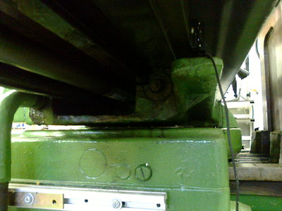

Ahoj
Potřeboval bych poradit ohledně seřízení stolu u TOS F 4U ( 1956 ).Lišty by určitě potřebovaly seřídit,při frézování příčným posuvem utíká-v rámci vůle šroubu-podélný posuv a podobně,jenže do toho nechci šťourat metodou pokus omyl hned od začátku a tedy bych se rád dotázal jestli jste na podobné ( třeba F4 V ) frézce někdo lišty neseřizoval.
Hlavně jestli někdo neví na co přesně se váže který šestihran,co se čím aretuje a podobně.
Díky

Na tom spodním obrázku jestli je to jak u mě, tak tím šroubem dotahuješ lištu podélného posuvu. Hlava šroubu posunuje nebo vytahuje klín tak jak potřebuješ.
Než jsem s tím začal, ten stůl jsem sundal a očistil plochy, byl tam letitý bordel. Po vyčištění teprve byly vidět teprve ty mazací drážky. :D

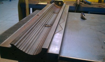

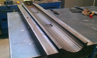

Urcite rozhodenim usetris viac casu ako to len premazavat a ladit...
Vlastna skusenost.
Tiez som jeden del pretlacal olejom a ladil a ladil
az som to potom za hodinku cele rozobral a na druhy den dal komplet do poriadku.
vyroba filc mazacich ucpavok , precistenie , jemne zaskrabanie ryh a doladenie voli a parada ide to ako za nova.

No tak já ho asi sundám.
Sice jsem zvědav jestli nám nespadne na nohy,na té F4 to tipuju tak na 200 kilo ale aspoň se dozvím co je pod ním.
