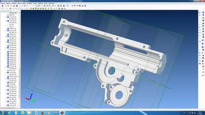

Zdravím zde přítomné a mněl bych prozbu jestli by někdo dokázal obrobit dural cca 200x90 mm .3D model mám ve STEP případně můžu exportovat do něčeho jiného.Na obrázku je pouze polovina druhou teprv dokresluji.Jednalo by se teď o jeden kus který by se odladil a potom malá série cca20ks.Nejlépe Praha a okolí ale nejni podmínkou.Předem dík Michal.
Naposledy upravil(a) michal40 dne 5. 5. 2014, 8:37, celkem upraveno 1 x.

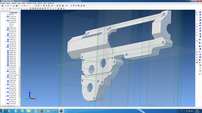

Ještě sem přidám pohled z druhé strany

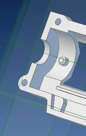

Příspěvky: 8451
5. 5. 2014, 8:06
Sice nevyrobím, ale aspoň upozorňuji na pár nevyrobitelných detailů. Tenhle zaoblený kout nepůjde na tříose vyrobit vůbec a na pětiose jen velmi obtížně a draze. Je potřeba jej nahradit vnitřním radiusem. Pro R>=1.5 to bude asi bez potíží, o menším radiusu je už potřeba se domluvit, tam už jsou problémy s délkou nástrojů ve tříose apod. Takových koutů je tam víc.

5. 5. 2014, 9:51
Obrobit by sel docela jednoduse korunkovou frezou o patricnem prumeru a takove sile aby s sebou nevzala ten cudlik,kolem ktereho samo uz opravdu musi byt nejaky radius (pokud ovsem neni libo davat kus na hloubicku) :-)
O vetsi pracnosti a tim i cene se hadat nebudu,to je bez diskuse... ale kdyz je konstrukter rozumny,da se i takova potvora vyrobit jednoduse.
prochaska píše:Sice nevyrobím, ale aspoň upozorňuji na pár nevyrobitelných detailů. Tenhle zaoblený kout nepůjde na tříose vyrobit vůbec a na pětiose jen velmi obtížně a draze. Je potřeba jej nahradit vnitřním radiusem. Pro R>=1.5 to bude asi bez potíží, o menším radiusu je už potřeba se domluvit, tam už jsou problémy s délkou nástrojů ve tříose apod. Takových koutů je tam víc.
EdgeCAM 2014 a 2017
Příspěvky: 8824
5. 5. 2014, 10:09
o kus dál máš další kout kterej nevyrobíš na frézce ničím.. pár úprav a jde to i na tří ose na dvě upnutí... jen by musel konstruktér chtít a tolerovat lehké změny..

6. 5. 2014, 10:37
No jo ,dělám něco takovýho poprvé tak tam jsou holt nějaké nedostatky ,dneska to překreslím ,ty rádiusi tam vadit většinou nebudou.
Příspěvky: 8824
6. 5. 2014, 10:48
každej se to musí jednou naučit.. ono na tom je pak závislá hlavně cena..udělat se dá cokoliv, třeba to ve finále vyjiskřit pokud by tam musely bejt ostré rohy.. ale cena se pak nikomu líbit nebude..
