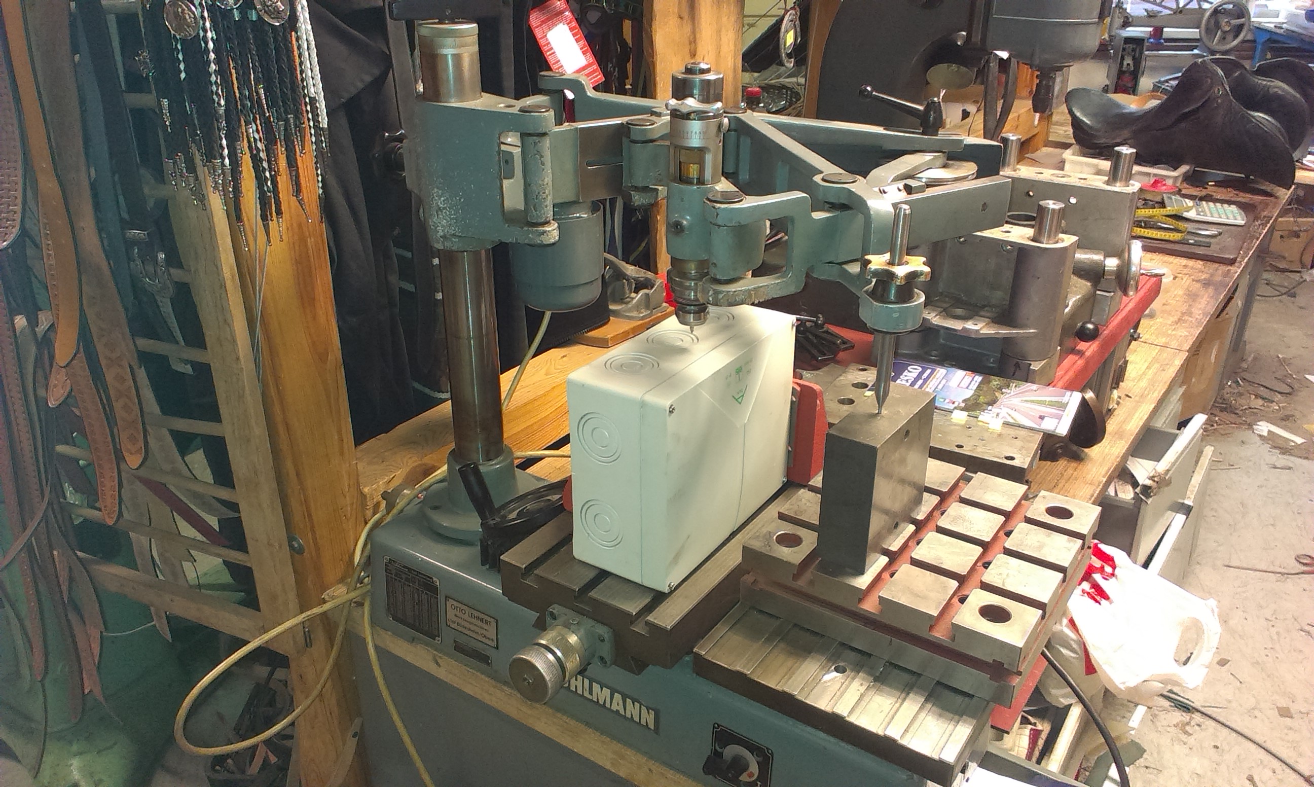

nemá někdo v okolí starej pantograf? uděláš šablonu a pak už je to brnkačka, já ho v dílně mám ale je to trošku z ruky....LuKo píše:Na tyto nástroje jsem koukal už před časem, než jsem se přes razníky, lisy a děrovačky prokousal k cnc frézkám a laserům. Můj rozměr ani podobný obdélníkový nikde nemají, musel bych každou díru dělat minimálně nadvakrát a pak ještě dopilovávat na přesný rozměr.testone píše:potřebuješ prostřihovací nástroj, tj. 2 díly, maminku a tatínka![]()

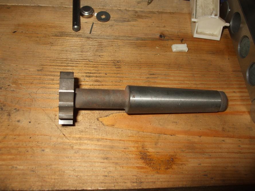

Keby si to robil z vnútra stopkovou korunkovou frézou pr. napr 22 a výškou 13,1 mm. Boky toho otvoru by boli síce šikmé a resp rádius, no možno by to nevadilo, alebo tam spraviť plošku pilníkom. Takouto nejakou

Motám se kolem železnice a tam máme asi trochu jiný pantograf, než myslíš. Hádám, že máš na mysli kopírovací frézku (něco takového jsem viděl a vypadalo to jako pantograf)?jOE6 píše:nemá někdo v okolí starej pantograf? uděláš šablonu a pak už je to brnkačka, já ho v dílně mám ale je to trošku z ruky....

ryteckej pantograf třeba tento http://www.google.cz/imgres?imgurl=http ... 29&ndsp=26
úplně jednoduchá samostatná mechanika bez pohonu http://www.gotmachinery.com/details/?Mo ... SSER-41716
nebo rovnou takýhle duplikátor ?
https://www.youtube.com/watch?v=o7OH-Q2Vl6Y
použitelný to je, když vyladíš vůle a volný chod maká to slušně a hlavně na nějakých pár kusů kdy se často střídá sortiment je velmi rychlá příprava.

něco kopírovacího, dobrý nápad
pantorouter
http://www.youtube.com/watch?v=8wZ1v4PIsYI" onclick="window.open(this.href);return false;
tím by to šlo taky
pantorouter
tím by to šlo taky
