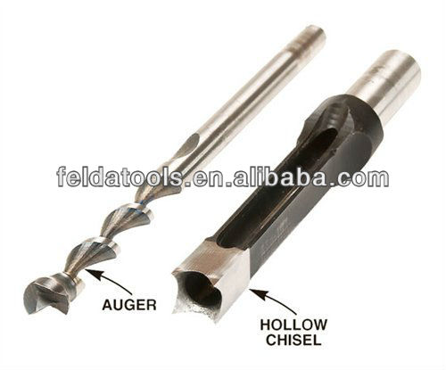

packa píše:já teda nevím v čem vidíte problém , vrtat čtvercovou díru jde skoro běžnou vrtačkou :D http://www.videomideo.com/?tag=vrt%C3%A ... o+problemo" onclick="window.open(this.href);return false;
tohle je dobrý ale víte o tom někdo víc? uhýbám od tématu ale přesto....musí být nástroj s určitým rozměrem nebo je možné rozkmit seřídit v "hlavě"?
nějak se mi nedaří najít podrobnosti :?
