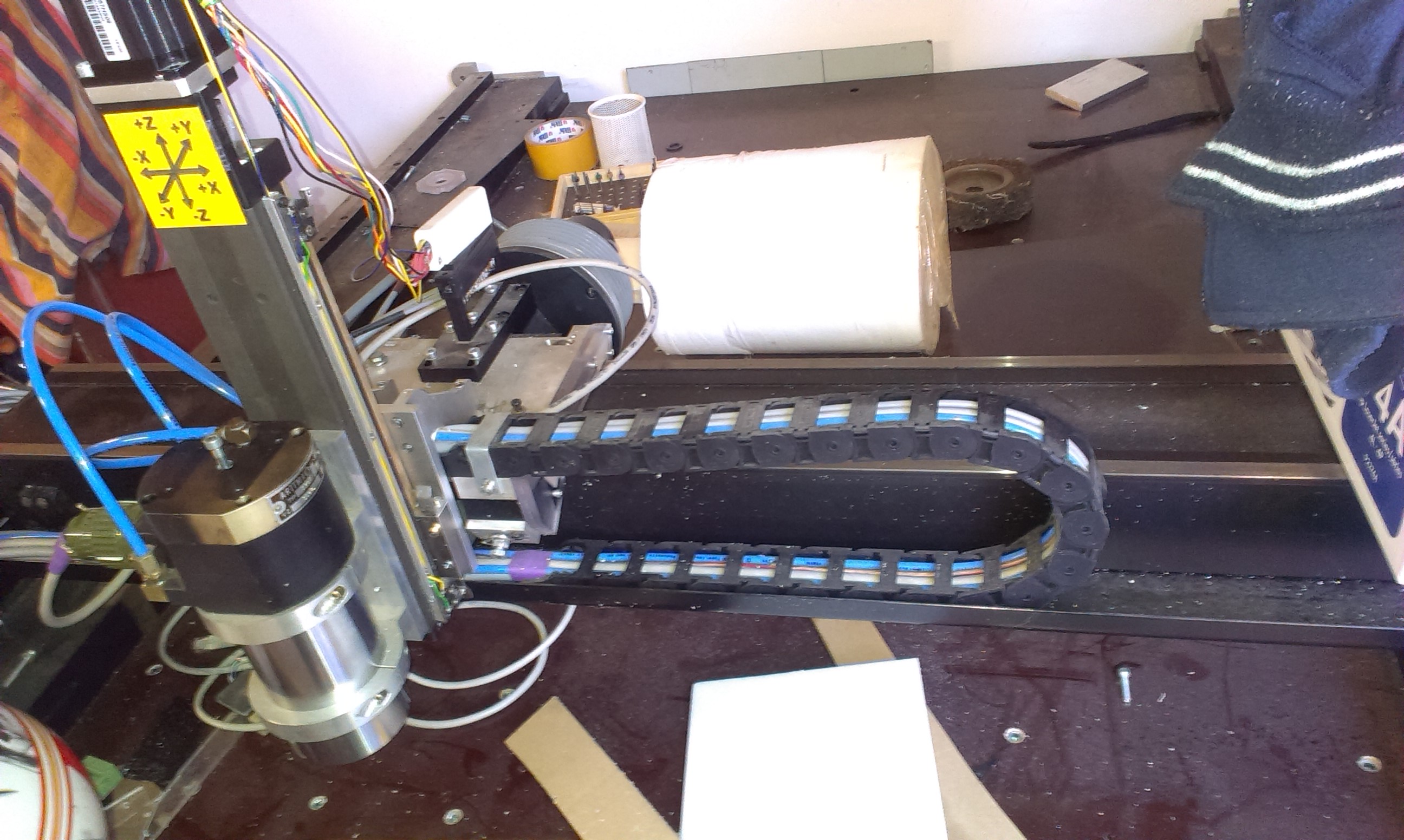

Mex píše:Jo, výtlak je malý. Ale na tohle by stačit měl.
A průtok stačí maličký. I kdyby to 2.2 kW vřeteno mělo účinnost jenom 80% (a to bude mít víc), tak je to nějakých 440 W tepla, které je třeba odvést.
Pokud správně počítám, tak pro oteplení vody o 5 stupňů C by stačil průtok cca 1.23 l/min.
To není nic, to by zvládl uchladit i čůrající vrabec.
Před časem sem taky řešil chlazení vřetena a pokusech s fontánkvým čerpadlem sem přešel k membránovému.
neco takovýho http://www.ebay.com/itm/12V-Self-primin ... 43c5ff2e03
Je ale pravda, že mám hodně dlouhý a tenký hadičky, protože mam chlazeni mimo masinu a taham hadicky spolecne s kabelama energoretezama.
Používám hadičky festo určený pro vzduchotechniku s vnějším průměre 6mm. Ale při pokusech to fontánový čerpado nebylo schopný protlačit takhle malou hadičkou vodu ani na vzdálenost 1m. Naproti tomu to memránový za 600kč dává tlak az 6,5 baru a to je zase moc, neb mi to vytahovalo hadicky ze spojek. Nastesti je tam sroub, kterym se da ten tlak regulovat, takze kdyz ho prekroci, tak vypne a pocká. Od ty doby spokojenost.
M
pro predstavu jak to ma ta voda daleko :-)
energořetěz k portálu
energořetěz na portálu
kdyby nekoho mátla ta treti hadička, tak ta je vzduchova a ovlada klestinu.

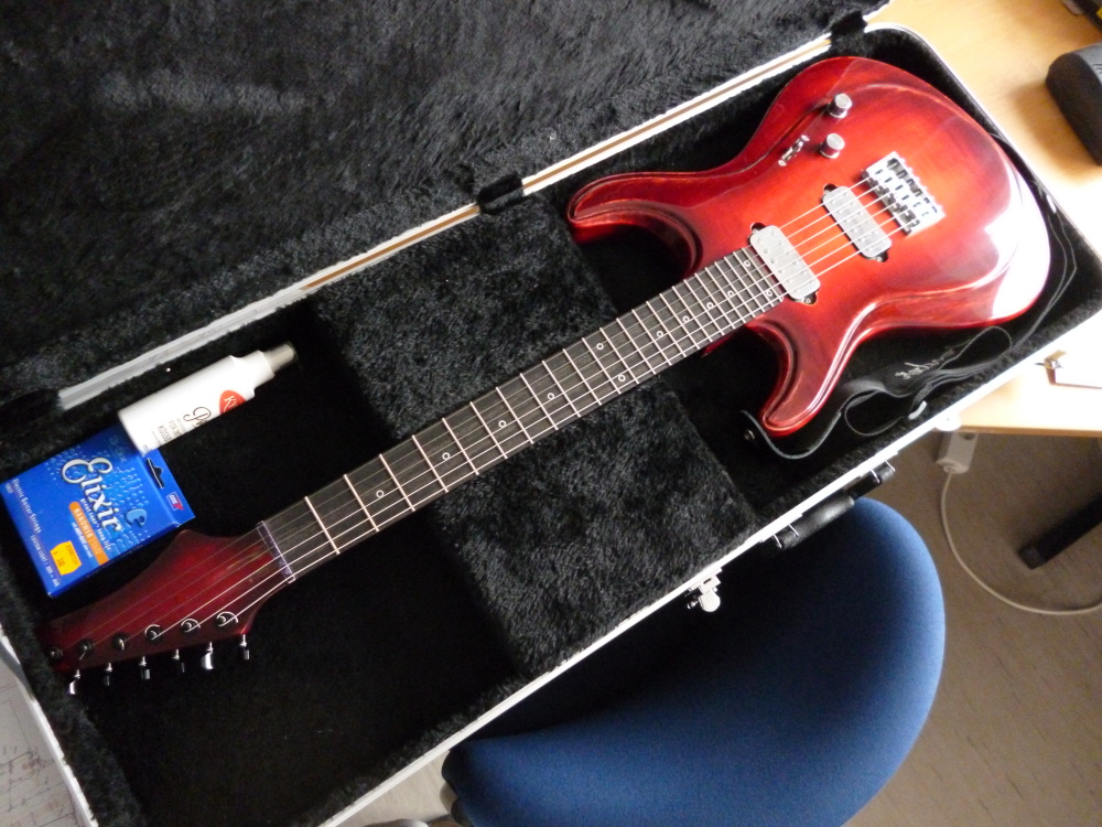

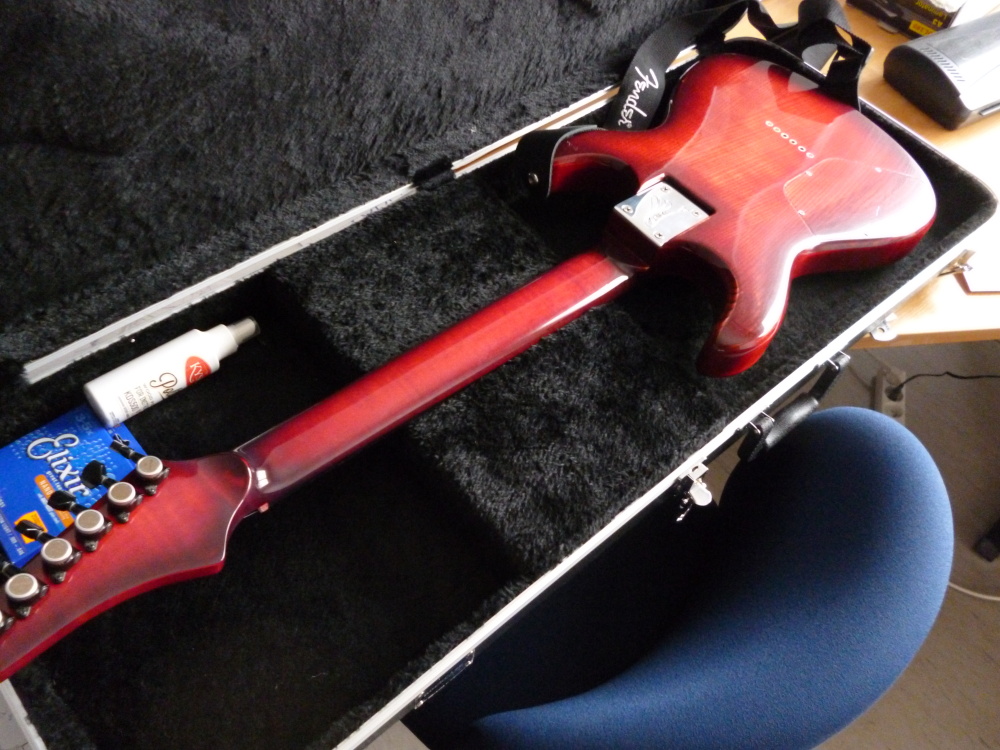

28. 3. 2016, 8:10
Poslední dílko za pomoci mojí frézky.
Miloš.

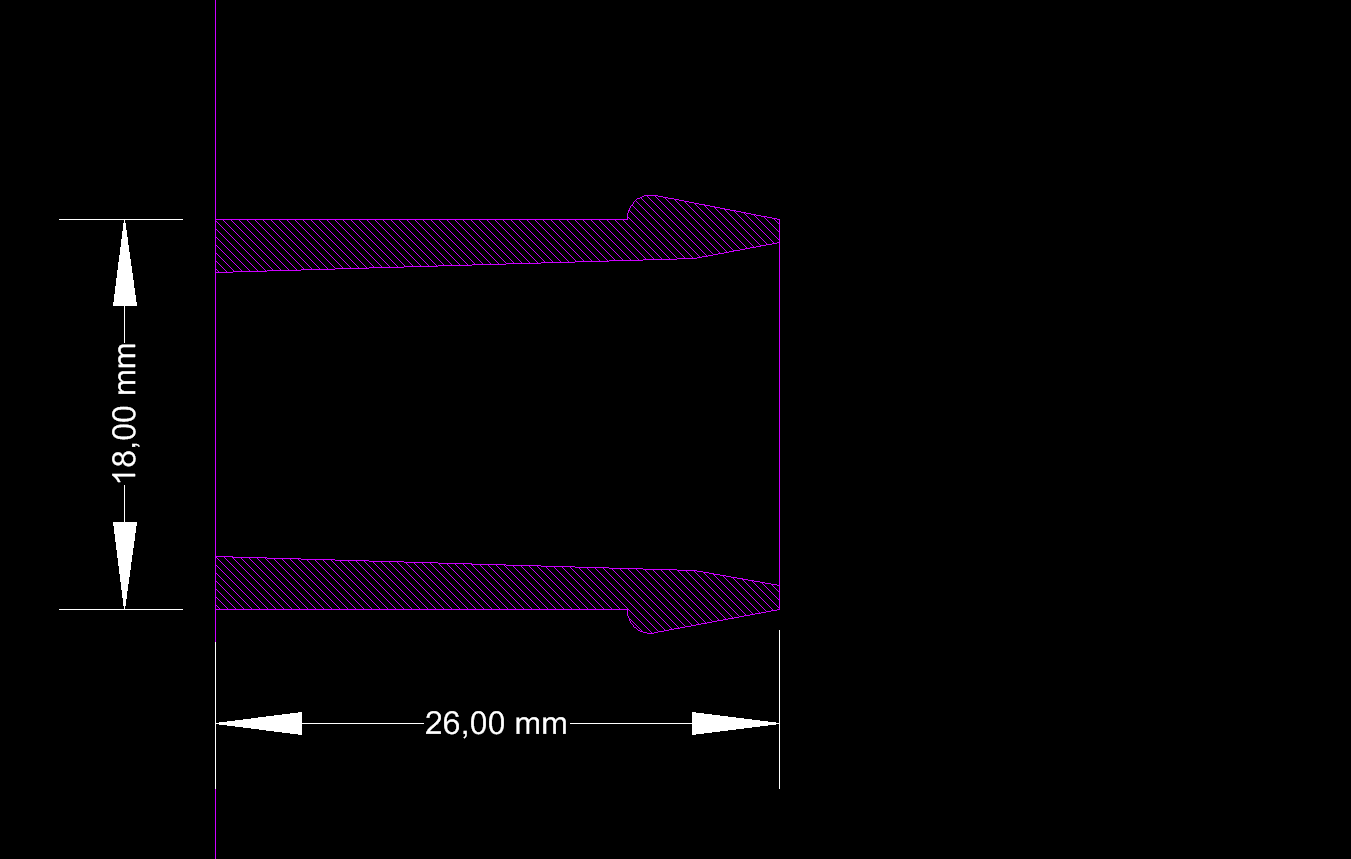

Ahoj Miloši,
pořídil jsem stejný radiátor, zajímalo by mne, jak jsi vyřešil tuto redukci:
Zhruba..
Zhruba..
Uvnitř výstupu z radiátoru je nějaký kužel, ta redukce ho přesně kopíruje? Jak je to fixováno, lepidlem (jakým)?
Díky, T.
PS: kytárka pěkná (i když na mne trochu kosmická, mám rád klasičtější pojetí :))!
