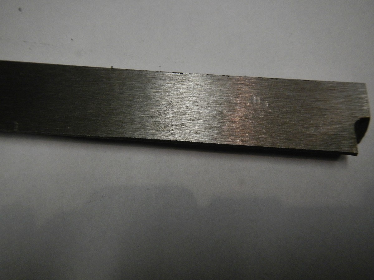

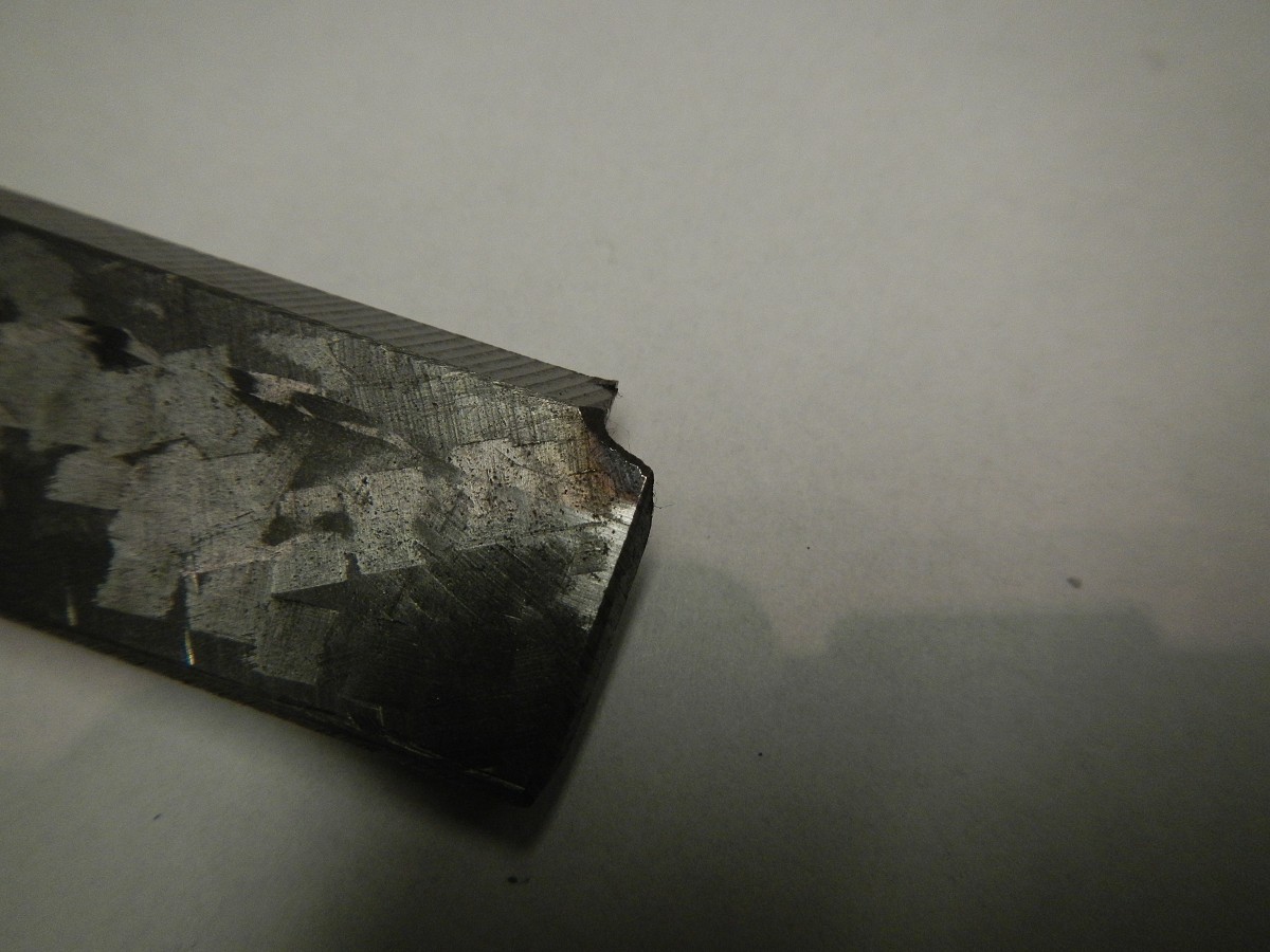

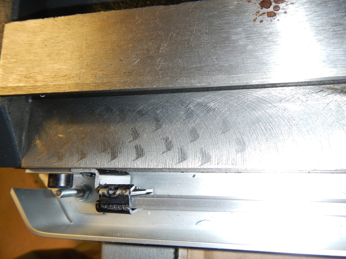

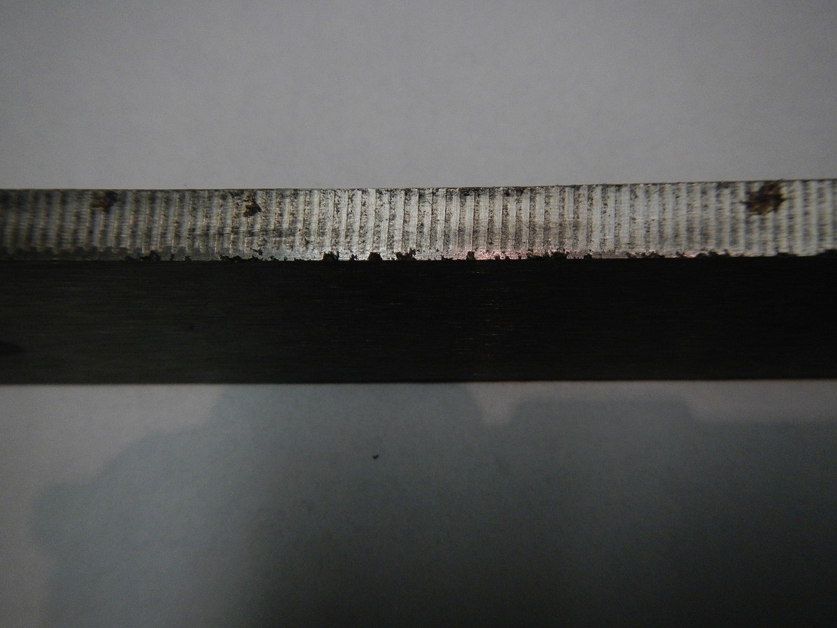

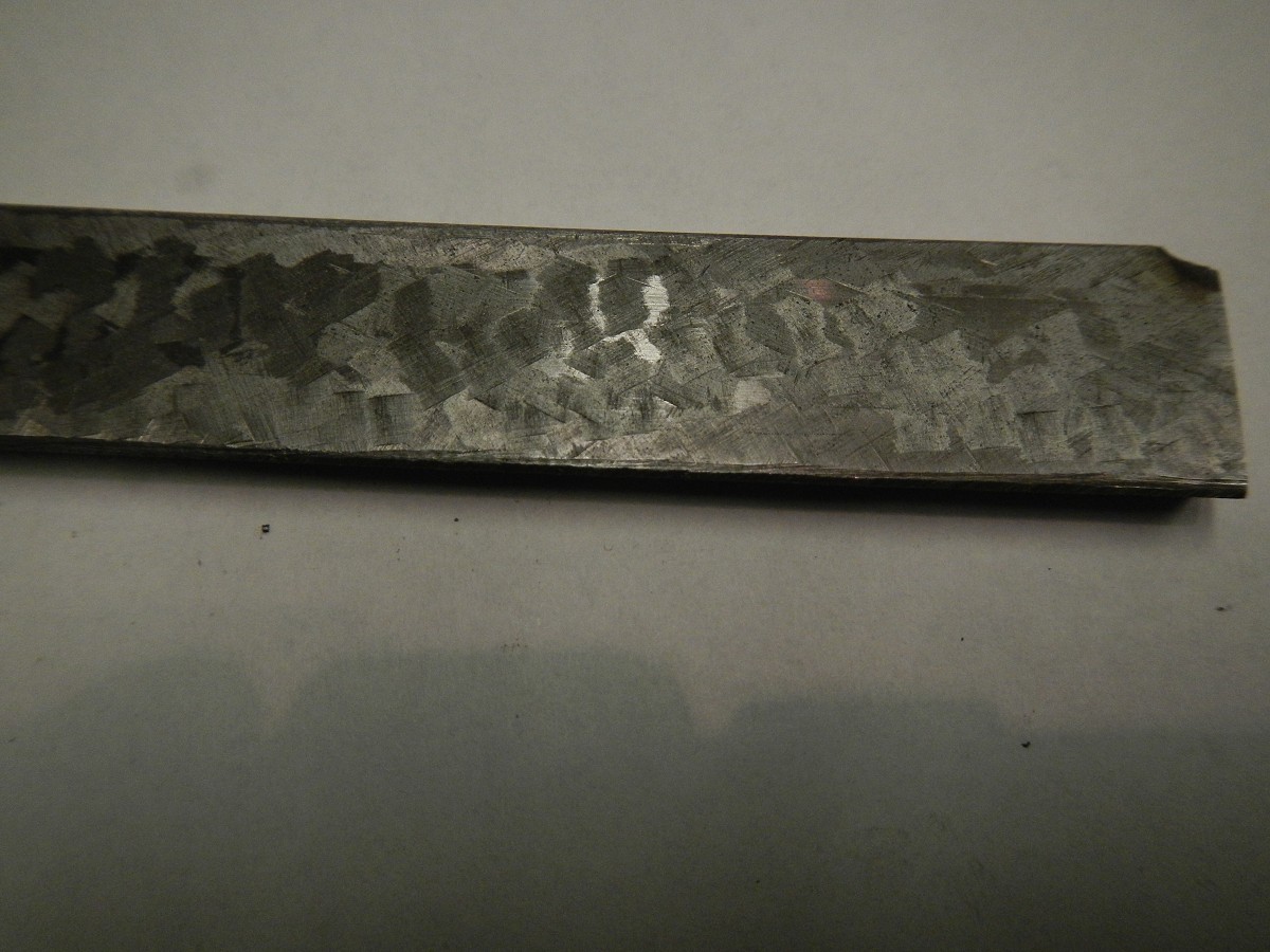

Ale k čínským strojům - v mém případě BF20 Optimum
základna není zaškrabaná - jen ofrézovaná a škrábnutá ručně (nevím přesný název) pro prostor pro olej (si myslím)
Ale třeba klínek, z jedné strany je broušený, frézování boků a vybroušení zubu jsou viditelně co nejrychleji odfláknuté
z druhé strany je zaškrabaný - celá plocha, tedy dost pracně nicméně stále mizerně.
Proto se ptám - proč se s tím číňan škrabe, proč stejně jako základnu to jen nezbrousí nebo nepřejede frézou a třeba škrábne jen pro ten olej ?
Dokáže mne někdo poučit ?

to asi mluvis o te liste, toz to je tak, jedna rybina (ta kam se dava lista) se frezuje pod uhlem a lista gunguje jeko klin, kterym se vymezi vule ve vedeni, pokud uhel listy nebude presne odpovidat uhlu rybiny, tak nepujde seridit vule v cele delce vedeni, proto je ta lista tolik skrabana, na vzhled zaskrabani se nedivej, jedna se o funkcni zaskrabani, ta sachovnice, ktera je jinde k videni se dela pro esteticke sjednoceni povrchu

princip klínu chápu, ale asi má pravdu Origosch - vypadá to víc profi :-) Při kvalitě jak je to vyrobené bych ale očekával, že i pro čínu by bylo snažší to upnout do přípravku a zbrousit do klínu. To zaškrabání je tak mizerné, že by to horší určitě nebylo.
Ale pro jistotu se ještě zeptám, pokud bych uměl vybrousit tu plochu přesně - tedy dvě plochy pasující na sebe, bude to mít lepší nebo horší kluzné vlastnosti než škrabaný povrch ?
filla
Příspěvky: 3523
18. 5. 2014, 11:35
to zaskrabani se ti jako mizerne zda, protoze je to skrabano jen tam kde bylo potreba a to z durazem na co nejvetsi uber, nikoli na estetiku, ty uhly presne nevybrousis, protoze nezarucis, ze kady frezovany kus bude presne upnut, staci jedna spona a uhel je vriti, proto se dopasovava kazda lista zvlast a to i na dospelych "profi" strojich, u te kluznosti neni ani tak dulezity povrc, ale geometricka presnost ploch, cim mensi plochou se budou dotykat, tim mensi treni tam bude, ale cim hrubsi, tim vetsi vuli potrebujes na to, aby se to nezadiralo, zaskrabanim docilis vetsi stycne plochy obou dilu, muzes pak mit mensi vule a tim i vetsi tuhosti stroje, po zaskrabani se muze udelat zaskrabani esteticke a do nej udelat zaskrabani pro ulpivani oleje

(to zaškrabání je mizerné - ne esteticky ale otiskem na barvu - proto se od počátku ptám, na jeho důvod, protože to je ruční pomalá práce a efekt je dost mizerný)
Vypadá to, že technologický postup říká "zaškrabat" ... ale někdo nedočetl větu ... "zaškrabat tak, aby plochy seděly", nedočetl - nebo na to prostě není placený čas
