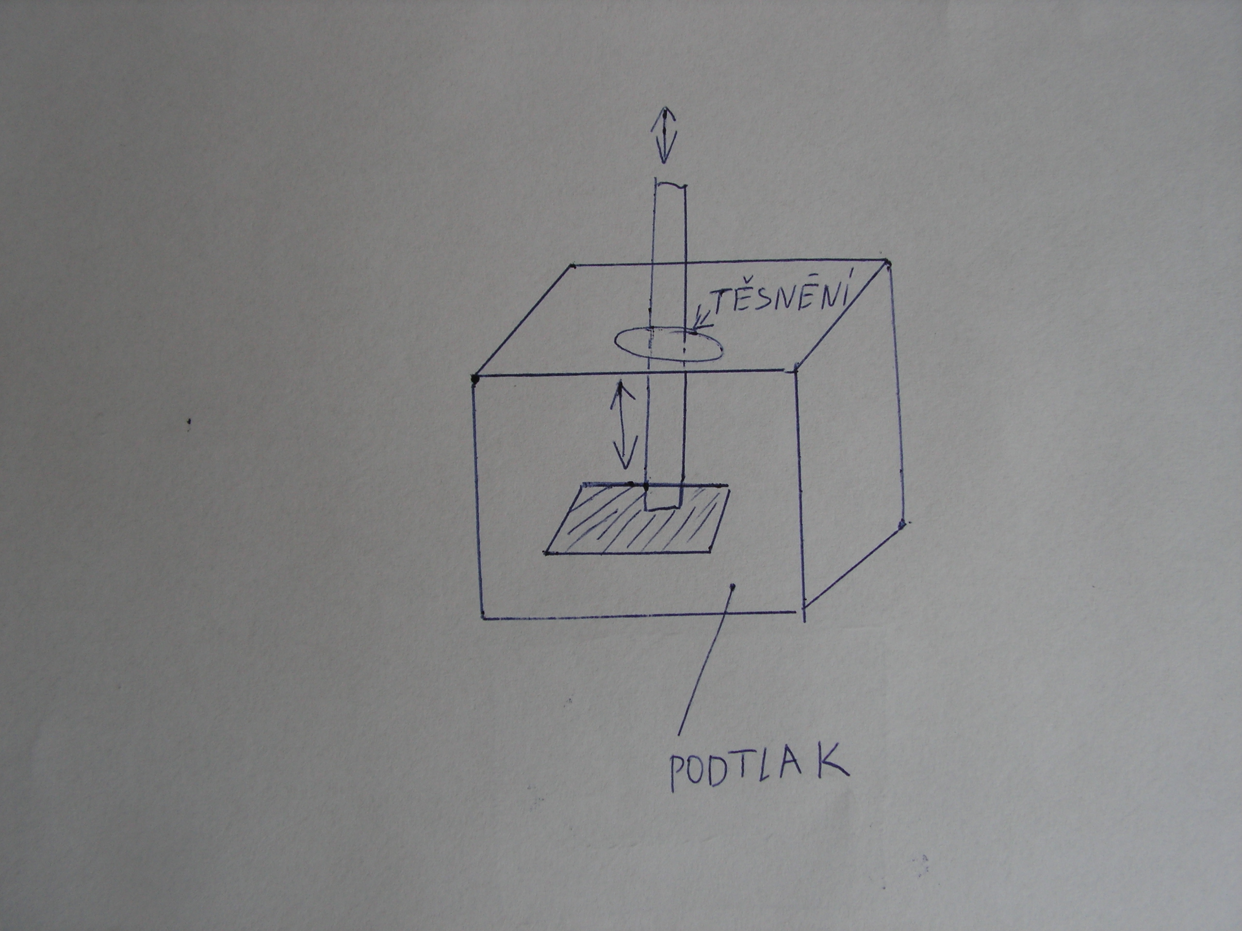

V krabici( ve které je jistý stupeň vakua) se pohybuje pist( viz. šipky) . Nevim jak utěsnit, aby se do krabice( mezi pístem a krabicí)
nedostával vzduch z okoli.Jaké těsnění použít?
Poradí někdo?
Předem děkuji
Jak utěsnit?
Co je to jistý stupeň vakua?
-100 Pa?
-10 kPa?
-90 kPa?
manžeta z igelitového pytlíku nebo z kůže přimotaná izolačkou na dřevěnou tyčku
gufero
o-kroužek
nějaké hydraulikářské těsnění
předpokladem pro spolehlivou dlouhodobou funkci je chromovaný a broušený povrch pístnice a dobré vedení sestavy píst-pístnice
jestli nejsi strojař se slušným vybavením, nech si udělat pneumatický válec příslušných rozměrů třeba u

Podle těch 5 Pa předpokládám, že je to (kvalitní) olejová rotačka a že tudíž páry oleje v systému nejsou na závadu. Pak klidně použij o-kroužek a chromovanou tyč jak píše Testone, nalij tam hrnek vývěvového oleje a mělo by to fungovat
