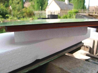

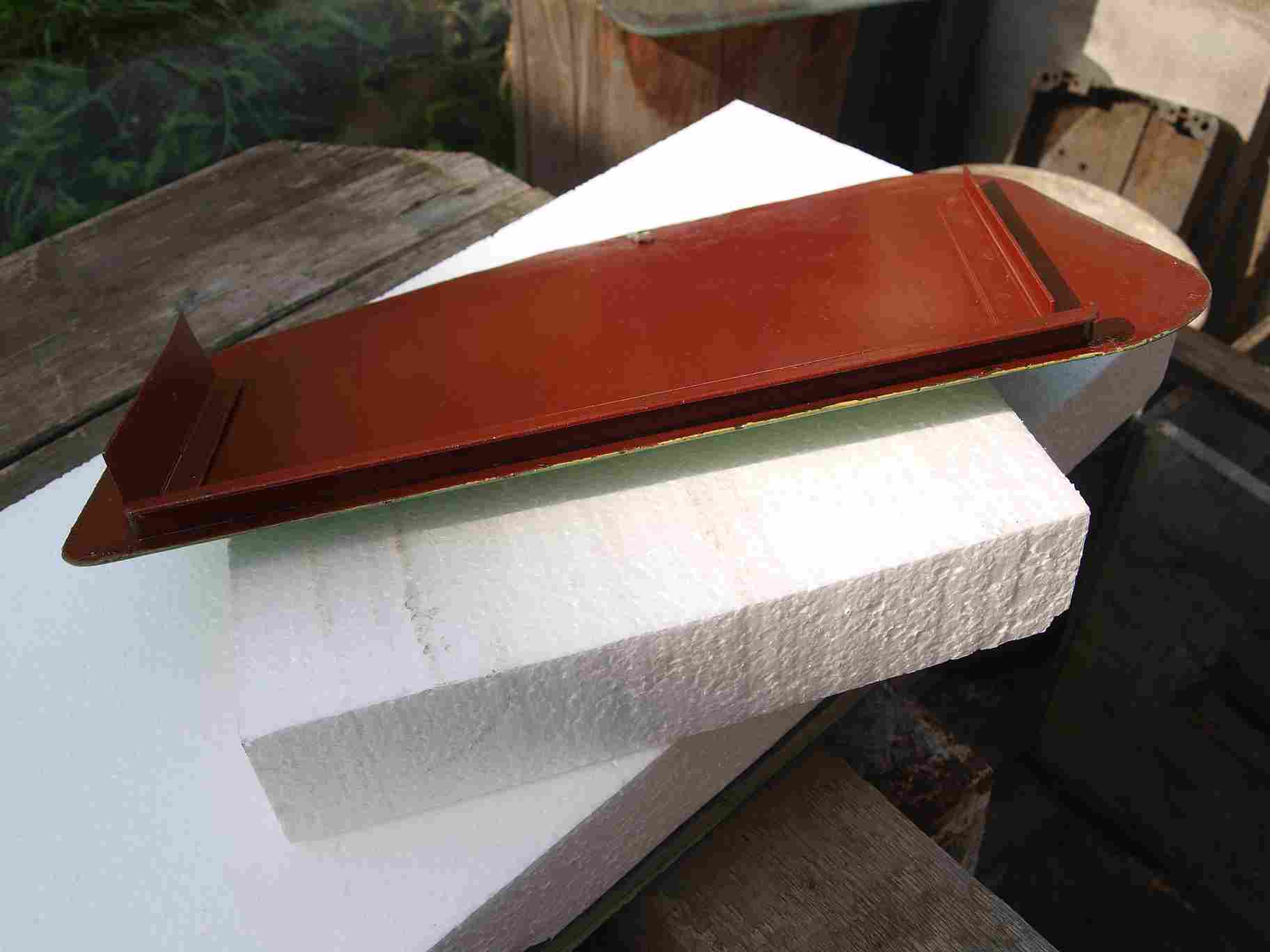

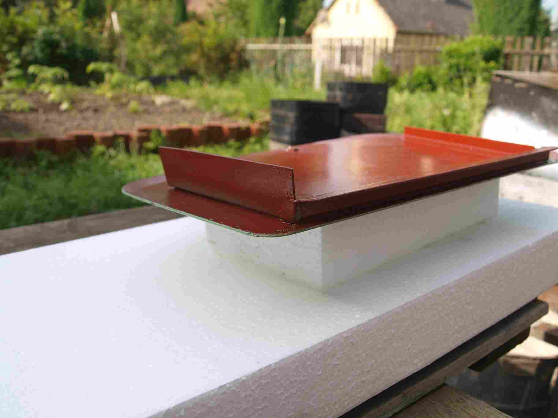

[quote="pit2000"]Ok vopred vdaka.
Posílám nějaké fotky toho krytu výměnných ozubených kol.

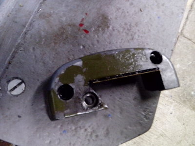

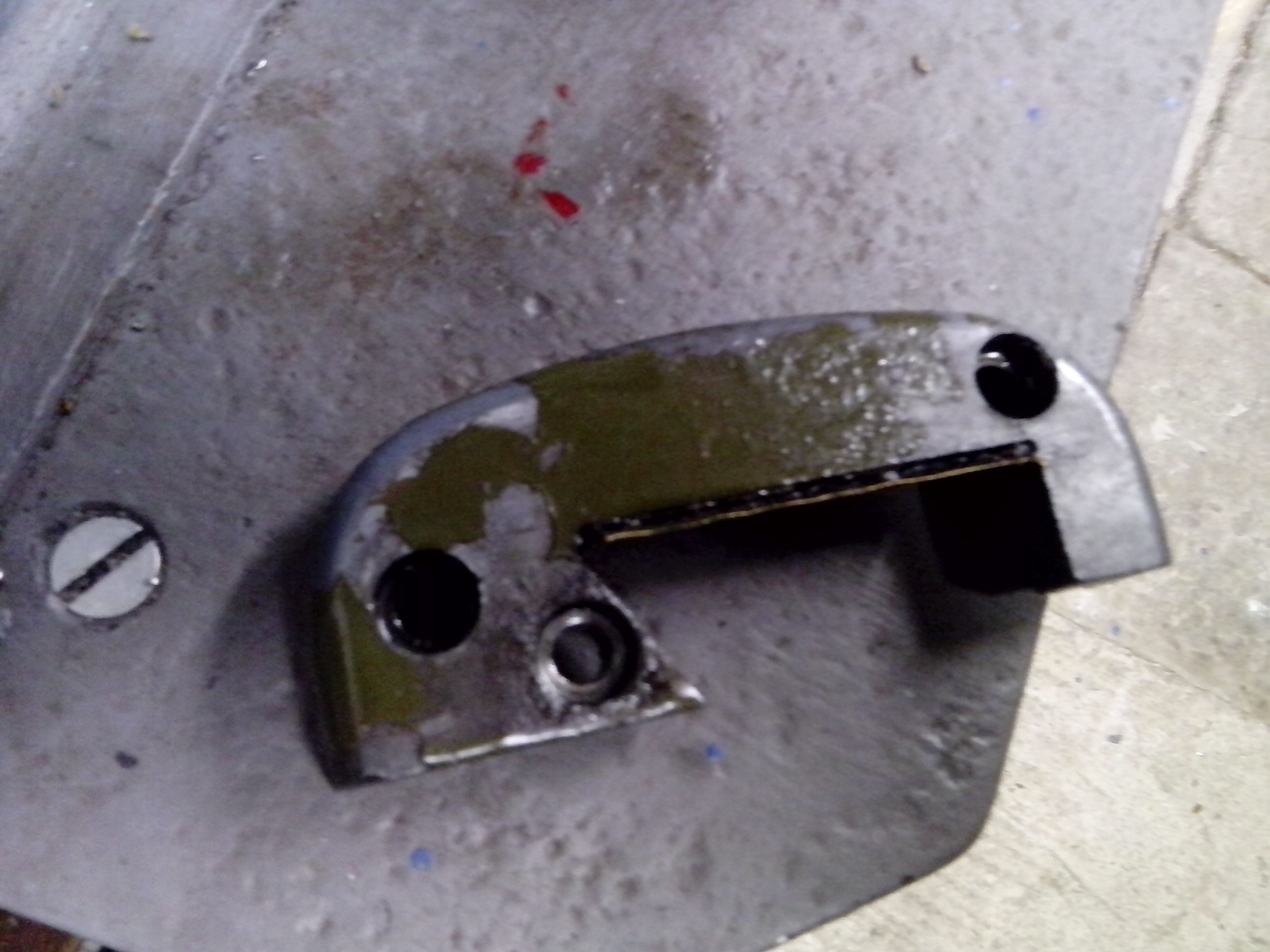

Zdravím
Neviete za akého materiálu sa vyrábala táto časť. Odhadujem to na nejakú Zn zliatinu, ale nie som si istý.
Chcem vyrobiť nejakú náhradu, namiesto tej čo praskla.
