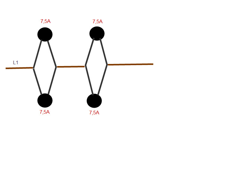

Pokud bys tam dával nějaký ten NTC termistor (což je pro omezení náběhového proudu docela dobrá věc), tak je třeba vzít správně dimenzovaný. Ten z GM, co tady na něho šel odkaz, má max. proud 7.5A, to je pro tebe málo. Takže buď nějaký silnější (ale GM silnější už nemá), nabo aspoň 2 paralelně. Pak zase ale už dostaneš dost malý odpor za studena (tj. bude málo omezovat náběhový proud). Daly by se zapojit 4 kusy serioparalelně (2 vedle sebe, a 2 tyhle dvojice za sebe). Ale to by ses v GM nedoplatil, to už by chtělo vzít někde za lepší cenu, např. přes pult tady http://www.ges.cz/cz/sc15-4r7-5-0a-GES05313536.html" onclick="window.open(this.href);return false; (i když tady bys jich musel dát ještě víc, ale zase jsou mnohem levnější).
Pokud bys přece jen chtěl použít jen ten 1 kus, tak bys ho za chodu před rozběhnutím motoru musel přemostit spínačem nebo stykačem (podobně, jako je to popsané v dalším odstavci), a nesměl bys na to přemostění zapomenout (jinak se ti termistor rozteče nebo zhoří).

Takhle nějak jsem pochopil slovo "serioparalelně"
Je to OK?

Serioparalelní zapojení jsi namaloval zcela správně.
Ten 12A NTC by sice proudem už možná vyhověl, ale má hodně malý odpor ve studeném stavu. Ta ochrana pomocí NTC funguje tak, že ten termistor má ve studeném stavu velký odpor, takže omezí náběhový proud. Pak se velmi rychle tím procházejícím proudem zahřeje, a se vzrůstem teploty silně klesne jeho odpor, takže ztráty na něm jsou malé.
No a pokud ten termistor má ve studeném stavu odpor jenom 1 ohm, tak (podle ohmova zákona) pokud by ten náběhový proud byl třeba 16A (aby spolehlivě zhodil ten tvuj jistič), tak na tom 1 ohmu vznikne úbytek 16V. Takže to bude podobné, jako bys ten měnič připojil na napětí 214V (místo 230V). Takže podle mě to omezení proudu bude příliš malé.
