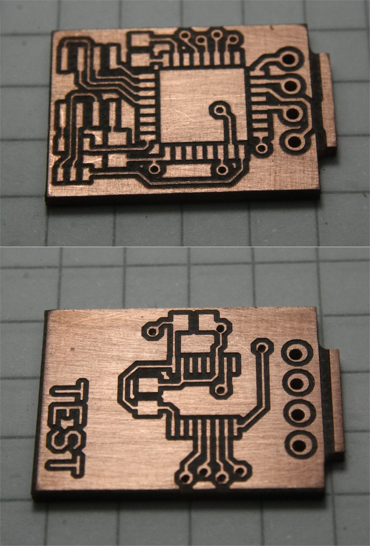

Tak další testování CNCčka. Tentokráte jsem zkusil jak se bude dát vyrábět plošné spoje. a hned dvoustranné. Motiv je USB - RS232 převodník postavený na bázi FTDI chipu FT2232H. nejjemější spoje jsou s roztečí 0,508 mm a tloušťka cest je 0,254mm. Bohužel hned na úvod musím přiznat že druhá strana se nepovedla a tak zde ani její fotku nedávám. Nicméně si myslím že to nebude takový problém, pouze jsem podcenil prach na desce na kterou jsem plošný spoj přilepil onoustrannou lepící páskou a tak po několika minutách se začla hýbat a celý motiv byl v pr.... Další velmi podstatná věc je perfektní rovinost upínací desky tady mě to stále ještě letělo o nejakou desetinku a to je příliš.
Nástroj gravírovací celokarbid fréza 50° 0,1mm stopka 6mm DATRON koupeno v CNC Shopu. na zpracování kódu EAGLE a PCB GCODE . Tady trochu ještě tápu s nastavením a tak je na fotce patrné že pár spojů nebylo kompletně přefrézováno, to se ale ještě doladí.

Tak tentokráte z obou stran, horní strana byla posuvem 800 mm/min což bylo asi více než bych měl na otáčky 9600 za min (více dělá kraval a nechtěl sem provokovat manželku) okraj je trochu horší, spodní strana pouze 350 mm/min a je to podstatně lepší nicméně mně ještě přesně na sebe nesedly obě strany, odhaduji tak o desetinku. nejmenší pouzdro ze spodní strany je z roztečí 0,635mm . takovéto plošne spoje celkem běžně dělám fotocestou a to do velikosti A5. frézování ma tedy výhodu pouze v tom že nemusím blbnout s chemikáliema, jednodušší vrtání a asi se lépe bude sesazovat jednotlivé strany k sobě (u foto cesty sem vždycky nějakou část motivu měl ujetou byť v řádu desetin) narozdíl od fotocesty budou velké desky asi o dost zdlouhavější.

Pro spravnou polohu obou stran desek docela funguje vyvrtat do PCB dve diry na stredu opacnych stran (na masine, takze presne) a ty pak pres cep uchytit na podlozku. Po otoceni cepy zustanou na presne stejnem miste, takze je deska zrcadlena presne podle osy mezi dirami. A pokud je poloha cepu presna (opet vyvrtano vlastni masinou), tak je mozne presne sesadit motivy ...
Pouziva to LPKF ve starsich masinach, zjevne je to treba v tomto manualu: http://www.lpkf.com/_mediafiles/606-man ... -95sii.pdf" onclick="window.open(this.href);return false; ...

Dík za tip, uvažoval jsem nad tím ale mám trochu strach právě z těch čepů aby neměly vůli, nicméně nezkoušel jsem to, zajimavé řešení které ale chci vyzkoušet, je tady na tomhle videu http://www.youtube.com/watch?v=BLD4dFoXC7o" onclick="window.open(this.href);return false; což nedávno poslal karelw v tomhle vlákně http://www.c-n-c.cz/viewtopic.php?f=38&t=14326" onclick="window.open(this.href);return false;.

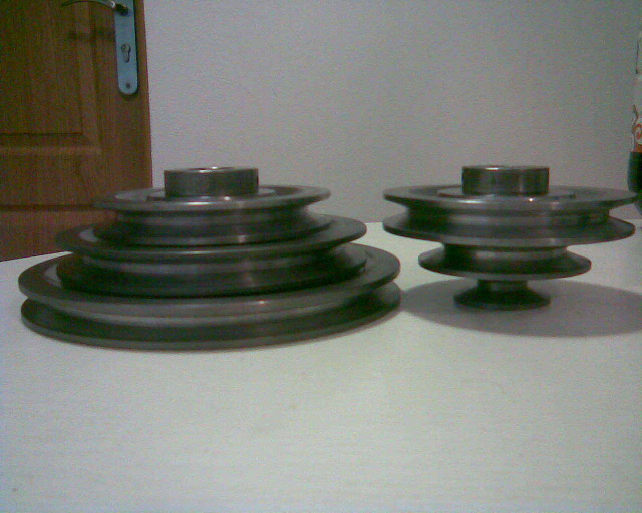

Nocni smena je dobra na domaci ukoly :D Remenice na muj soustruh na drevo. Nejvetsi prumer 160mm. Nemel jsem tak velky bago, tak jsem udelal naboje a jednotlive remenice nalisoval s presahem 0.1

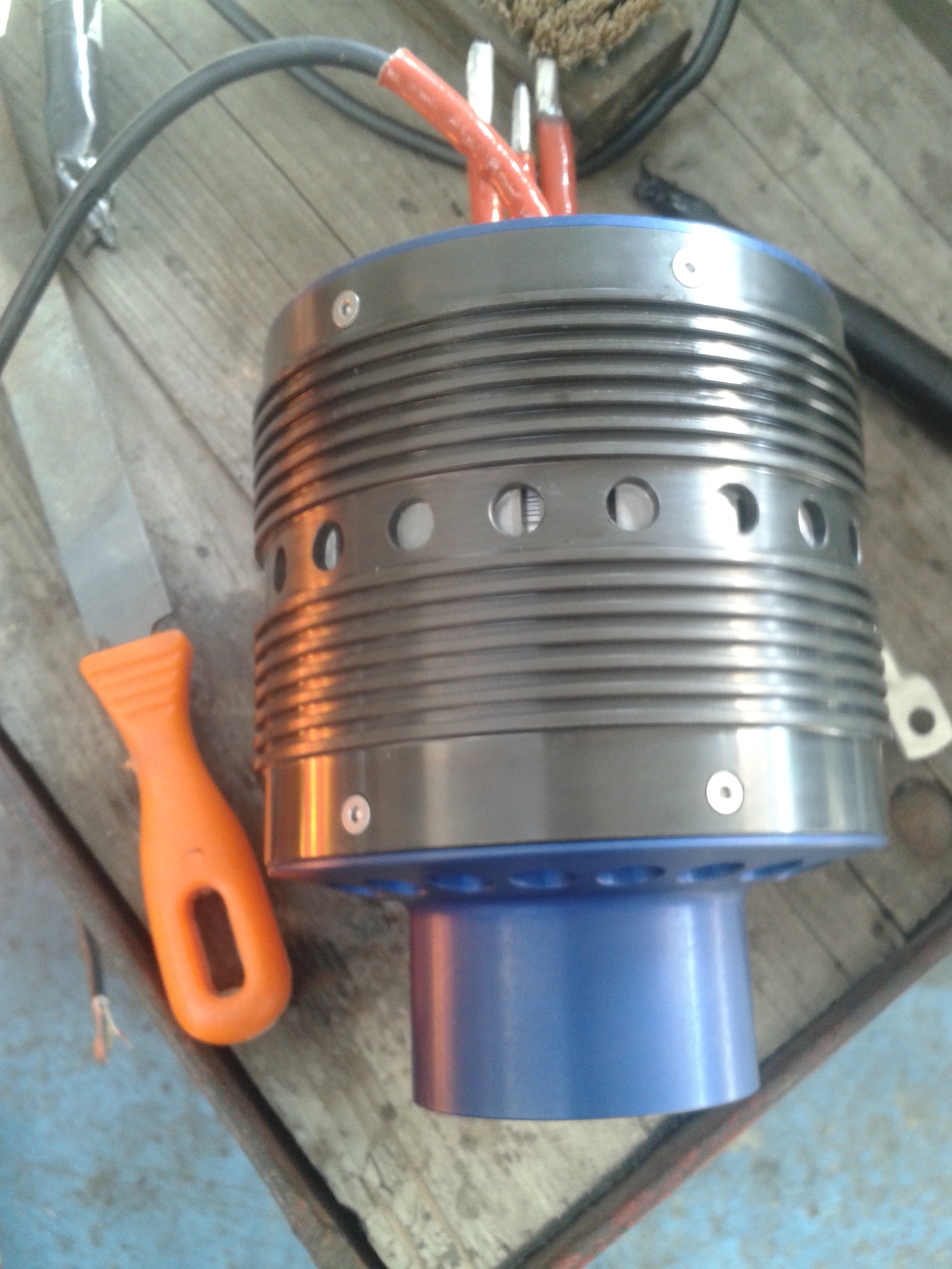

Dnes jsem v šibeničním termínu udělal jeden max 15Kw morot pro motorový člun, který bude jezdit v Nice(France) na nějaké akci .

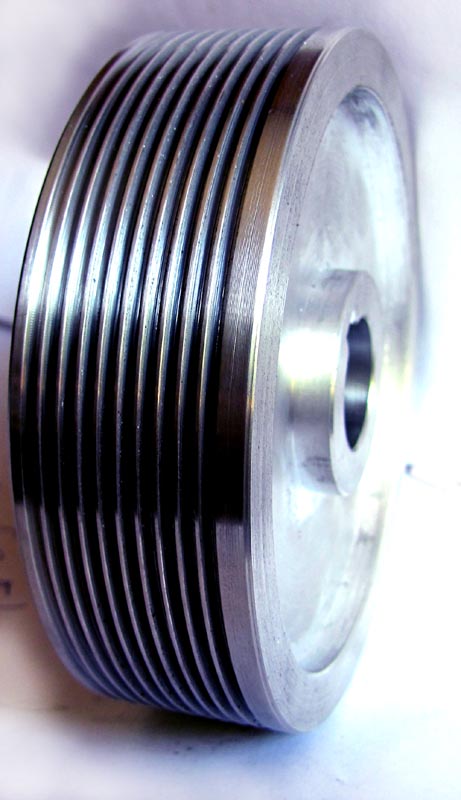

Jednu řemeničku.

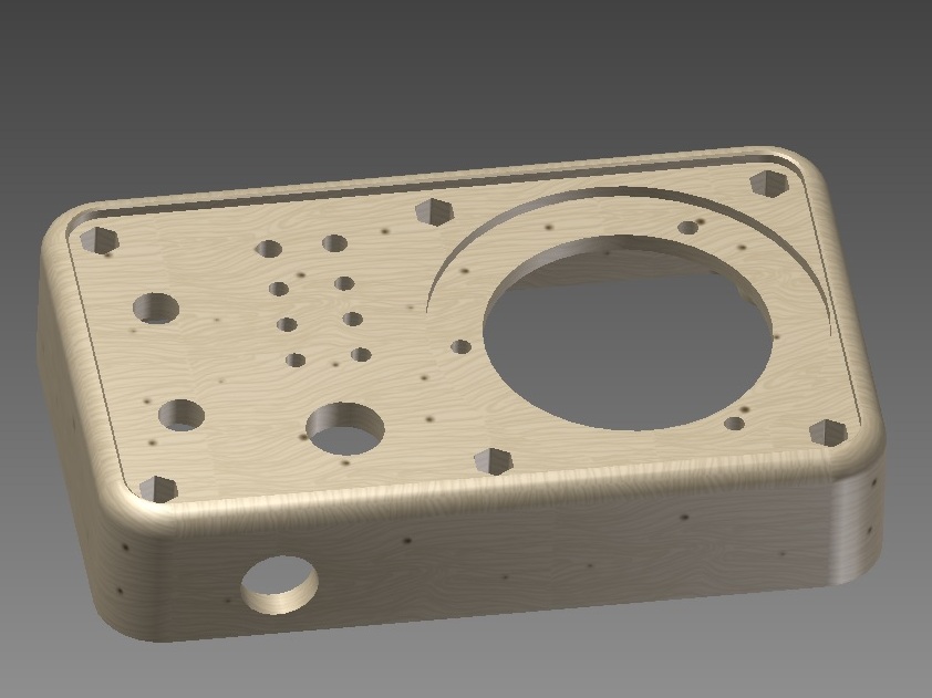

Tak jsem trošku "pokrájel" kuchyňské prkýnko na krájení :D
Bude to (možná) krabíčka pro MPG. Ještě zbývá "nakrájet" vnitřek :twisted:
