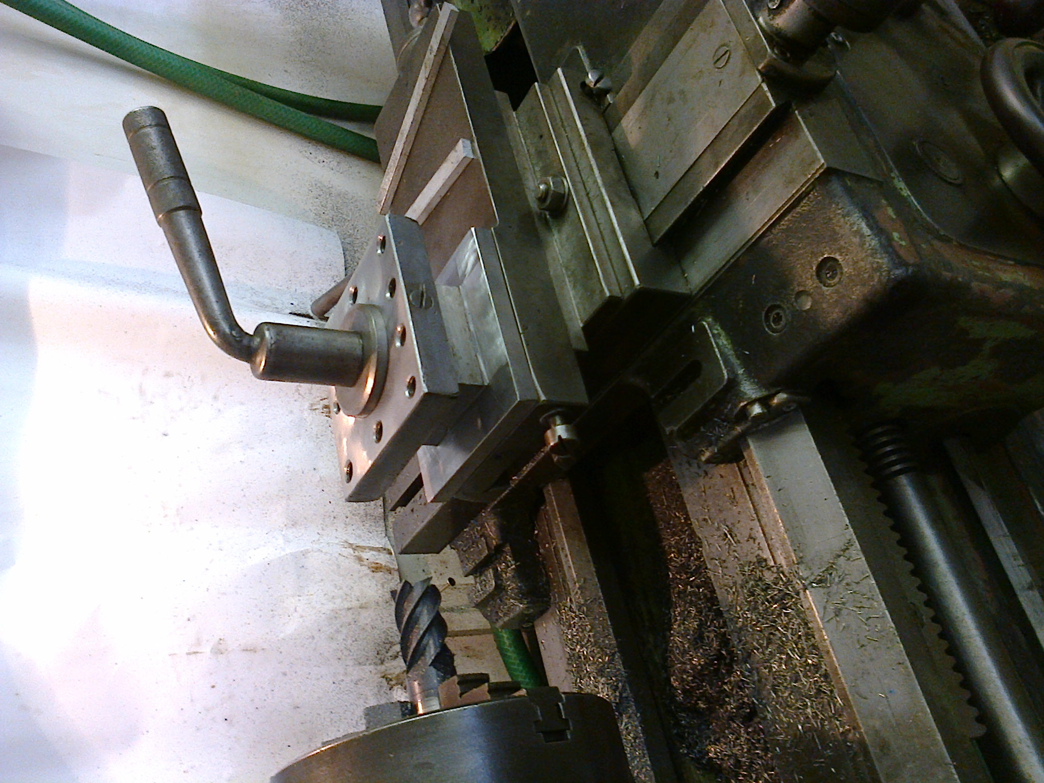

karelsklo
Příspěvky: 1472
6. 6. 2014, 7:28
U malého čínského soustruhu ( do teď jsem ho měl ) byl trošku problém právě se saněmi,to vymezování vůlí moc nešlo.Při soustružení kde řezná síla tlačila saně k loži to moc nevadilo.
Při frézování kde síly působí " cik cak " to bude saně zvedat a asi logicky drnčet.
Pro zajímavost přikládám fotky frézování nožovky která byla za ta léta dotahování prohlá v rozích o 2-3 mm takže nešel pořádně seřídit nůž,vím že je to zvěrstvo ale než seženu novou...
Šlo to překvapivě dobře.
