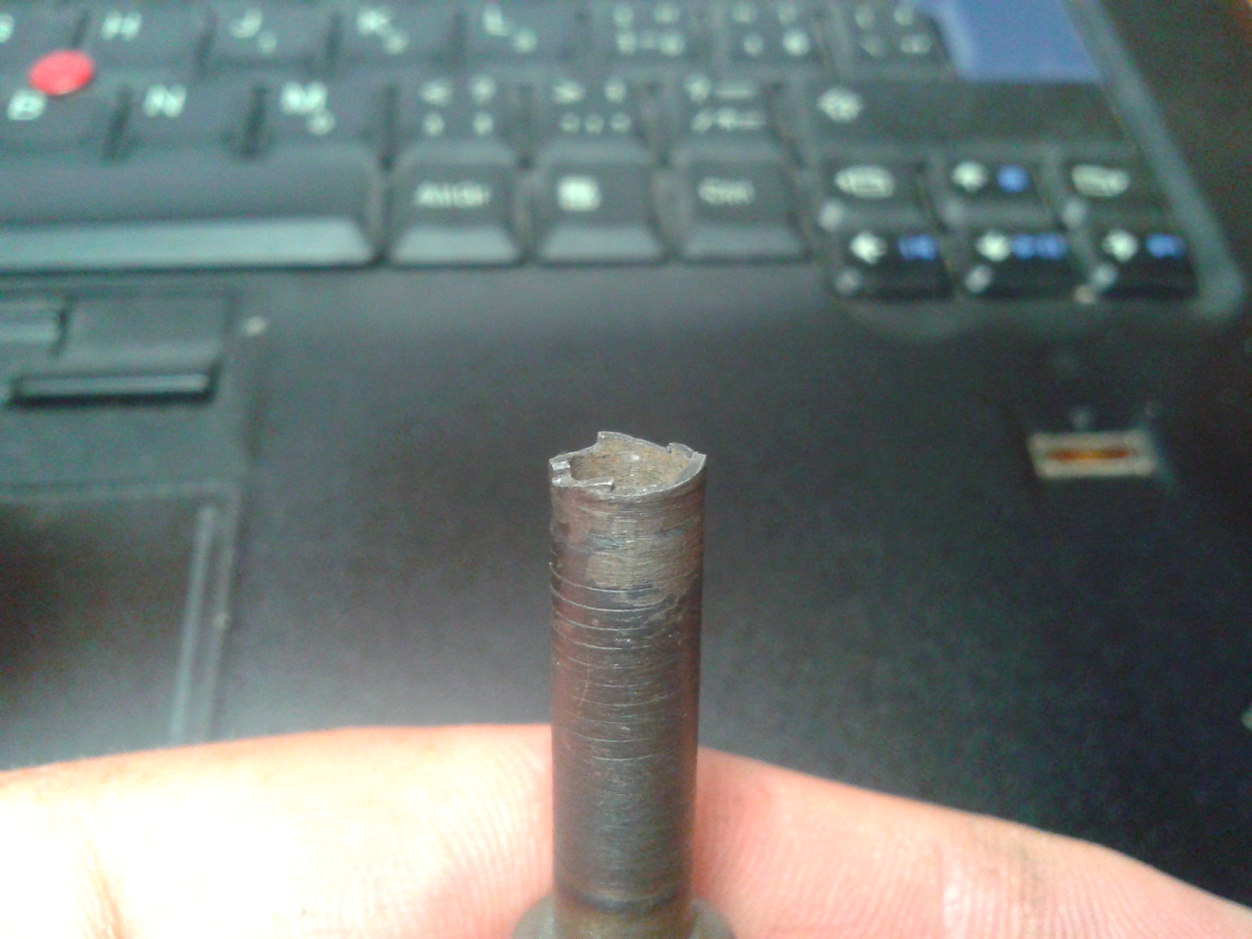

Já měl onehdá příhodu z podobného zalamovacího soudku... Zarostlý a zalomený šroub M6 do hliníkového víka alternátoru, ten šroub byl nějak moc tvrdý, nemohl jsem ho navrtat,ani odvrtat, tak jsem ho "obvrtal".Jelikož jsem chvátal, tak jsem si na to v rychlosti vyrobil ,zakalil a od ruky nabrousil tuto věc
, šroub jsem za častého vyndavání nástroje a vyplavování pilin obvrtal, takže zbytek šroubu zůstal v "nástroji" a do zvětšené díry jsem udělal nový-větší závit... ovšem jde to jen u průchozích děr.Kdyby to snad někomu pomohlo...
