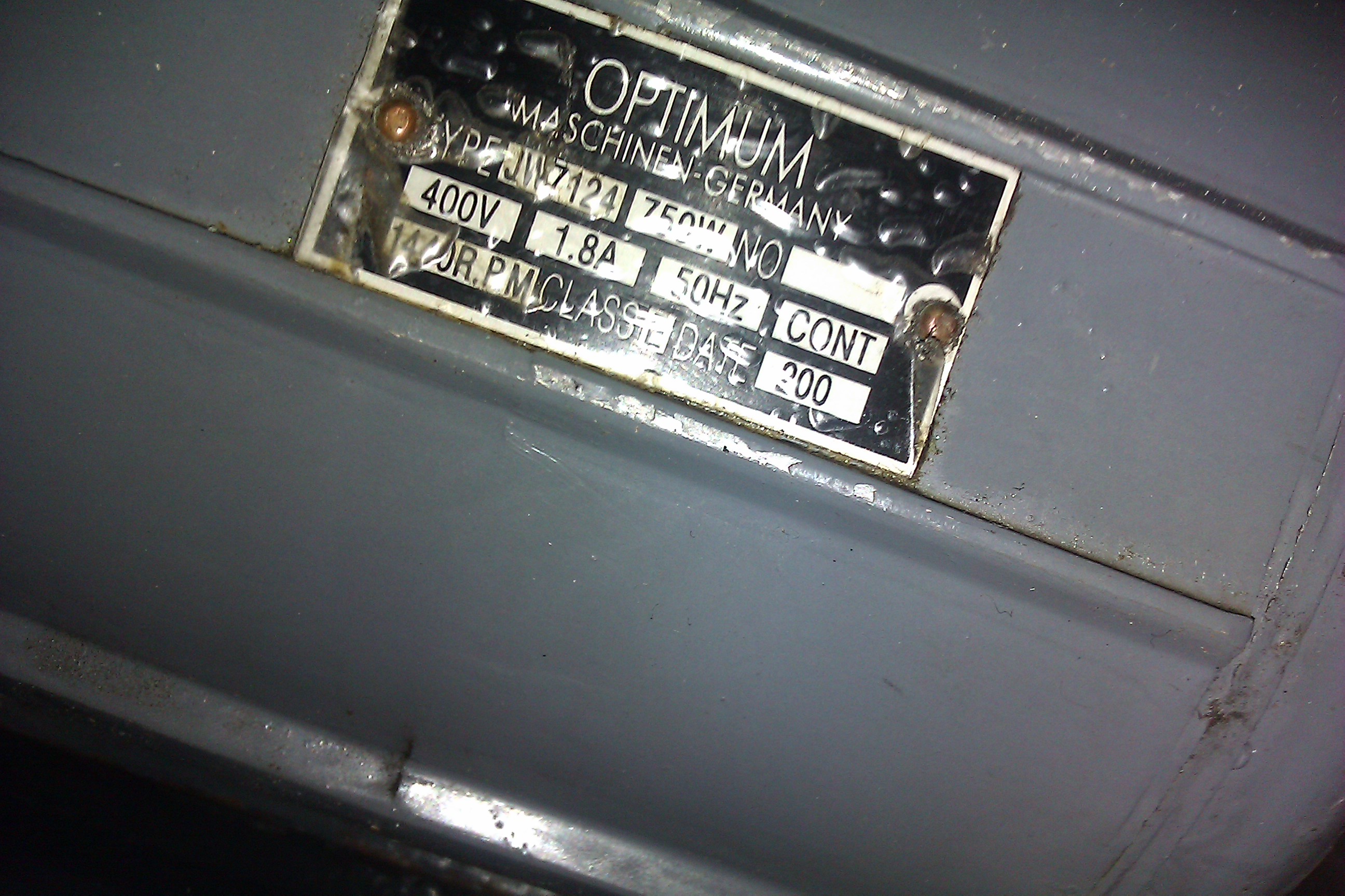

nevíte někdo jestli by šel zapojit soustruh Quantum D250x550 400V na 230V? Je k tomu potřeba frekvenční měnič, nebo jde přepojit motor?
Děkuji
R
Příspěvky: 8666
27. 5. 2014, 8:32
jakej je tam motor? pokud něco do cca kW tak to zapojit lze, frekvenční měnič je samozřejmě nejelegantnější řešení, ale lze to i s kondíkem tak jako to maj třeba čerpadla, ale ztratíš výkon..

hoď sem fotku štítku motoru. pak se dá něco vymyslet..
Kilovolt
Příspěvky: 828
1. 6. 2014, 10:59
No pokud má motor, kterej je zapojenej do hvězdy a dá se přepojit do trojůhelníka, pak to kravina není-přepojí na trojůhelník a má motor na 3x230V (dokonce se to tu někde už řešilo) a tudíž vhodnej k FM s 1f napájením.Základní předpoklad ovšem je ta přepojitelnost- tu má 99% normálních 3f motorů. Kondr je na takle velkej soustruh blbý řešení-velká ztráta výkonu.

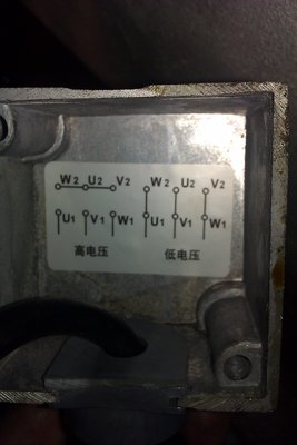

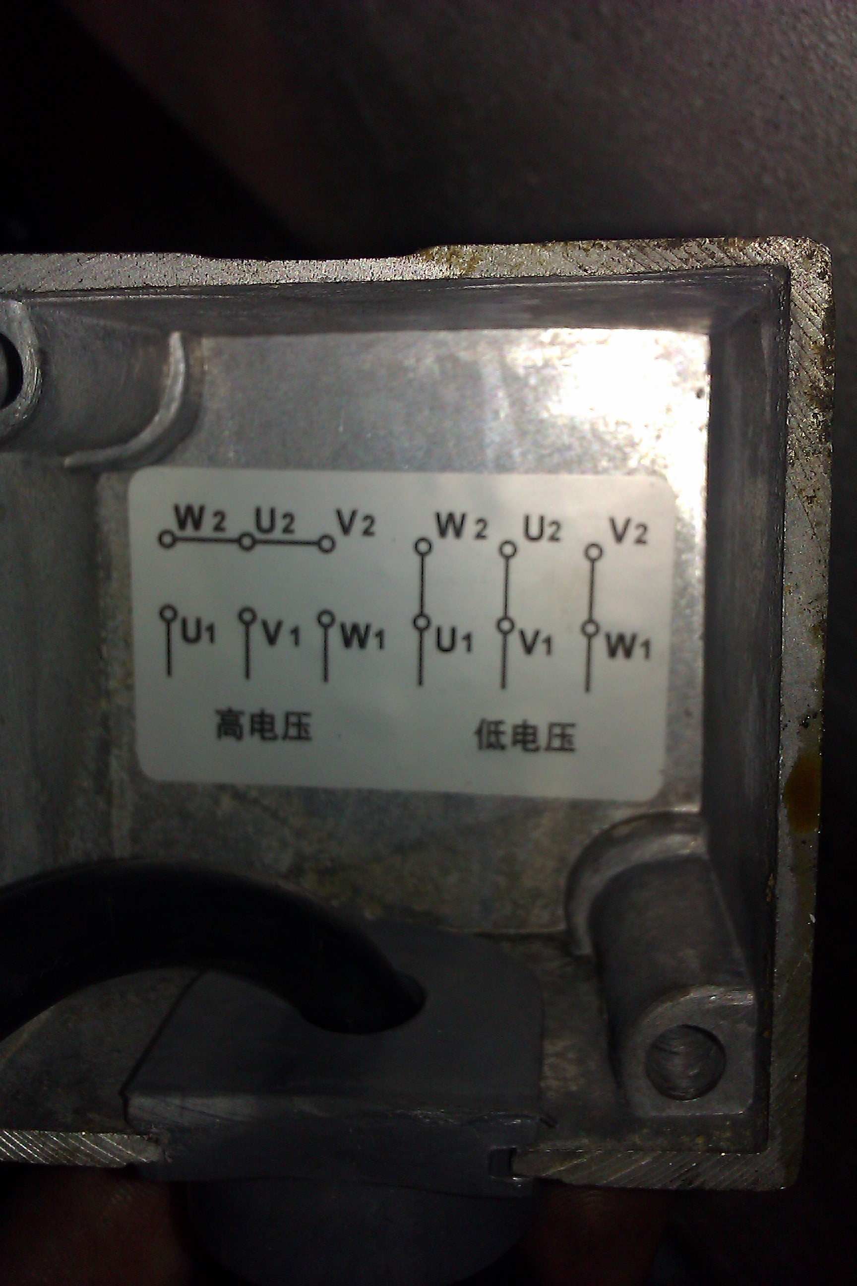

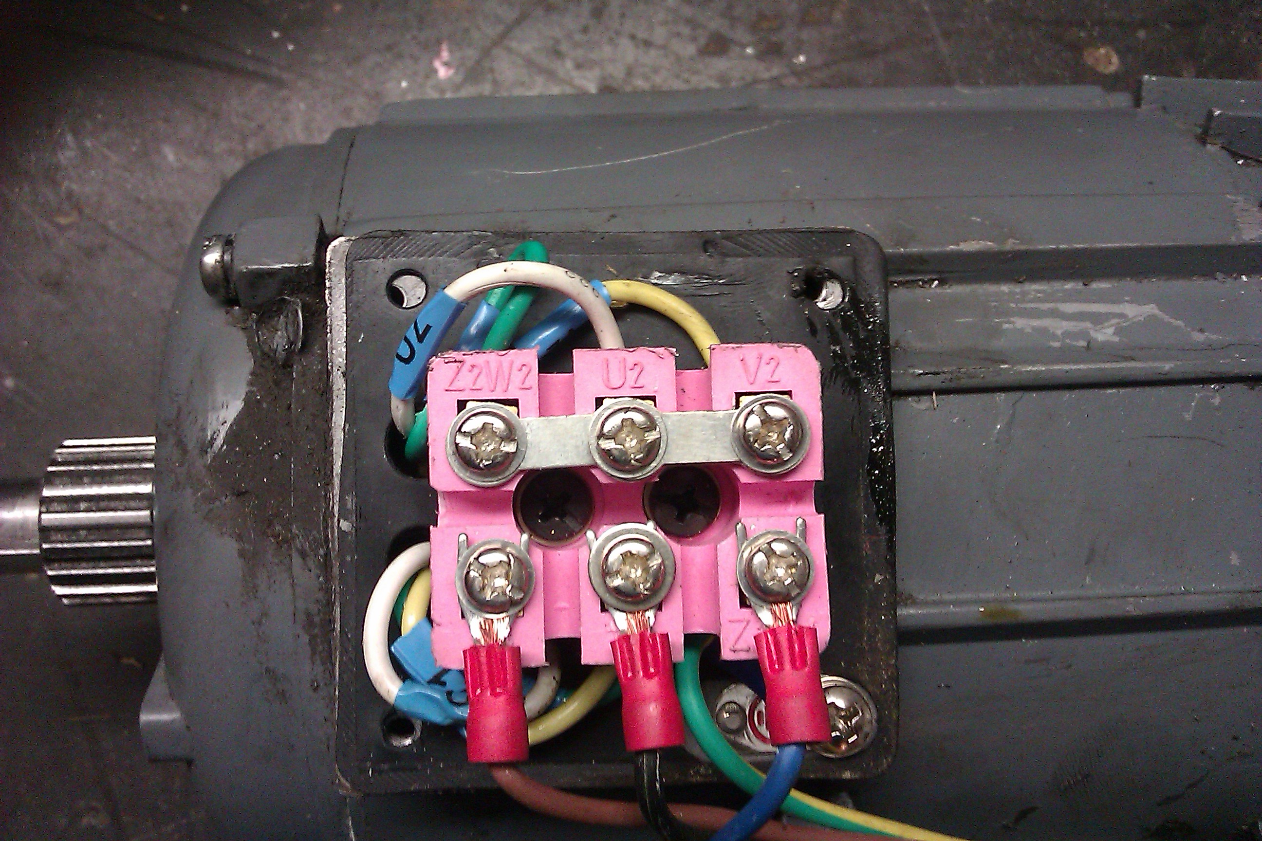

chb
Příspěvky: 3886
Bydliště: Havl. Brod
3. 6. 2014, 7:43
tak jak je motor zapojen je na 3x 400 V - na víčku schema vlevo
podle víčka to zapoj dle schema vpravo - trojúhelník - a máš motor na 3x 230 - pro měnič na jednu fázi 230 V
když povolíš vrchní tři šroubky - pravděpodobně pod nimi najdeš 3 spojky právě pro to přepojení
rady-z
Příspěvky: 11
Registrován: 1. 10. 2013, 6:24
9. 6. 2014, 9:46
Díky funguje to. Ještě mám dotaz ohledně regulování frekvence. Jaká může být natavena min a max frekvence aby se motor příliš nezahříval? Motor nemá pasivní chlazení.
