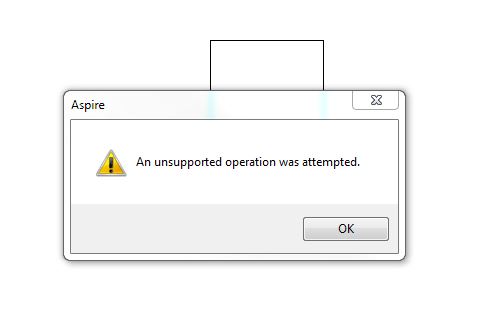

Jsem na tom stejně jako packa, to znamená nejde to a hází stejnou hlášku.

Zdravím vospolok,
ako Vám ide preklad Aspiru? Mám verziu 4.510, po výmene "Resources_ENU.dll" za "českú" soft pekne nabehne české menu a popisky. Problém ale nastane keď chcem vybrať nejaký nástroj alebo otvoriť databázu nastrojov. Vyhodí na mňa nejakú hlášku a nejakej nepodporovanej funkcii a ďalej sa nedostanem. Keď vrátim pôvodnu knižnicu tak všetko funguje ako má, ale bohužial po anglicky.
Čo s tým
Čo s tým
