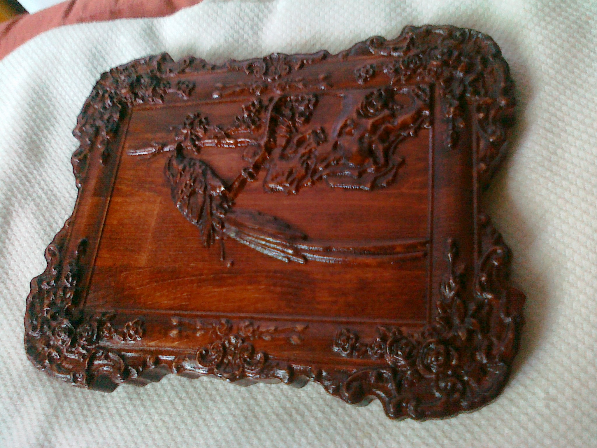

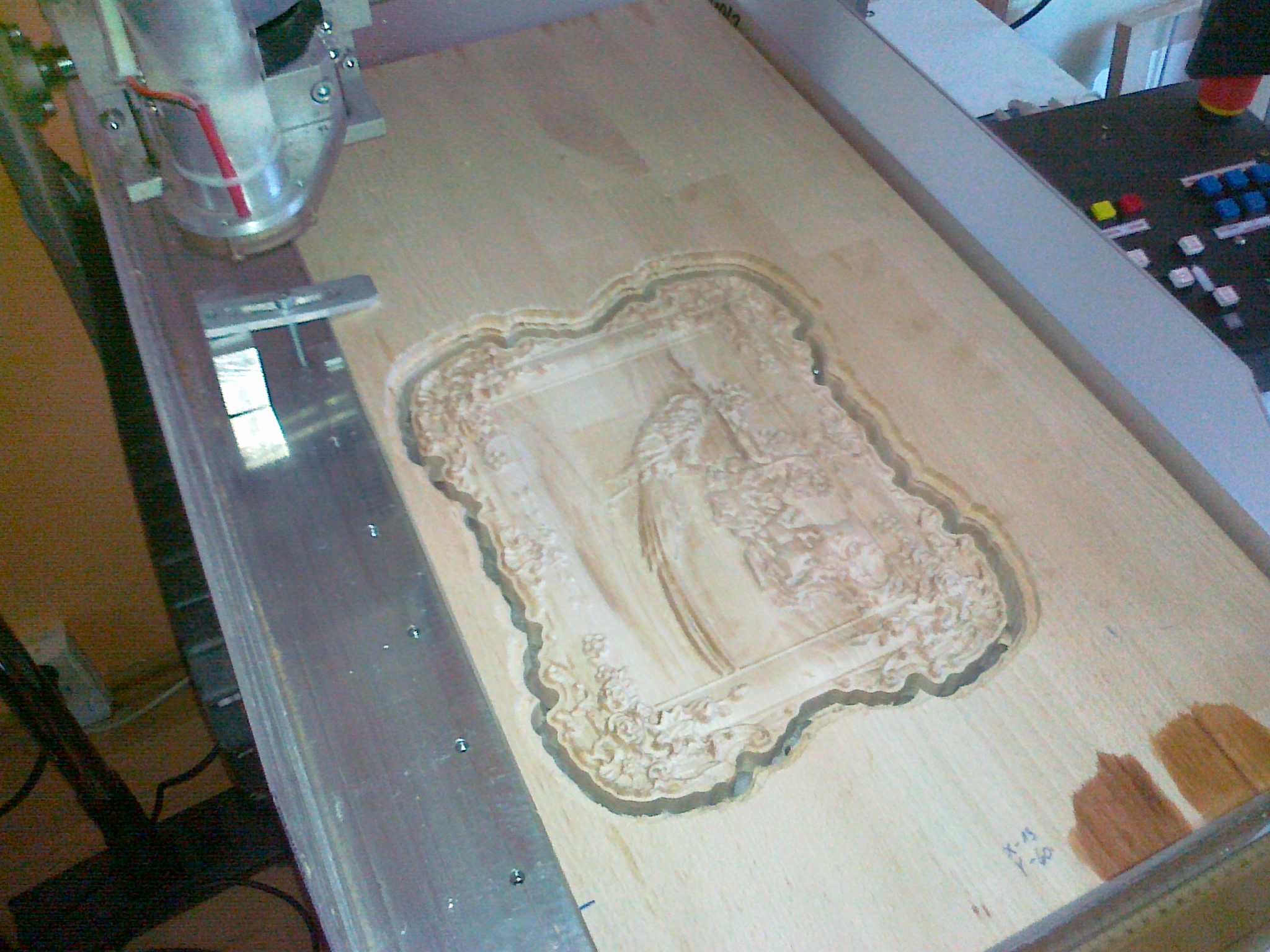

24. 5. 2014, 6:12
Hladkost povrchu udělá sama frézka. No a potom jsem to namořil, odstín nevím, smíchal jsem zbytky mořidel co jsem našel doma ( světlý dub, červeň a palisandr ). No a nakonec navoskoval. Používal jsem včelí vosk rozpuštěný v terpentýnu, ale v tomto případě jsem zkusil běžnou pastu na parkety a asi u ní už zůstanu. Lépe se s ní pracuje a nesmrdí tolik jako terpentýn. Nelze s ní samozřejmě voskovat předměty se stykem z potravinami, jako např. misky apod.

24. 5. 2014, 10:18
Pokec píše:......
poradím, vyzkoušej "Karnaubský vosk". Seženeš třeba na jataganu, ale i jinde. To se prostě se včelím nedá srovnávat. A klidně s tím navoskuješ i ty misky.

29. 5. 2014, 8:35
Prosim ta aky program na to používaš?

1. 6. 2014, 8:50
pixell píše:Prosim ta aky program na to používaš?
Inak seper hadam sa to aj mna podari
Na pohon frézky Armote od Gravosu, jako CAM Aspire , a modely prozatím sháním různě po internetu, modelovat se prozatím učím. Taky v Aspire

25. 6. 2014, 7:39
Ahoj Prosim ta akou rychlostou frezuješ aké máš frezky?
napr: Tu madonnu

26. 6. 2014, 7:47
k povrchové úpravě zkus použít OSMO 3232 rapid tvrdý voskový olej. Jak jednou zkusíš zůstaneš.

Pepa z depa
Příspěvky: 1779
28. 6. 2014, 9:23
... moc pěknej fógl :D
... mmj. díval jsem se na ten tvrdý voskový olej a 0,75l stojí 1000Kč :D tak to je pro mě moc, zůstanu u lihového mořidla za 75Kč :D a lodní lak, ale uvažuji nad nějakým voskem, myslíš že včelí vosk na osahání techniky je OK?
origosch
Příspěvky: 1287
Bydliště: Kladno
28. 6. 2014, 2:23
Včelí vosk rozpuštěný v terpentýnu nemá chybu.

14. 7. 2014, 8:01
OSMO 1L bude pro tebe až moc kup si 0,2L. 1L litr vystačí tak na 20m2 podlahy je to strašně úsporné
