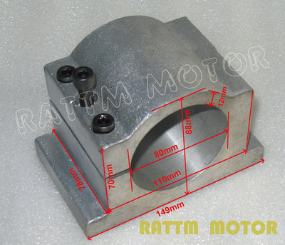

nemá někdo na prodej držák vřetena 80mm ?
nebo případně jestli by někdo nevyrobil ?
něco jako toto http://www.goodluckbuy.com/80mm-diamete ... clamp.html
držák vřetena 80mm

Přidám sem fotku s rozměry , také by se pro mne jeden hodil
Případně navrhuji provedení se šrouby na obou stranách a polotovarem by mohl být ocelový výpalek laserem z plechu TL 30mm a pak tedy dvě sestavy v tandemu za sebou (jiné rozměry šroubů nejsou na překážku)
Originály prodávané společně s vřeteny jsou obrobené z polotovarů-odlitků jak je fotkách patrné a to je právě ten problém pro výrobu z "kostky" materiálu a můj návrh na výpalky se snaží obejít složité a neekonomické obrábění té kostky

ahoj, ty rozměry mi nějak nehrajou... tak se na to podívejme: vřeteno průměr 80mm síla stěny upínky vřetena v horní části obrázku 12mm spodní i kdyby byla 0mm (což určitě není) tak mi nevychází celková okótovaná výška 88mm ???
Dále je potřeba se bavit o materiálu - konkrétně se jedná o váhu. Zmiňuješ odlitek ale z oceli to určitě není. Vážilo by to určitě hodně a nevím zda je to žádoucí pro konstrukce cnc, které zde většinou lidi mají z hliníku.
Proto mi přijde vhodné udělat spíše obrobek z kostky hliníku, který bude lehčí, nepřijde mi, že by to bylo nějak výrobně náročné. Hliník se obrábí dobře a rychle.
Cena není závratná ani materiálu ani výroby a jestli to někdo chce za hrstku rejže a nevadí mu komplikace s proclením tak ať si to objedná od Číňanů
Osobně bych si to spíš nechal vyrobit zde v ČR.
Kolik by jste si kdo představoval cenu pokud by to bylo vyroběno v ČR? Tak jak je to na obrázku. Klidně napište cenu za hliník a cenu za ocel. Docela by mě to zajímalo.

ten odlitek je nějaká slitina hliníku do písku to je vidět a rozměry jsem nekontrolovala jen jsem to našla na netu a myslela jsem si že se to může hodit ,
moje nápady byly okamžitou reakcí na viděné a jsem ráda že se to tady začalo probírat za kolik se to dá vyrobit a jak nejlépe ,
tedy i z pohledu jiného návrhu třeba právě dva držáky v tandemu ,
