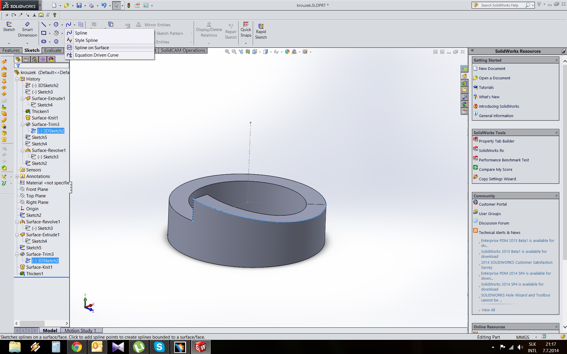

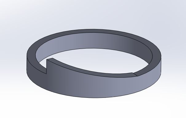

Nejak sa neviem nakopnut, ako "spravne" nakreslit nieco podobne co je na obrazku (ani neviem ako sa to v strojarstve vola preto ani neviem ako to hladat - bude sa to cele otacat a bude to vytlacat kolik po tej sikmine) - toto je len pokus a nie je to spravne. Este by bolo fajn mat nelinearne stupanie podla nejakej krivky.
vopred dakujem za napady, pripadne rovno uz nieco hotove :)

Pridavam obrazok...

Nejjednodusi to bude asi pres plochy.
Neco jsem zkusil. Zpusobu bude asi vic. Ale SW moc neumim a tak jsem hledal reseni spis intuitivne dle Catie.
Cele to gro jsem stavel na pouziti funkce 3D skici a pak krivka na plose.
prehled pouzitych kroku.
krouzek.zip
SW_2014
(162.17 KiB) Staženo 330 x

Nenapada me clovece jak bych to udelal :). Ale pokud mas teamviewer tak ti to rad ukazu.

Další možnost bude tažení obdélníku po křivce. Ta křivka se dá zadat přes X,Y,Z body ze souboru, nebo rovnicí, nebo jako spline zakótovaný v prostoru nebo jako křivka zadaná body ve 3D skice, nebo jako šroubovice s konstantním nebo proměnným stoupáním a ještě několika dalšími způsoby.
