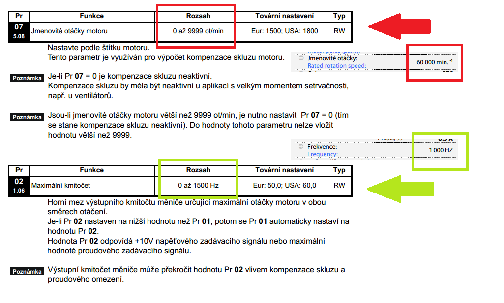

Zdravím,
mám otázku, zda někdo znáte elektrovřeteno Jager SK-01/60. Vřeteno máme bohužel bez kabelů a měniče k řízení otáček. V elektronice se moc nevyznám a proto se ptám, zda se dá nějaká elektronika pro řízení vřetene sestavit? V příloze přikládám technický popis vřetena.

Zatím jsem pátral po něčem, čím by šlo řídit a došel jsem k tomu, že by to mohlo jít tímto měničem http://www.pohony-menice.cz/gds/6-frekv ... 0---15-kw/" onclick="window.open(this.href);return false;, nemá podporu pro kompenzaci skluzu a nevím zda tu může být problém?

Já bych na to šel podobně jaky ty. S tím meničem Emerson jsi to podle mě dobře trefil, umí hodně vysoké frekvence na výstupu, a (co jsem se díval) má i slušně udělanou konfigurovatelnost.
Kdybych to dělal já, tak bych:
- zavolal do http://www.pohony-menice.cz/" onclick="window.open(this.href);return false; , jsou tam ochotní a schopní lidi, několikrát jsem s nima mluvil na veletrzích. Nechal bych si předem potvrdit, že s tímhle konkrétním měničem bude možné dosáhnout požadované parametry (93V, 8A při 1000Hz), případně (kdybys nechtěl volat) tak podrobně nastudovat grafy v dokumentaci.
- první testy bych rozhodně dělal na nějakém běžném motoru, aby ses někde nepřehlídnul a neodpálil si to vřeteno
Dík za typ asi tam brzy zavolám, protože jsem poslal dotaz prodejci emersonu a trochu je nechápu. U produktu mají napsáno, že měnič zvládne 1500Hz a najednou zvládne jenom 600Hz.
toto mi odepsali:
ano, Vámi zvolený měnič obsahuje algoritmus pro kompenzaci skluzu.
Dále však vzhledem k Vámi uvedeným otáčkám doporučuji ověřit max. výstupní kmitočet měniče. Původně je měnič určen pro max. kmitočet 1500Hz, ovšem již nějakou dobu se vyrábí na základě nové evropské směrnice většinově s max. výstupním kmitočtem 600Hz. Vyšší kmitočet by měl být stále dostupný na zvláštní vyžádání.

Emerson mám taky a je asi jediný cenově dostupný s takto velkou max frekvení. Zástadní pro tebe ale bude možnost nastavení maximálního napětí na motoru, co jsem koukal do dokumentace je to okolo 90V. Takže maximální výkon by měl být na 1500hz a 90Voltech, s tím si musí měnič poradit a musí být tak i výkonově vybraný. ( předpokládám že budem muset jít spíš podle max trvalého proudu měniče než jeho výkonu)
