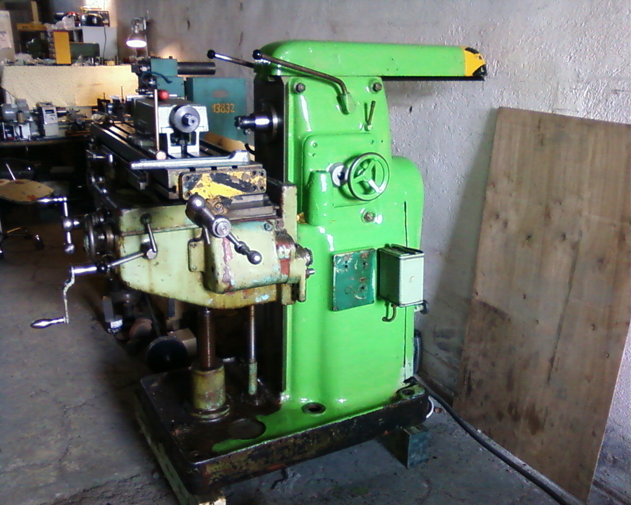

to jsi mi neměl dělat...podobného krasavce jsme vymontovali z V3S dílny uloženky...navoskován,nepoužit. V Holešovicích jsem na něm udělal pár třísek a pak přišla povodeň. :(

PAKO.II : to je škoda, je to krásnej stroj

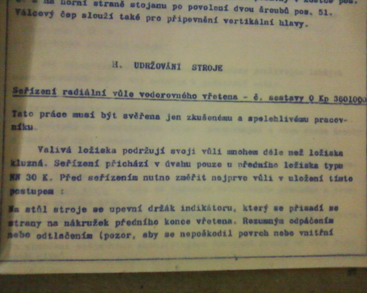

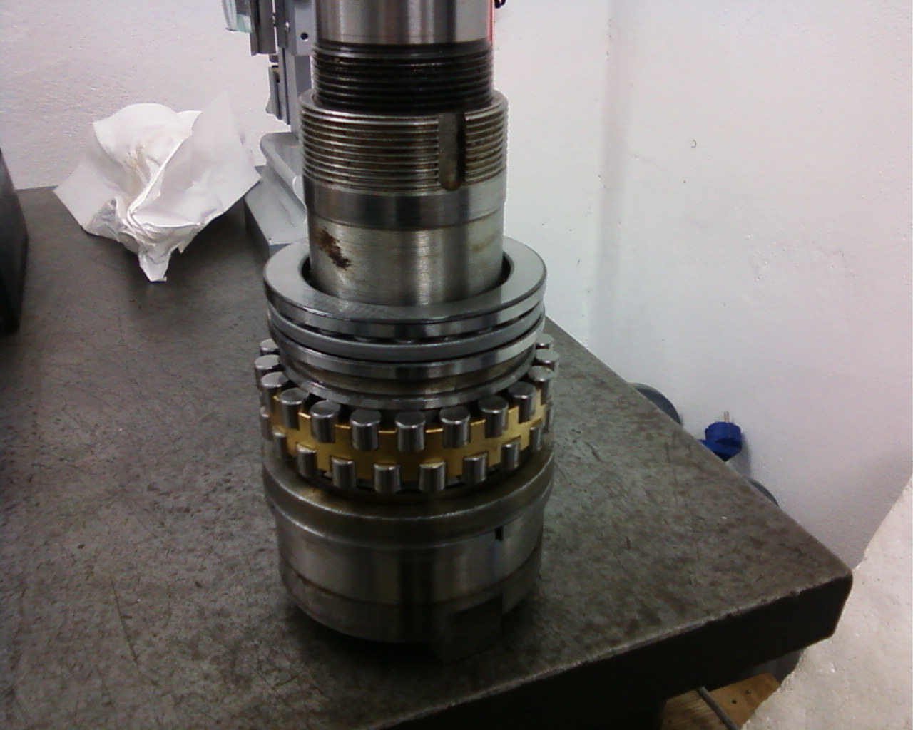

byl jsem dotazován, na jakou vůli mají být seštelovaný ložiska na horizontce, tak na té mé 0,01mm, dle manuálu, asi před rokem jsem je měnil, tak přidam par fotek, třeba to bude zajímat víc lidí

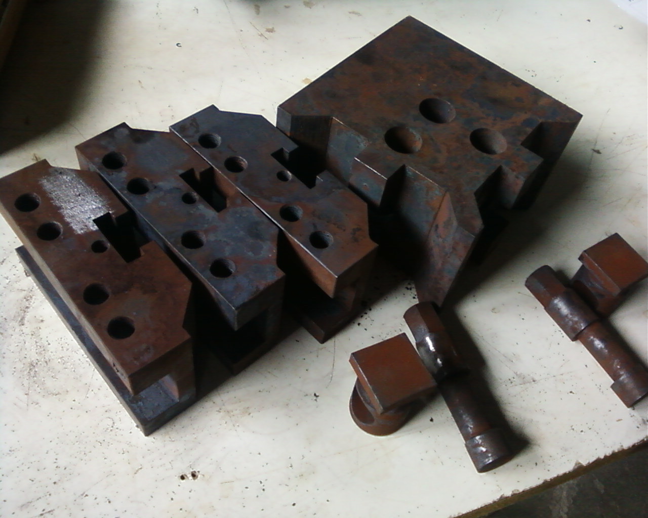

a držáky jsou konečně hotovy, zítra udělam finální kontrolu, smontuju, nabalím, v pondělí přidám kličky a poputují do světa k novým majitelům, těším se možná víc jak ti co na ně čekají :D :D

nevím zda větší je lepší, ale dělám prototyp i velké upínací hlavy, v porovnání s původní na mini soustruh je to opravdu něco jinýho :D hooodně, hodně špón

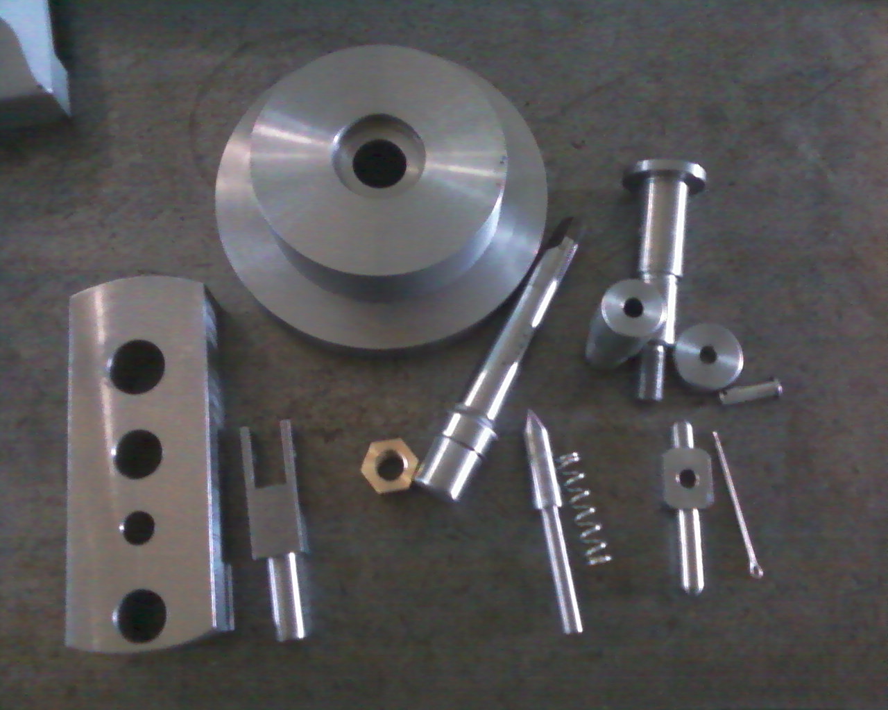

revolverová hlava do koníku (primárně na mn80), upínání do děr průměru 10mm pojištěno červíkem
další velký držáky na SN 50 i ve verzi pro vyvrtávací tyč průměr 25mm

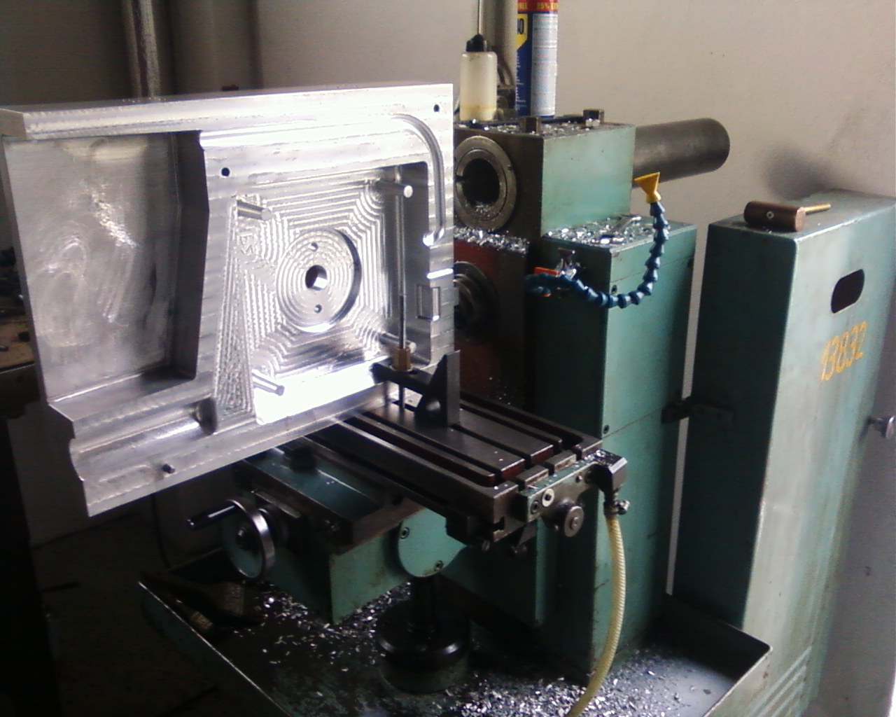

ten první obrázek ten velký hliníkový díl to máš frézované na klasice, nebo jsi to jen dodělával z boku? nějak si nedokážu představit jak jezdit kličkama takhle ty dráhy..

to je jen dodělávaný z boku, cnc nemělo tak velkej rozjezd aby to udělalo, projednou se zas hodila horizontka :D
