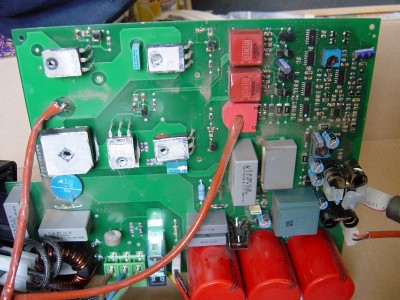

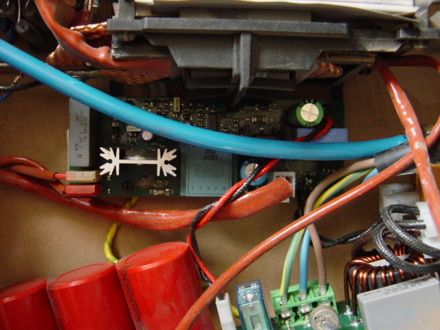

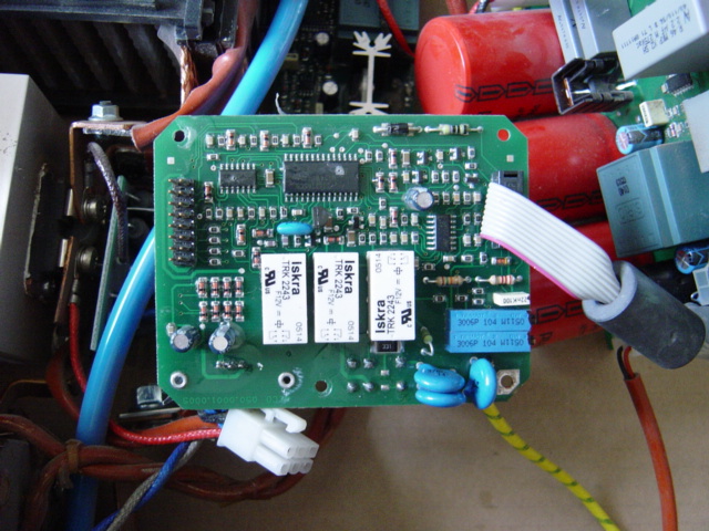

pat
Příspěvky: 5
Registrován: 27. 6. 2008, 8:42
29. 6. 2008, 8:22
Zde je foto desek na té větší z druhé strany není vůbec nic

magi
Příspěvky: 2732
Bydliště: Třebíč
1. 7. 2008, 8:13
Ano presne tak, varistor prave vyrazi trubickovou pojistku, ale tady at koukam jak koukam zadna neni. Jeste jestli treba neblbne softstarter. Od nej je myslim to male relatko v privodni casti.
